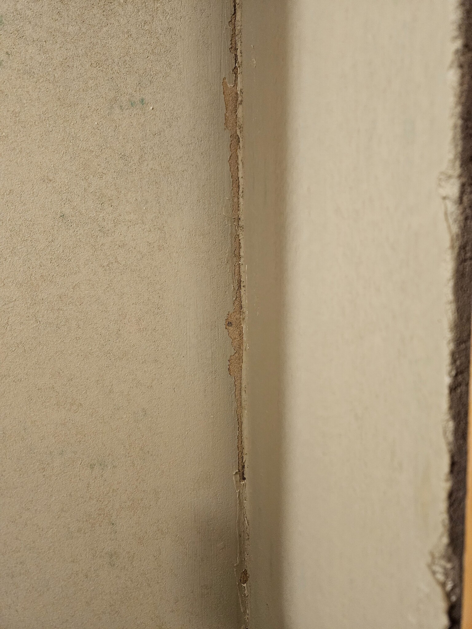

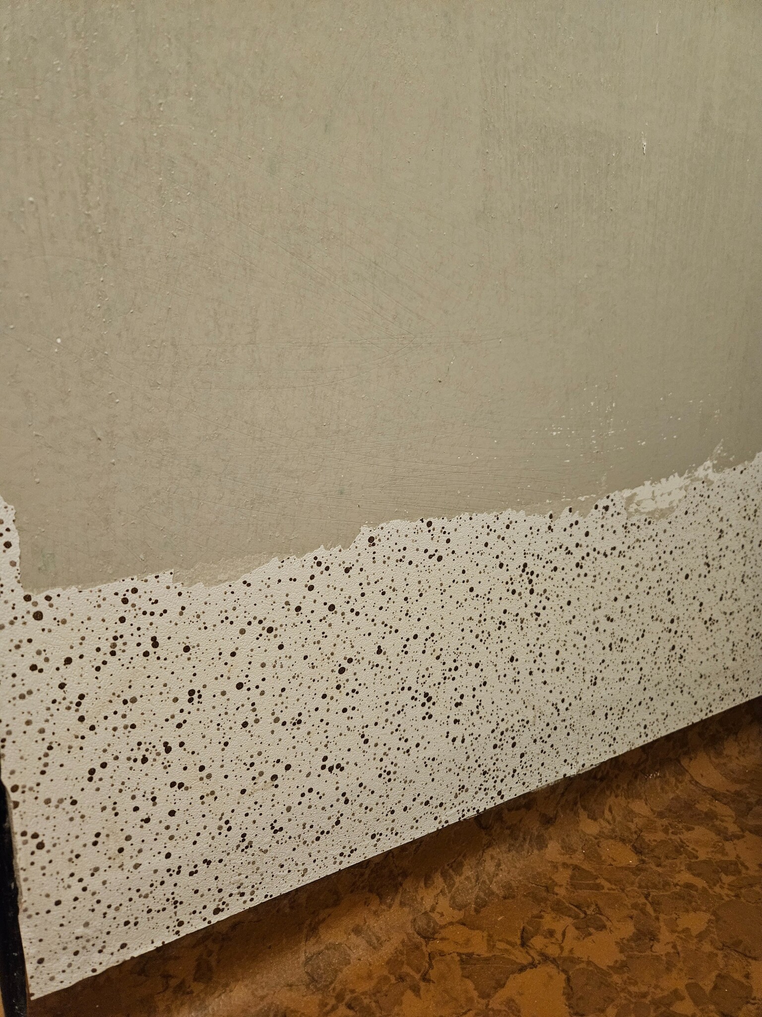

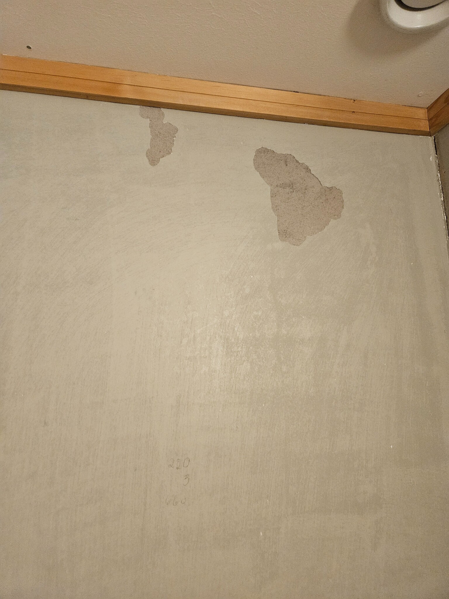

Tänkte budgetrenovera våran lilla toalett som är i källaren. Med lite målning så tänker jag att den får hålla några år till.
Huset är byggt 83 och det satt en tapet på väggen som satt väldigt lös, var superenkelt att riva ner förutom sista biten som sitter mot våtrumsmattan, där sitter det stenhårt. Vet inte riktigt hur jag ska göra med väggarna. Två av fyra väggar är av betong, ingen vägg är yttervägg. Vår källare är väldränerad och har inga fuktproblem. Har försökt läsa mig till vad jag ska använda men tycker att svaren är spretiga. Ska jag bredspacka? I så fall med våtrumsspackel? Eller kan jag använda renoveringstapet?
Tacksam för input :)

Är det bara en toalett kan du typ göra som ett vanligt rum. Har du igen tillskjutande fukt kan du använda vanligt spackel och färg.
Om det finns plastmatta på vissa väggar och du vill budgetrusta skulle jag riva bort allt löst.
Lägga en förankringsgrund på ren betong och slipa ner mattan tvätta med tröd och sen häftgrunda den. Sen kan du gå på med spackel och färg.
