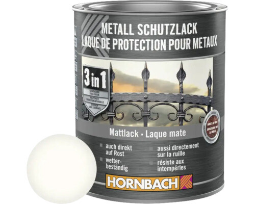

Hej tänkte kolla om någon av er har erfarenhet av Hornbach egna Metallskyddslack 3i1?

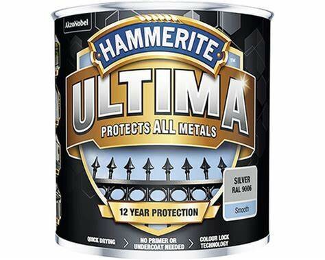

Även om någon har erfarenhet av Hammerite ultima?
Det är till smidesstaket kom gärna med andra tips och erfarenheter.

Jag använde Hammerite på vårt smidesstaket. Det var nytt och hade fått vara obehandlat ett år innan jag borstade av rost och torkade av med en trasa fuktad med thinner innan jag målade det med två lager färg.
Det ser ut som nymålat efter tre år.
Har inte använt Horbachs färg så jag kan inte jämföra dem.

Tack för svar😃 jag tycker även att Hammerite svarta färg är snygg 👍T Testarn skrev:Jag använde Hammerite på vårt smidesstaket. Det var nytt och hade fått vara obehandlat ett år innan jag borstade av rost och torkade av med en trasa fuktad med thinner innan jag målade det med två lager färg.
