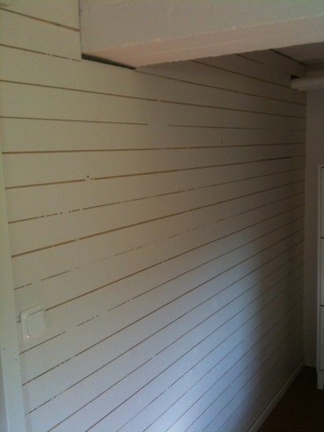

Som så många andra här har jag tänkt använda målad råspont som väggbeklädnad i en gammal stuga och har några funderingar runt detta. Hur har ni andra gjort, har ni lämnat en liten glipa eller slagit ihop brädorna helt och låtit springorna krympa fram?
Sen funderar jag på att måla efter montering, utan att måla noten innan. Är det någon som gjort så? Hur blev resultatet? Hur länge väntade ni innan målning? Finns det Bilder på hur det blev?

Jag satte 120mm råspont i taket i min friggebod. På grund av att det var skitväder kunde jag inte måla den innan så jag satte upp den omålad. Jag lämnade dock med meningen lite glipa mellan brädorna redan från början, var bara så jag ville att det skulle se ut.. Sen kvistlacka jag o köpte en billig färgspruta (399kr) och sprutmålade.. Jag har svårt att tro att det skulle bli speciellt bra om jag måla med pensel/roller, var lite jobb att få in färg i springorna även med spruta. Jag är iallafall nöjd med resultatet!
Vi ville ha det så att det blev springor utan färg i.
Så vi monterade råspont som det ska monteras dvs, tätt. Sedan målade vi inom någon vecka vad jag vet. Kom tänka på hur det såg ut innan jul och då hade det torkat ihop rätt bra utan färg i springorna. vi tycker att det är snyggt och ser ännu mer levande ut.
