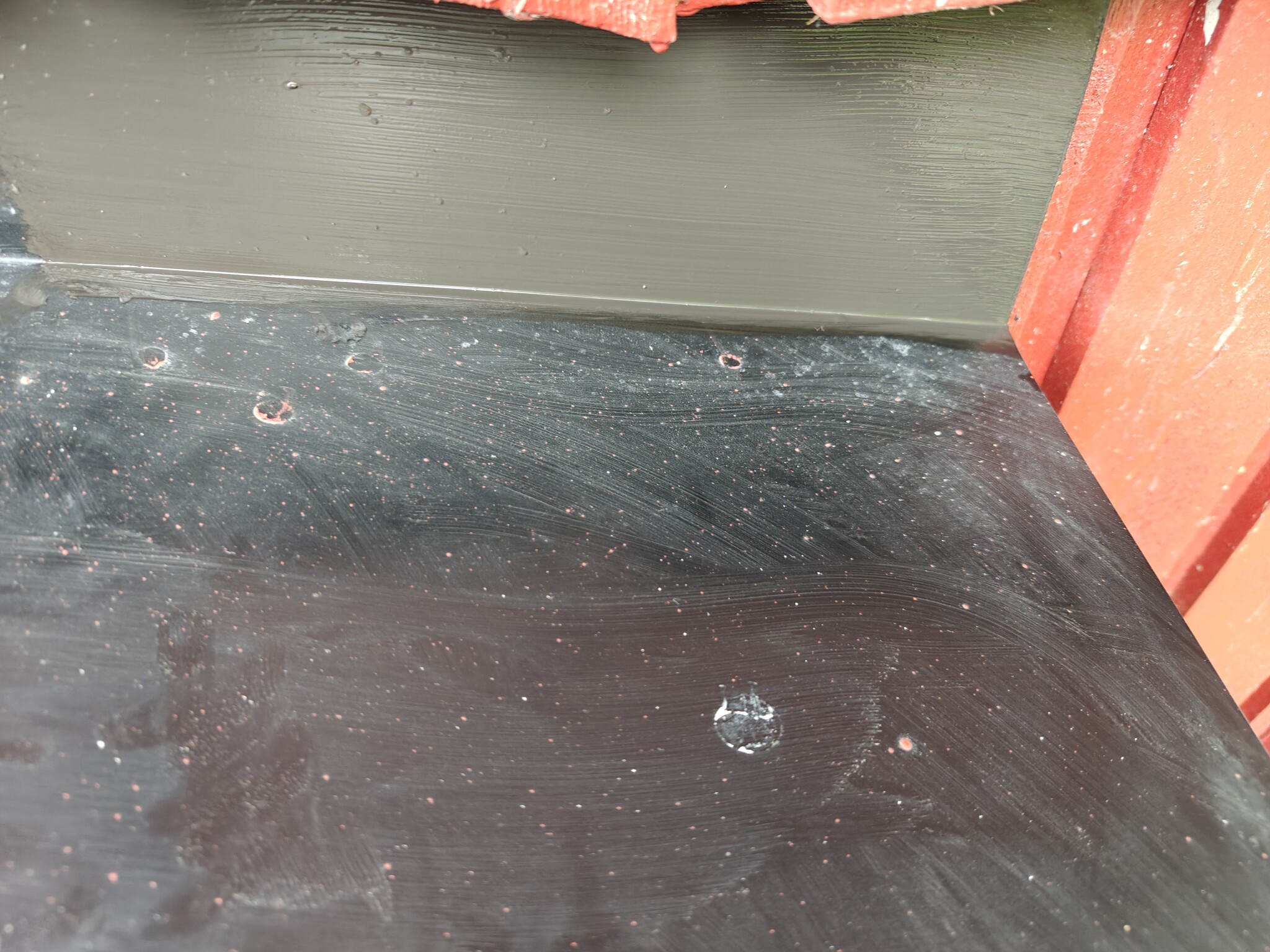

Har ett svart droppbleck i skarven mellan två huskroppar. Tyvärr har förra ägaren kladdat ner det rejält med rödfärg. Har försökt skrubba lite med en svamp och alkohol. Färgen gick bort men även den svarta originalfärgen mattades av.
Hur målar man bäst sådana bleck för att det ska hålla? Kommer ju se ännu värre ut med flagnande färg tänker jag.

Gjort liknande övning själv, körde med varmluftspistol och skrapade försiktigt för att inte skada plåten själv (och eventuellt zink lager), detta för att få bort allt löst. Fick inte bort allt men det som var kvar satt ordentligt. Sedan gjorde jag rent med aceton och målade ett par lager med biltemas lackfärg, https://www.biltema.se/bygg/farg/utomhusfarg/lackfarg/lackfarg-blank-svart-075-liter-2000053423). Funkar fint och har inte släppt än så länge. Har iofs bara gått något år

Toppen! Ja denna plåt sitter ganska skyddad för regn då takutskjutet skyddar där mot vatten och sol rätt bra. Tänker att det borde hålla bättre.

Tyvärr är dom nog färgblinda på byggmax? Ser mer ut som grått än svart. 🤬

Never mind, såg bättre ut när det torkade.

Liten uppdatering. Målat plåten två gånger. Täckte bra och blev jättefint. Visst på nära håll ser man ju nån övermålad droppe men från marken syns det inte alls. 😄
