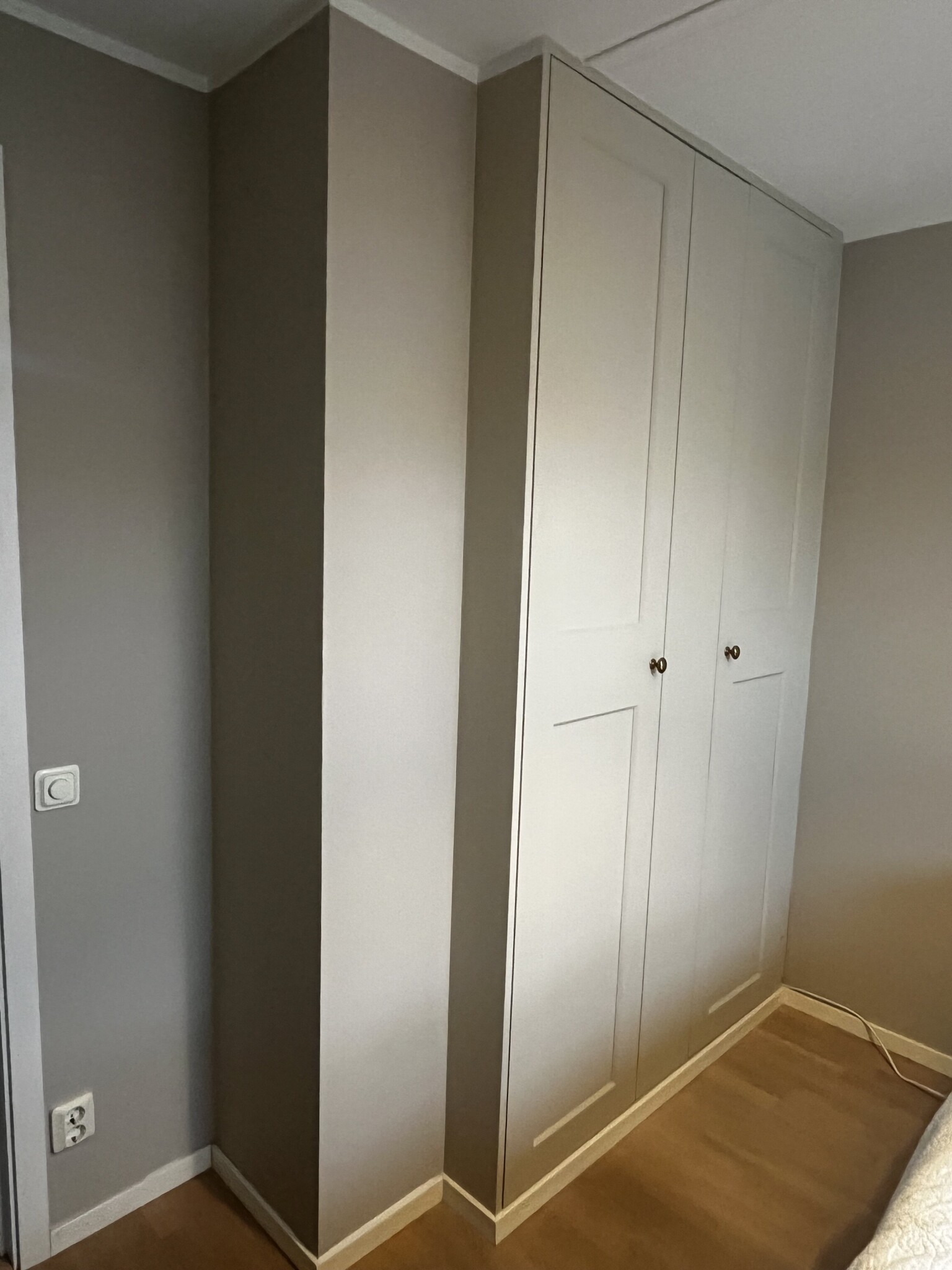

Har byggt in PAX 75 och 50cm-stomme enligt bilder Med dörrarna GRIMO och FORSAND till 75-stommen till vänster och GRIMO till 50-stommen till höger.
Jag har slipat dörrarna med fint slippapper, tvättat med målartvätt och sedan målat med ett lager grundfärg och två lager med snickerifärg. Allt med en hård roller samt bra pensel till vinklarna i speglarna. Väldigt bra vidhäftning.

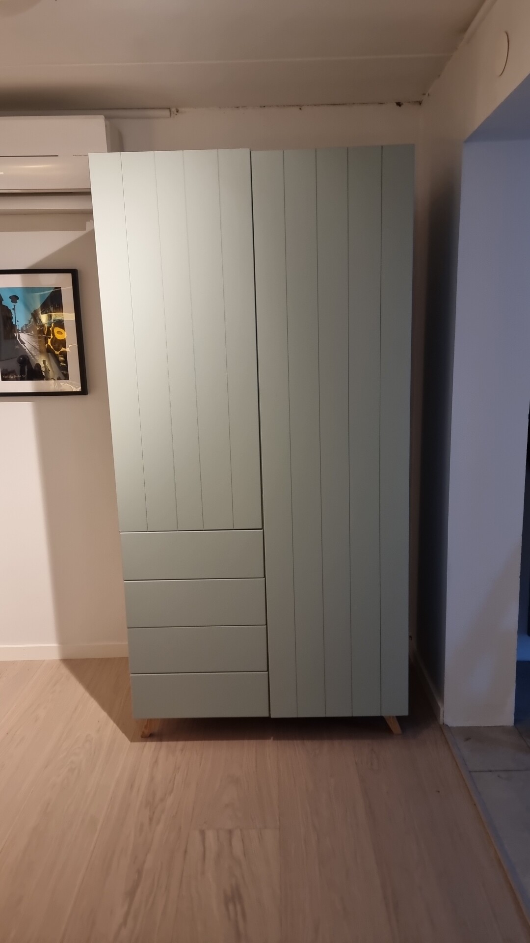

Jag gjorde om min garderob.
Kapade ner den till ca 200 cm, sågade bort "sockeln", gjorde några "streck" med sänksågen på dörrarna, gjorde nya ben och målade om den.
Gick till en färghandel och talade om vad jag ville göra.
Grundade en gång med skumgummiroller och målade 2 ggr med samma roller.
Handtag från IKEA.
Handtag från IKEA.
