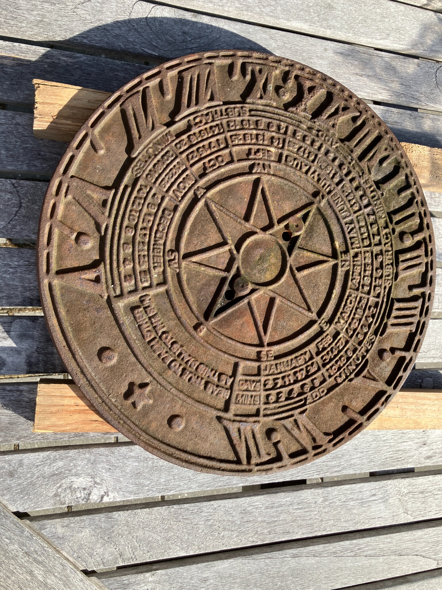

Jag kom över ett ovanligt sol-ur. Nu tänkte jag måla urtavlan svart och bokstäverna vit. Men vilken teknik använder man så att det blir skarpa raka kanter?
Om du kan bortse från dina vita bokstäver. Dutta alla uppstickande bokstäver med fett, spraymåla allt,låt torka, skrapa försiktigt (kanske går att slipa med kloss) alla bokstäver. Där du har lagt fett kommer inte färgen ha fäst. Klart.
Det blir lika ojämna kanter som om jag måla bokstäverna för hand. Men tack ändå.
Maskera och skär fram bokstäverna ur tejpen.
