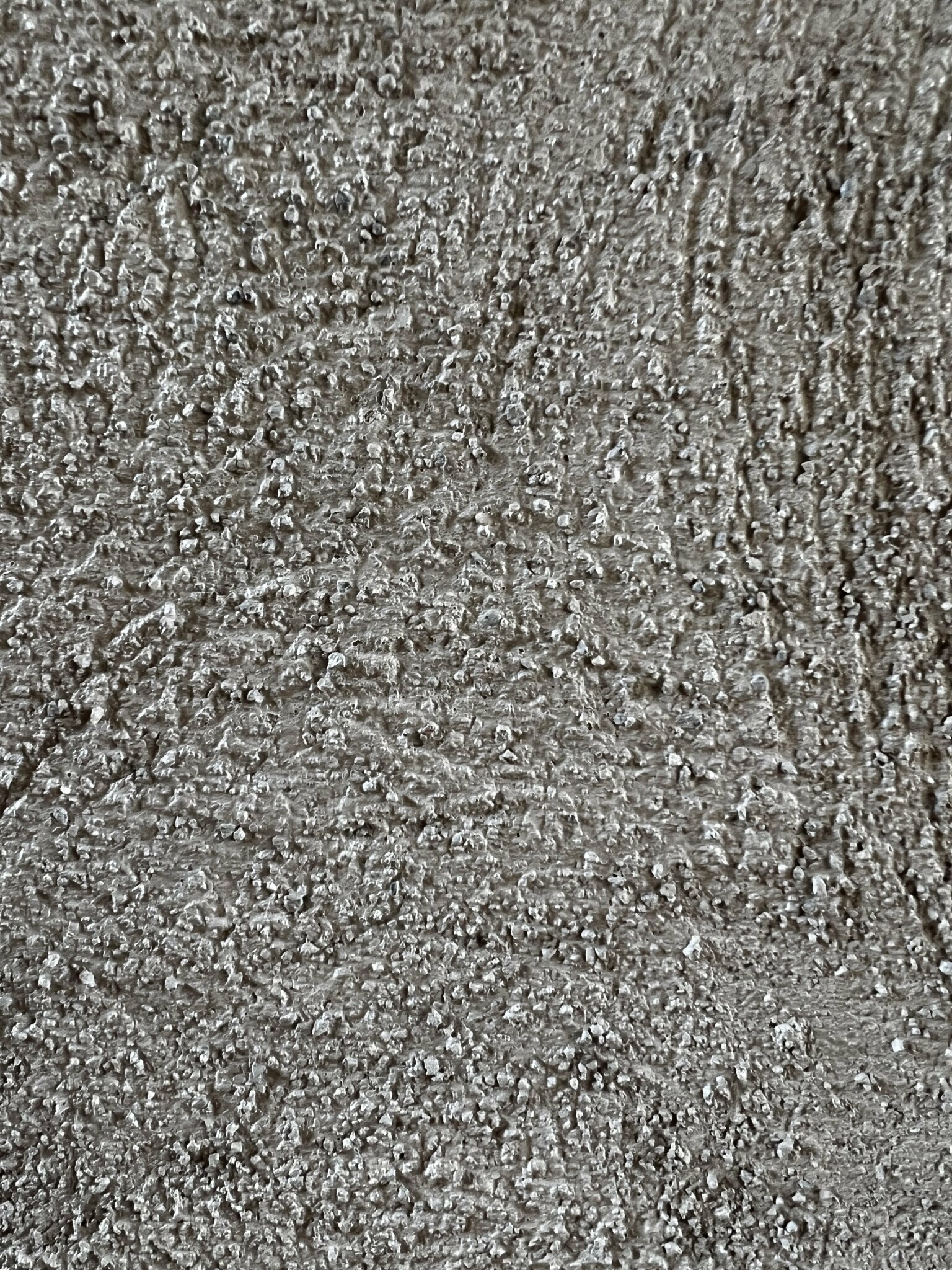

Se bilder på puts.
Vi har fått rådet att använda matt linoljefärg på våran vedspis som nu är putsad med webers kombinerade puts och murbruk.
Strukturen är ganska grov.
Om vi rör på putset så tenderar det att ramla ner lite sandkorn.
Fråga: behöver vi borsta bort överflödigt innan vi målar eller binder färgen dessa sandkorn?

Jag misstänker att du talar om linus väggfärg från Allbäck? Det är en matt krita och linbaserad färg som ger mkt bra resultat på putsade ytor. Har använt den själv på liknande omständigheter där jag putsat med c-bruk. Jag borstade bara ner det som satt löst och målade på, blev mkt bra.
