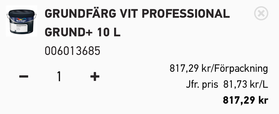

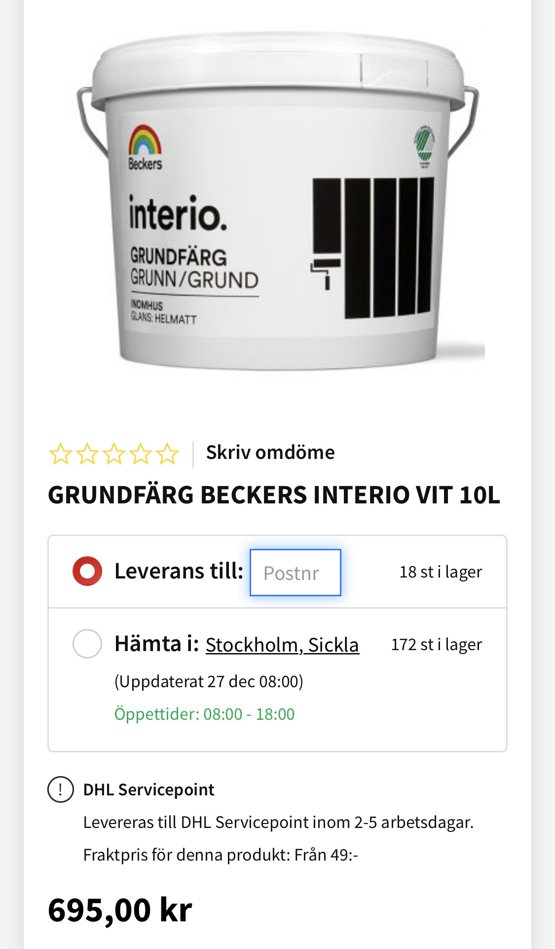

Vilken ska jag köra på?
Burk med vit grundfärg märkt "GRUND+FÄRG VIT PROFESSIONAL" på 10 liter, med prisinformation.
eller
Hink med Becker's interio vit grundfärg 10L och produktinformation.
Ingen, kör två ggr med färdigfärg.
JA”Snabbe”
D
Fast den är dyrare.....så det känns inte så smart att mätta spackelskarvar och skivor med en dyrare färg.
Jag skulle köpa grundfärg i samma system som täckfärg. Känns bäst att inte blanda, även om det inte gör så stor skillnad inomhus
D
Nej jag ska inte blanda.....
Min fråga är om det är någon skillnad på Beckers (Bauhaus) eller Nordsjö (Beijer)?

Jag har alltid köpt Beckers och tycker den är toppen.

Det är säkert någon skillnad men inte någon stor skillnad. Du märker skillnad mellan billigaste färgen och premiumfärgerna, men mellan etablerade märken blir skillnaderna väldigt subjektiva. Du lär dig också måla med en färgtyp så när du väl är igång är det praktisk att fortsätta med samma.

Finfint då kör jag Beckers. Bauhaus ligger bäst till geografiskt.
