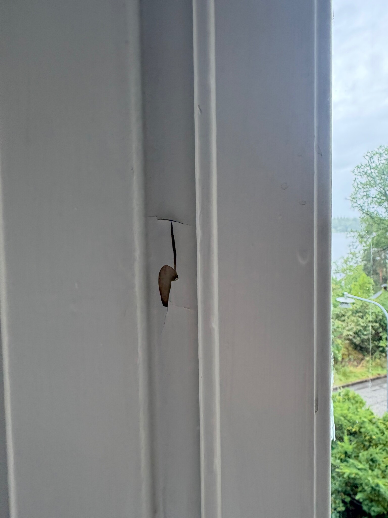

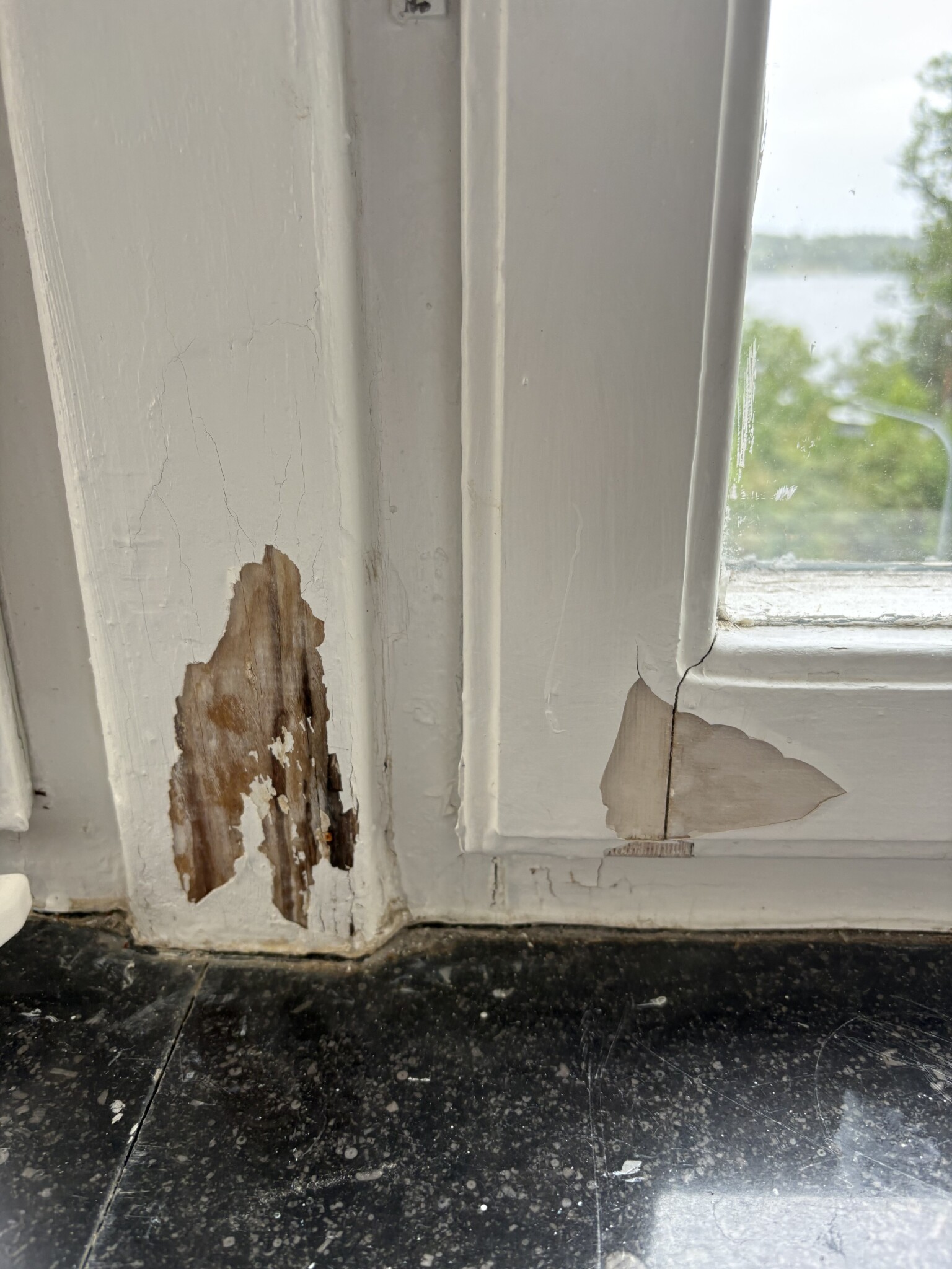

Kan man måla över dessa fläckar så länge? Vi har tänkt måla om fönstren nästa sommar vilket är ett stort jobb. Tänkte först i avvaktan på detta kolla om man kan förbättringsmåla över fläckarna? Färgen har släppt rätt ordentligt i tjocka lager från träet.

Det går absolut att måla över provisoriskt, men vill ni måla om för utseendet eller för att skydda träet

Hur känns träet? Fast? I så fall går det bra om ni väljer rätt färg.
