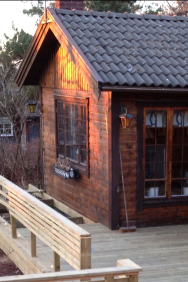

Har funderingar på att måla vår sommarstuga på sikt. Den är idag behandlad med s.k. Benarolja. Hade förhoppningar om att det skulle gå att täckmåla den. Nån som vet om det går och i så fall, hur?
tacksam för svar
ingen som har en aning? :(
Verkar vara en alkydolja så det skall gå bra att måla över både med alkyd- och akrylatfärg. Fasaden måste dock rengöras som vanligt med fasadtvättmedel innan målningen.
