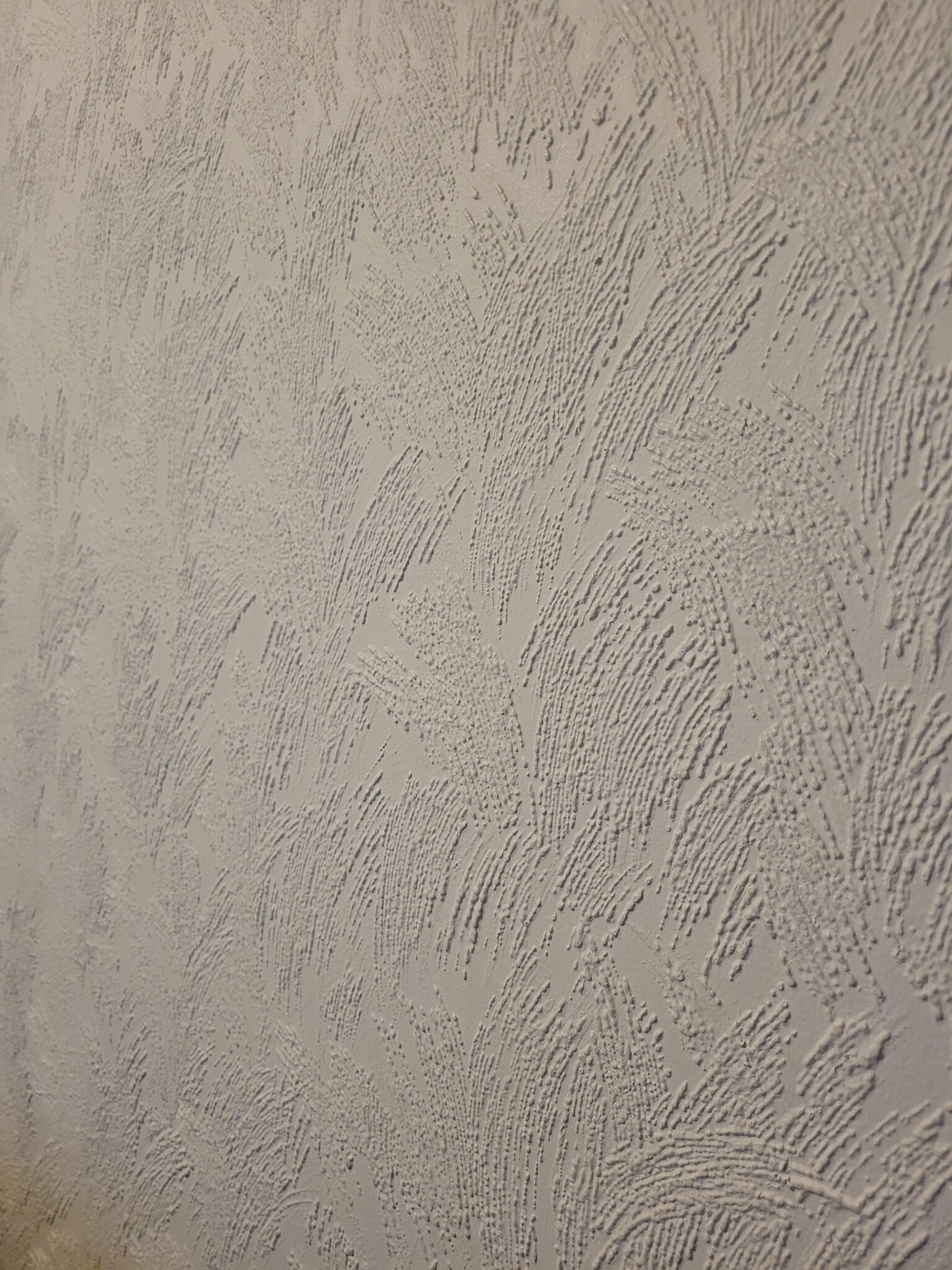

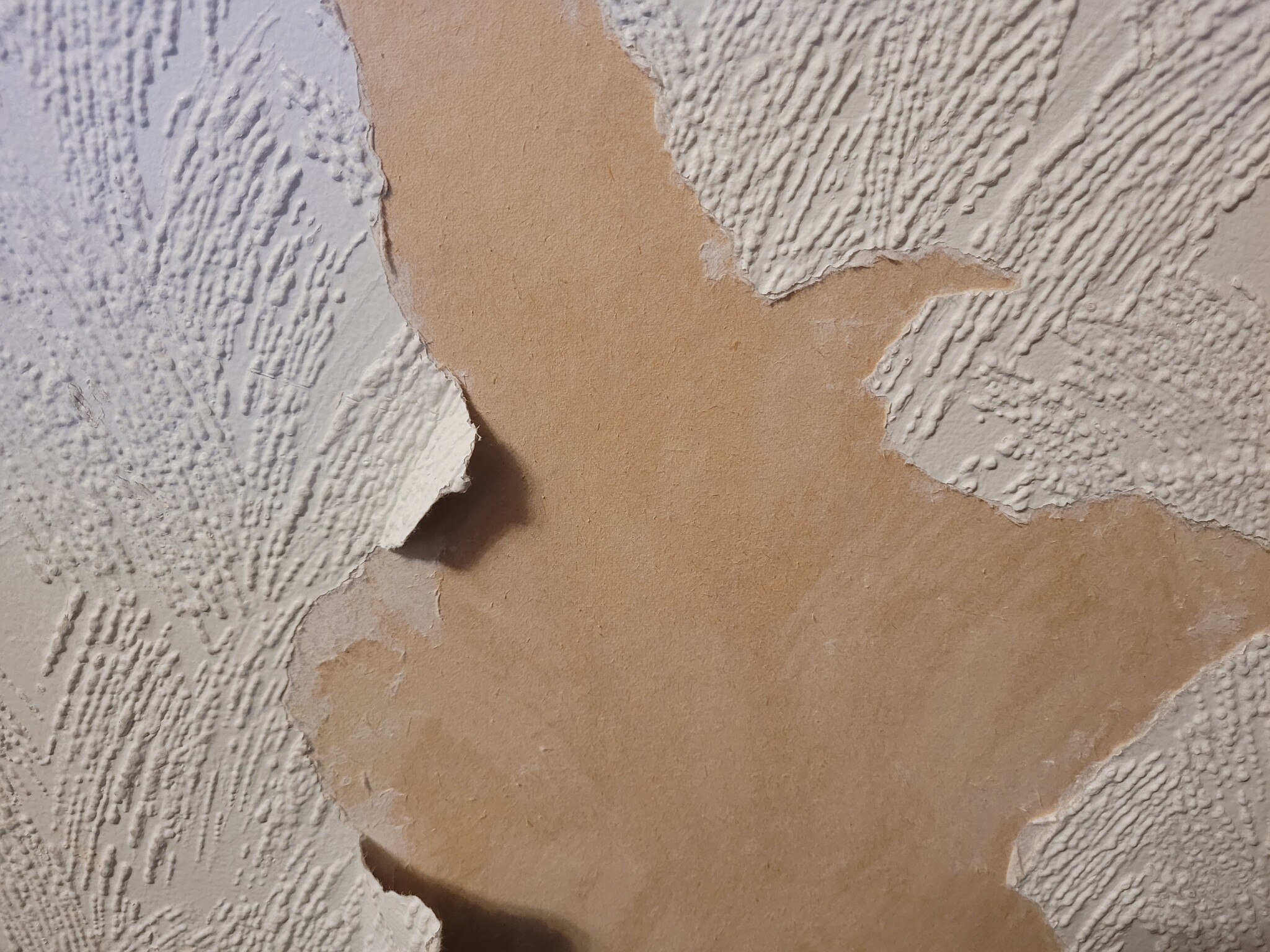

Jag funderar på måla vardagsrummet eftersom tapeten ser inte bra ut längre sliten och gamal. Tur att jag har ett lager tapet och har provat ta bort en bit. Jag om det går och måla på gamla gipsskivor från 70 talet. Grund måla sen två lager väggfärg.
Kan du få bort tapeten utan att få med pappen på gipsen går det så klart bra, men räkna med att du kommer behöva spackla på viss ställen.
Måla på en 70-tals gipsskiva är inga problem.
Spärrmåla och spackla, du vet vad du får för underlag och det går fortast.
Börjar du riva så kan det ta lång tid att få ner tapeten och när man spärrmålar på den där pappytan som blir kvar så kan den släppa eller bilda blåsor och så får man fortsätta skrapa bort blåsor och lös tapet för att sen spärrpåla på dom ytorna igen.
