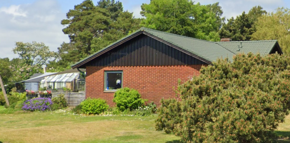

Dock har vi idag ett grönt betongpannetak (ommålade Zandapannor), som jag skulle vilja sätta en takhuv på (ska riva den murade skorstenen som finns idag) och jag är lite osäker på hur bra det skulle matcha med de färdiga huvar som går att köpa idag.
Hur bra skulle det funka att måla en redan pulverlackad huv? Kommer det hålla?

Det är klart det går. Men vilken färg ska du ha på vindskivor m.m.
Är den verkligen pulverlackad? Oftast är det en plastbaserad lack på plåt för bygg..
Och den är inga problem att måla
Låter lovande.
Har idag gavelpannor, och resterande trä är målat härligt 70talsbrunt.
https://soliduct.se/takhuv-125-160.htm
Är den jag kikar på.
Men då kanske det bara är att beställa en och sedan knata in hos en färghandlare.

Ni verkar ju redan ha huvar som är målade i grönt?
Är original plasthuvar som jag gissar är målade i samtidigt som taket, dessa går till avloppsavluftning samt avluft från badrummen (den senare ryker vid installationen av FTX)
Den murade skorstenen skymtas över nocken, och det är där den nya takgenomföringen behövs.
