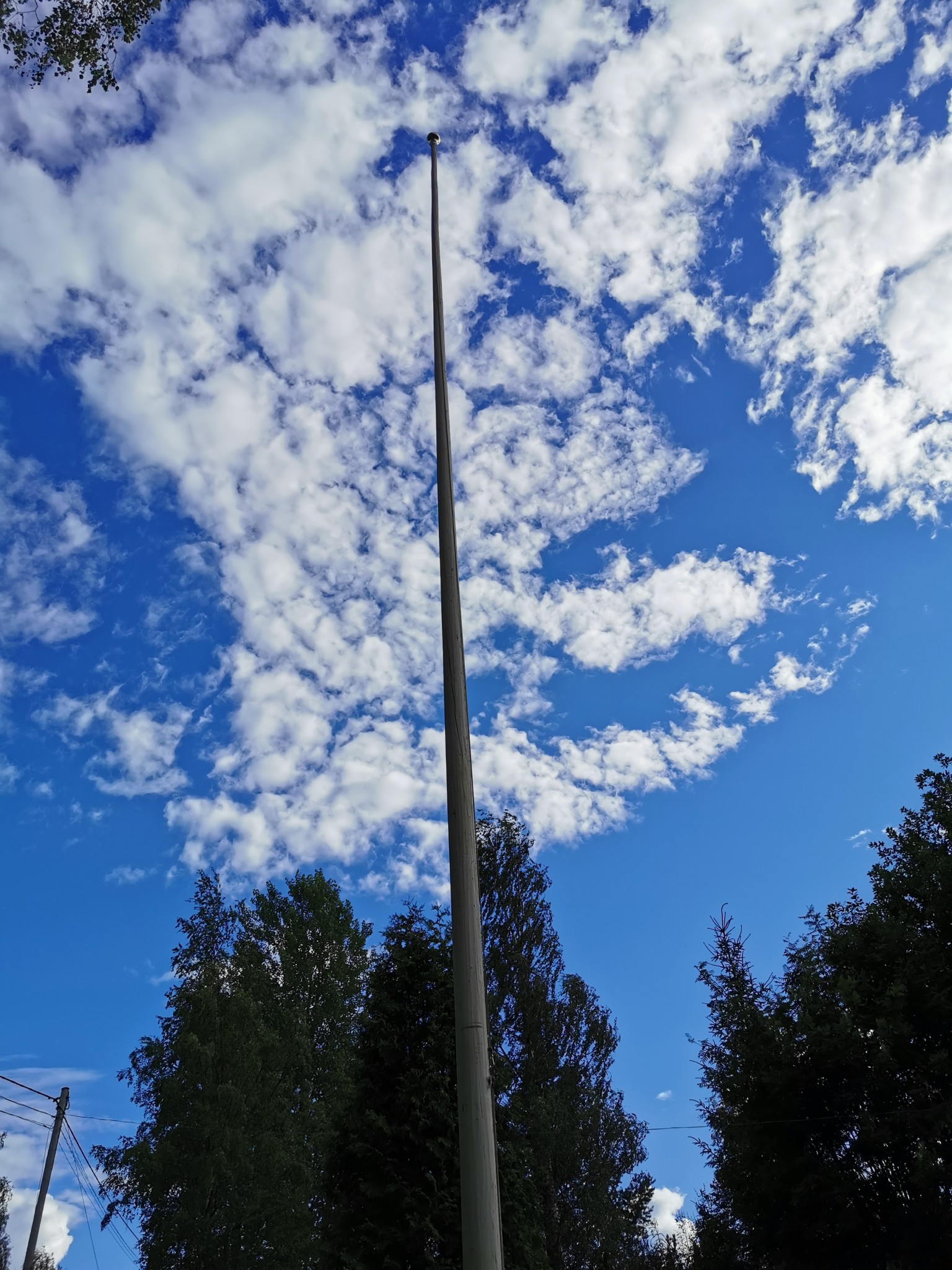

Har en flaggstång av gammal modell som behöver målas. Vad rekommenderas för färg?
  • Gammal flaggstång mot blå himmel med vita moln och trädtoppar i bakgrunden.
Är det en trästång?
I så fall skulle jag föreslå s.k. fönsterfärg, som de flesta tillverkare har.
Bra för fönster och andra snickerier, då det inte stänger in fukt så färgen spricker och bubblar sig.
Och den skall naturligtvis vara vit!

En linoljefärg. Linoljefärg har 100% olja som bindemedel. Den tränger in och impregnerar, ger bra skydd mot röta.
