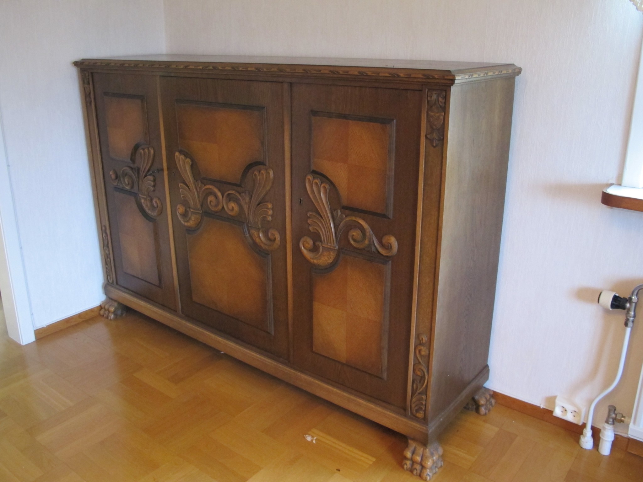

Har ärvt en byrå i massivt trå som jag vill göra i ordning.
Skulle vilja måla den vit och ge den ett betsat utseende, går det vid sprutmålning? Byrån är ganska mörk i nuläget, kommer det att lysa igenom?
Misstänker att man bör slipa den innan, finns det ett smidigare sätt än sandpapper, är ganska så mycket detaljer på den...
Mörk, detaljerad massiv träbyrå som skall renoveras och målas vit.
Hade tänkt lämna in den för målning, insåg dock att det skulle gå på flera tusen... kanske är enda sättet för att få det snyggt...
Tacksam för råd!

Du vill alltså att den ska vitbetsas? Det är bättre om du ställer in dig på att den täckmålas istället - mörka träslag gifter sig inte vidare bra med ljusa betser. Som du själv verkar vara inne på, så är det antagligen lättare att lämna ut möbeln på lackering, även om det kostar. Att slipa ner, tvätta, grunda och måla kommer framförallt att kosta i tid. Om du lägger ut jobbet så har du dessutom någon som tar ansvar för att resultatet blir schysst - gör du det själv så är det ditt problem om det blir genomblödningar eller släpp.
