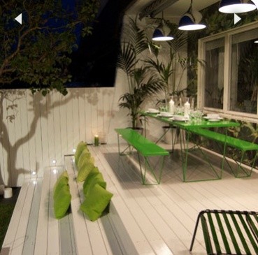

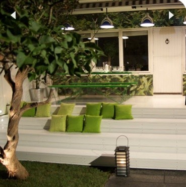

Ska snart börja bygga en liten altan, ca 15m2.
Skulle gärna vilja ha den målad vit eller ev i någon grå kulör.

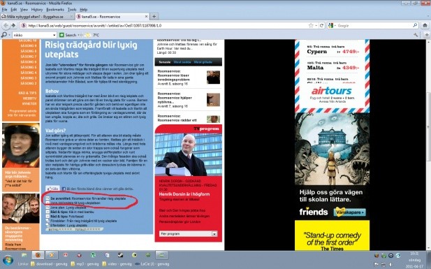

1. Hur gör man? I ett avsnitt av RoomService där målade dem fyra sidor på virket innan dem la det. Om det var tryckt vet jag inte. Antar att dem slutmålade en gång även när det var lagt. Detta är sättet antar jag. Använder man tryckt eller "vanligt" virke. Träslag isf. Tanken är att oavsett virke spåra i sidorna och fästa med clips. Har tillgång till en bordsfräs så det blir inga problem.
2. Vilken färg håller längs?
3. Hur hållbart? Jag tänker mot fukt och UV.
Vill inte att färgen ska torka och börja spricka upp om ett par år. Har ingen problem med att underhålls måla var 3e år eller ngt. Men det får inte börja spricka upp där i mellan och se ut som gamla fönsterbågar som är målade om och om igen.
