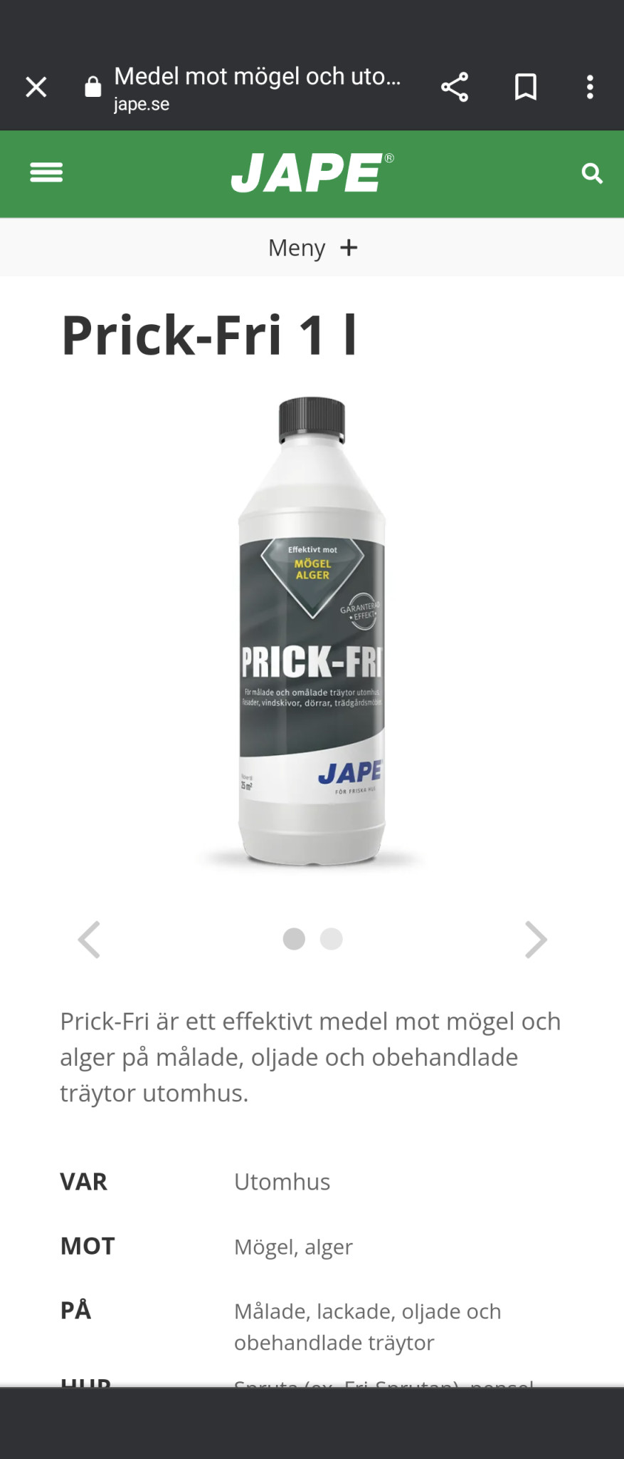

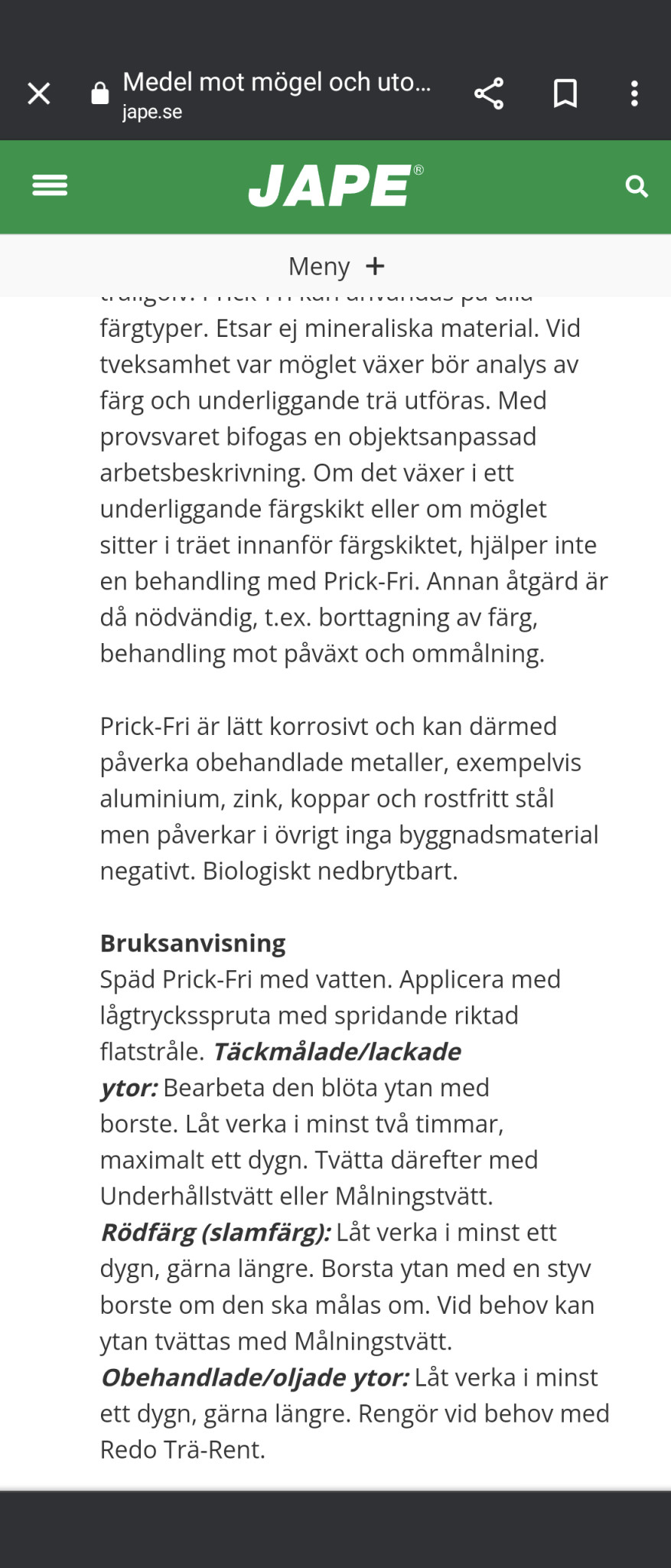

Är huset ditt svartprickigt efter borstning? Om inte skulle jag säga måla på du. (y)
Vill du tvätta bort eventuella prickar brukar detta rekommenderas. Funkar även på vindskivor/knutbrädor.
Flaska med Prick-Fri, medel mot mögel och alger på trämöbler och hus exteriörer.
Skärmdump av en webbsida från JAPE som beskriver ett medel mot mögel och utomhusalger på byggnadsmaterial.
https://www.jape.se/produkt/prick-fri-1-l
Säljs på färghandeln och bygghandeln.
