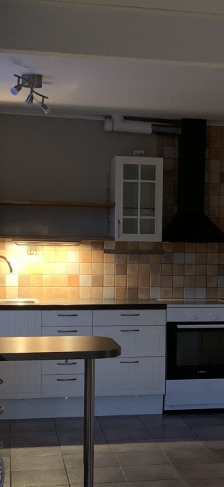

Blir det snyggt att måla på kakel i köket? Isf hur gör man. Syns det mycket att det är målat? Kök med omålat kakel ovanför vita skåp och svart spishäll, fråga om målning.
Det kan bli ok resultat men skulle vilja påstå att det inte blir helt 100. Finns ju andra alternativ om man inte vill riva ner det…
1. Sätta nytt kakel på det befintliga. Funkar bra men tar ju givetvis 1-2cm av bänkskivans djup.
2. Limma på gips, sätta tapet och sen glas-skiva. Som ovan tar det lite av bänkskivans djup.
3. Köpa färdiga paneler (ser ut som kakel) och limma på.
