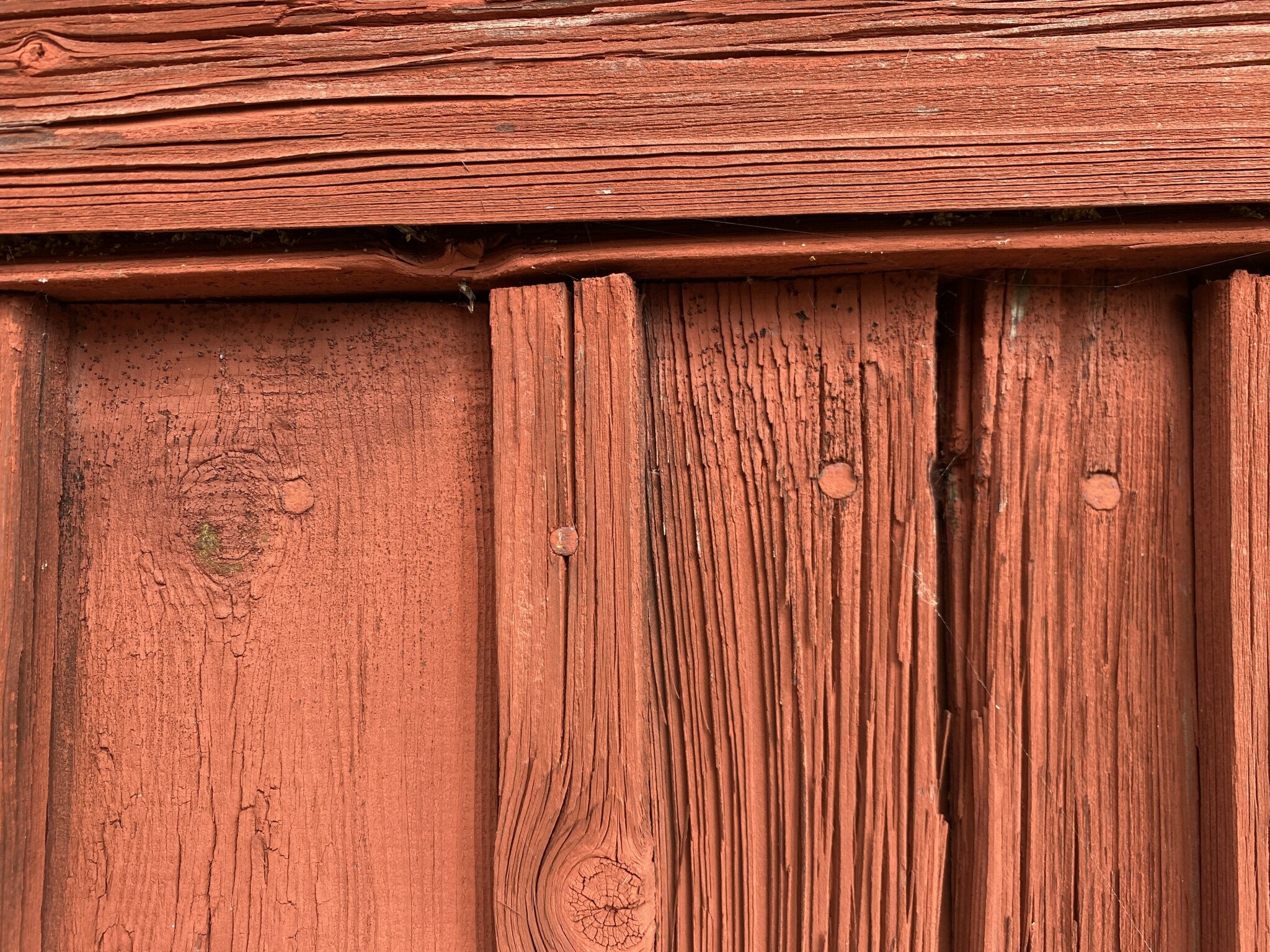

Vad gäller att borsta så är en vanlig skurborste ett mellanting. Det ska ju inte vara trärent utan det mesta lösa ska bort och lossar det inte utan stålborste så är det inte löst. Har man ett tjockt lager lavar så får man bara borsta lite mer.

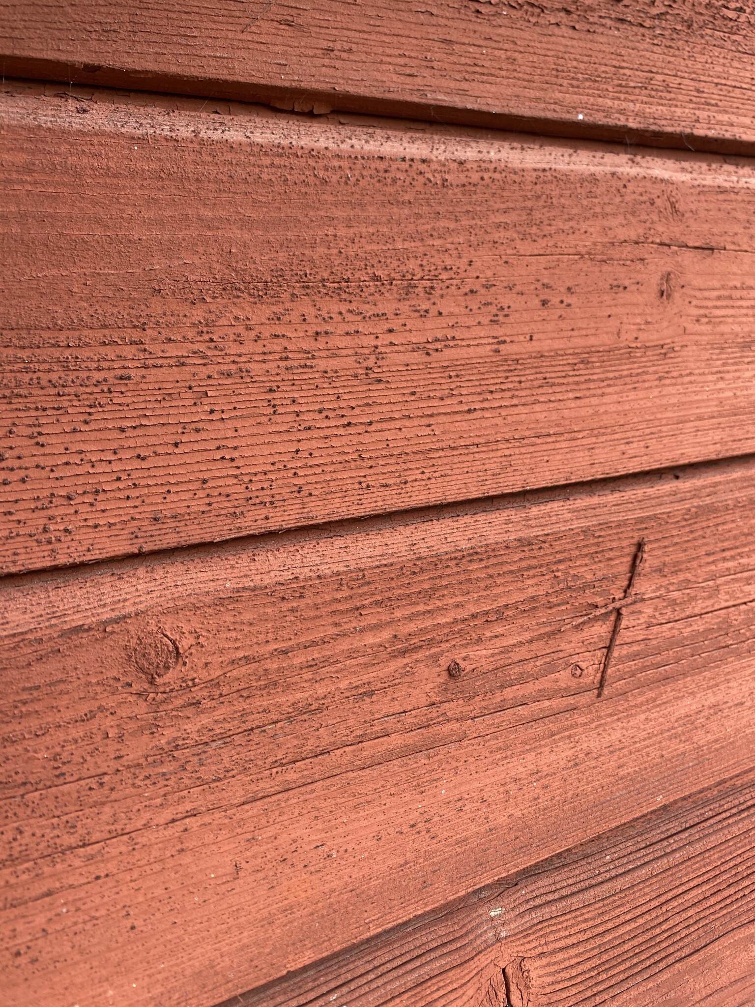

Du ska se att det kommer mögelprickar igen, så är det bara på skuggsidan. Atamon som jag föreslog tycker jag har hjälpt men det kan ju lika gärna vara en subjektiv uppfattning, det är ju ingen vetenskaplig analys för fem öreMistamista skrev:

Man behöver inte ta i för kung och fosterland när det gäller slamfärg. Det är bara det lösa som man vill ta bort, för det kommer alltid att lossna något ju mer man belastar borsten, piasavan eller stålborsten. Och helt trärent behöver det inte vara. Torrt och fritt från lösa partiklar är det som gäller sedan jobbar man in färgen i panelen med sin målarpensel/borste. Borste kanske är fel ord men den påminner lite om en borste för det är ju ingen liten pensel som gäller.Mistamista skrev:

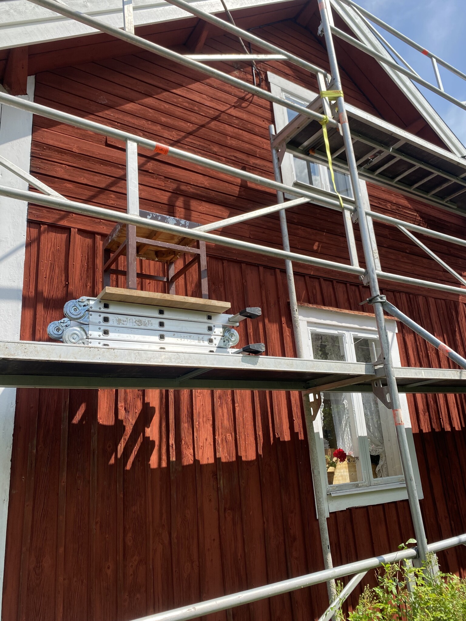

Jävla skit också. Skulle äntligen börja borsta söderväggen men märkte nu att det även är svarta mögelprickar även på den väggen. Inte alls lika mycket som på norra väggen men det är finns här och där. Och även en hel del på det vita fodret.
Så nu är det väl bara att spreja hela jävla väggen också med Jape? Inte bara där prickarna syns?
Nu har jag sprutat hela väggen. Tack AndersS för att du övertalade mig att köpa frisprutan, den var ju dunder😎
Måste jag verkligen vänta ett helt dygn med att borsta väggen? Vill så gärna börja ikväll för att kunna hålla mig till tidsplanen. På lördag ska det vara helsoligt så skulle gärna vilja måla imorgon.
Nu duschade jag även av fönsterfodrena och fönsterbågarna som också hade mögel. Plastade bara in glasen. Dessa är målade med linoljefärg och planen var att ta dom nästa år.
Borde jag torka bort Japen från dessa eller kan jag bara låta det vara?
