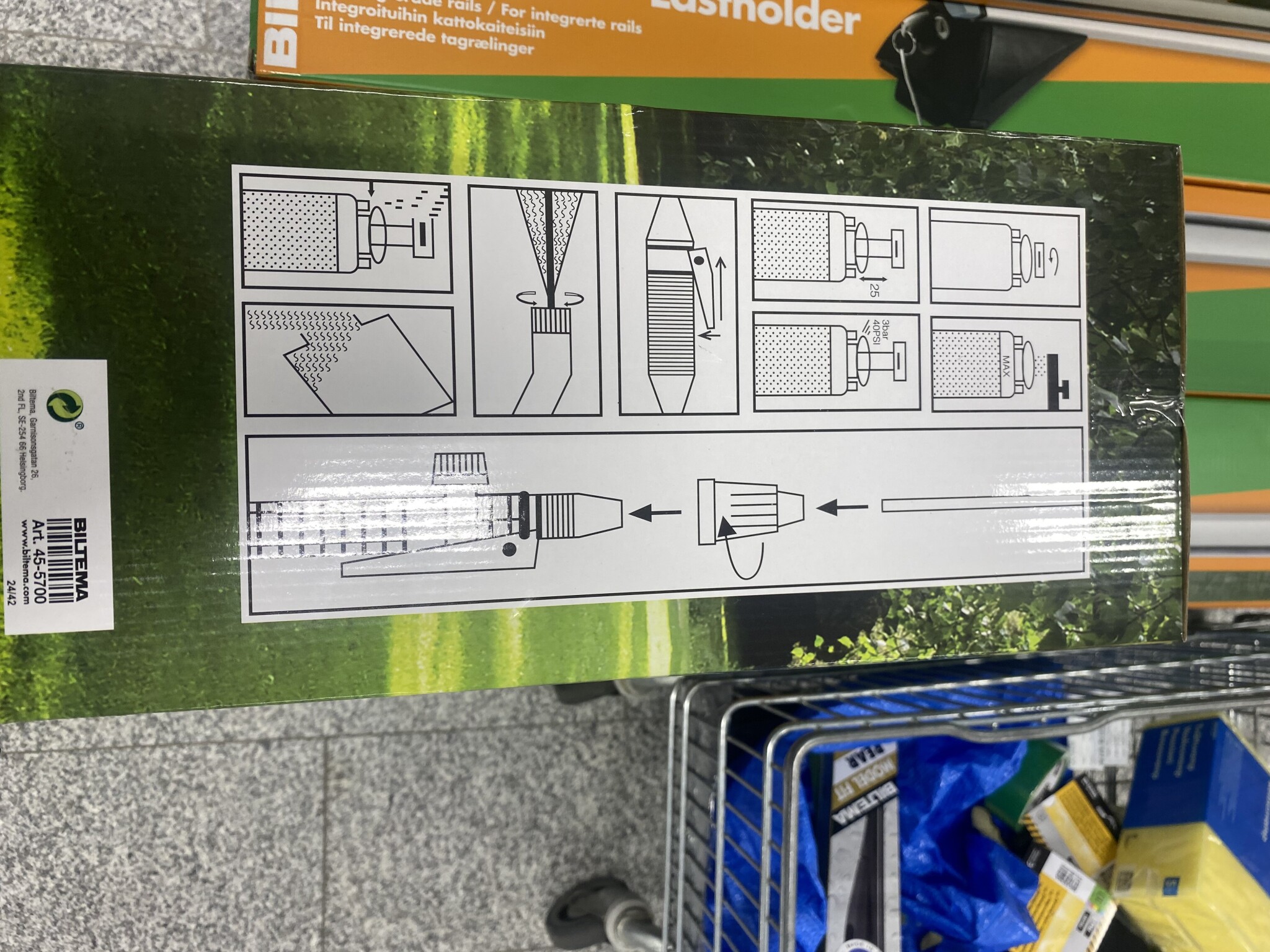

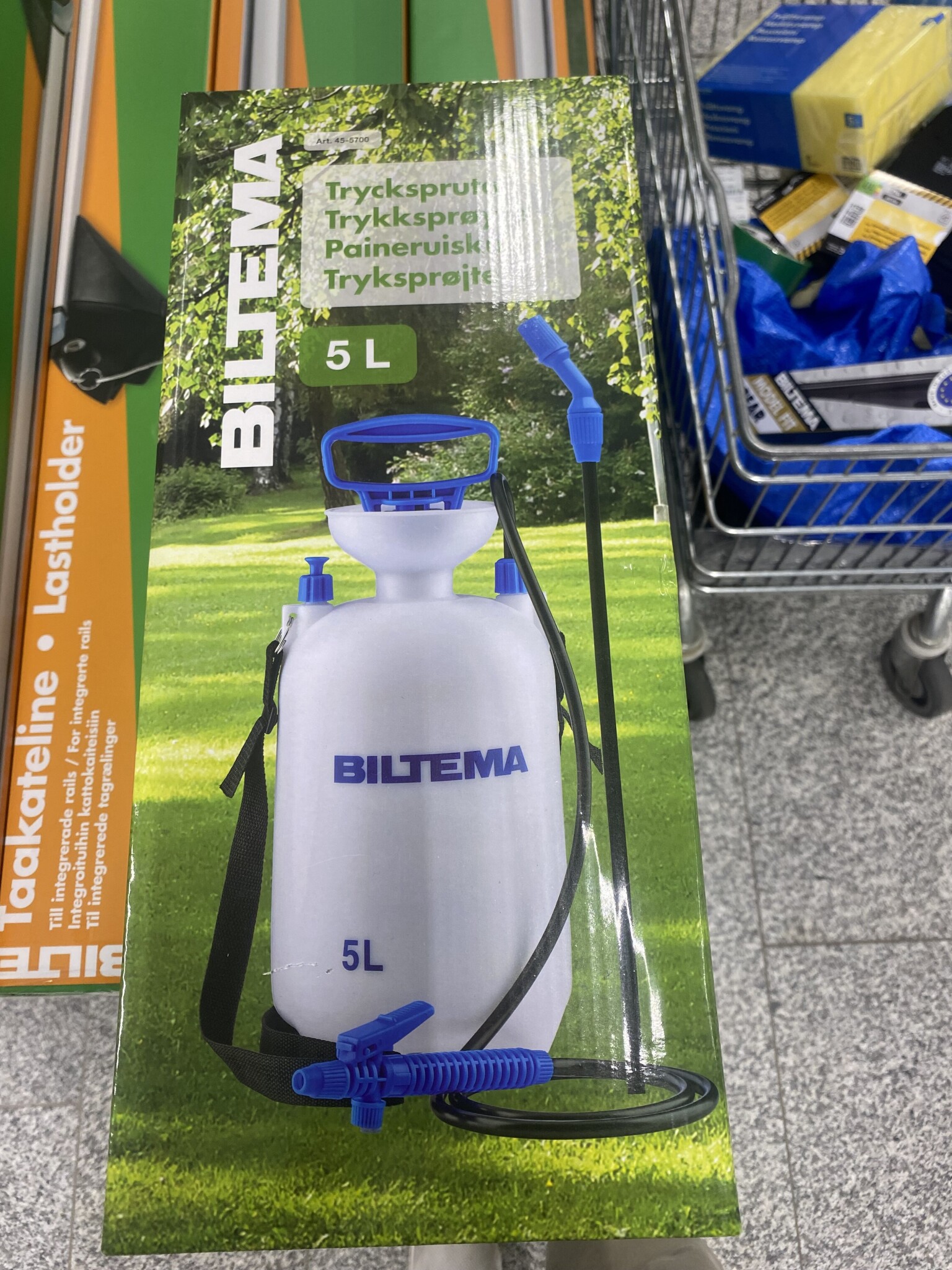

Är på biltema nu i skrivande stund och tänkte vara dumsnål och köpa den här sprutan som kostar 149kr istället för den Anders tipsade om som kostar 399kr Men är det dumt alltså?
Den här på biltema är från trädgårdsavdelningen, för applicering av av bekämpningsmedel och avfettning. Det ser ut som munstycket går att justera mellan dimma och stråle. Eller ska jag skippa den och köpa den dyrare ändå??

Om den funkar som det är tänkt är det väl inga problem med Biltemas grejer. Munstyckets sprutbild är väl det ändå som underlättar. Om den är till för att spruta såpvatten på rosorna är det troligtvis rund bild och dimma och kanske inte så lämpligt för fasadbehandling.
Ja det är sant. Kanske dumt att chansa också
Tack!
Tack!
