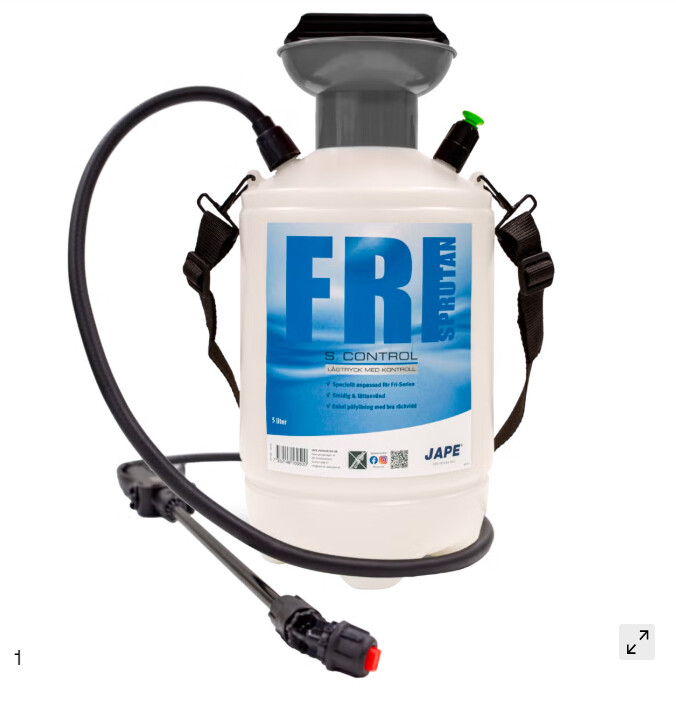

En behandling (med trycksputa) med Biokleen:s Alg & Mögelbort innan nymålning är ett tips. Den påverkar inte färgens egenskaper efter att den har torkat in in det tidigare målade. Kommer inte riktigt ihåg var jag hittade tipset, men det blev uppenbart bästa lösningen eftersom behandlingen kan lämnas kvar och inte behöver tvättas av. Tvättning av slamfärg är ju i princip borttvättad färg.

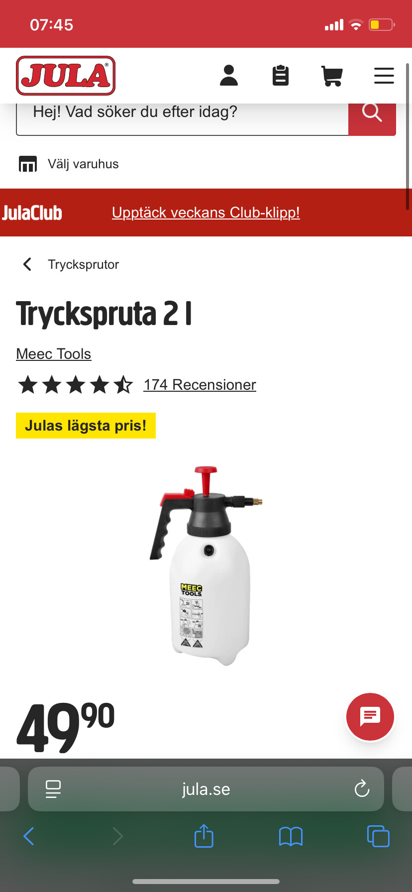

Jag har liknande den du lagt in som bild och en även enligt bild nedan.
Tycker den på bilden är bättre vid större arbeten då den håller trycket längre och man behöver inte pumpa så ofta.
Den har även två munstycken, ett flatstråle samt ett justerbart. Flatstråle tycker jag fungerar bäst på väggar.
Tryckspruta
Jag använder mig av Japes GrönFri och PrickFri produkter och även deras fasad/målartvätt.
Tryckspruta
Okej tack för tipsetA AndersS skrev:Jag har liknande den du lagt in som bild och en även enligt bild nedan.

Du behöver ha en tryckspruta med flatstråle och som inte skapar en dimma. Mer som en dusch. Den som @AndersS tipsar om t.ex. Jag har själv en Gloria 5L.
