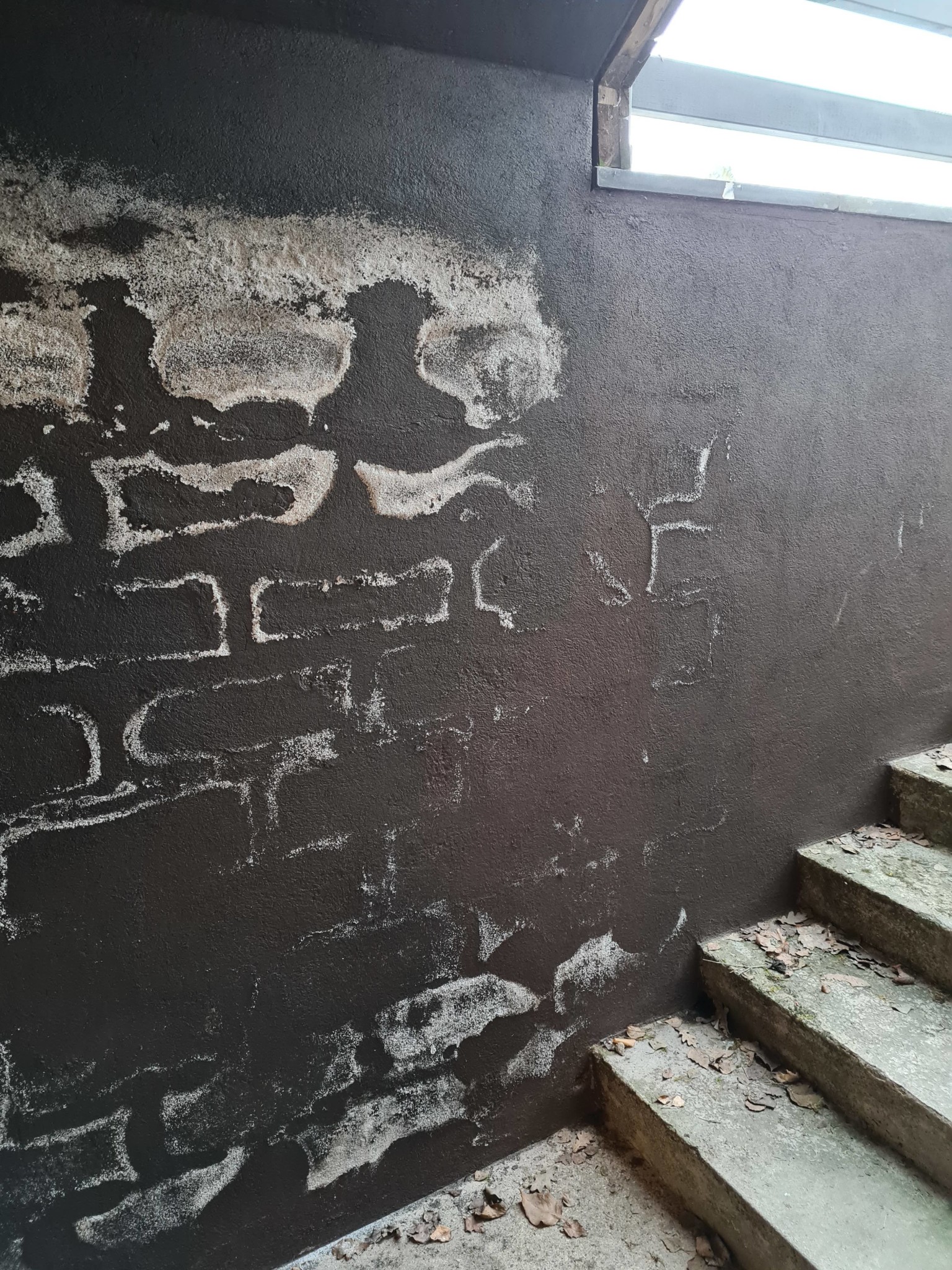

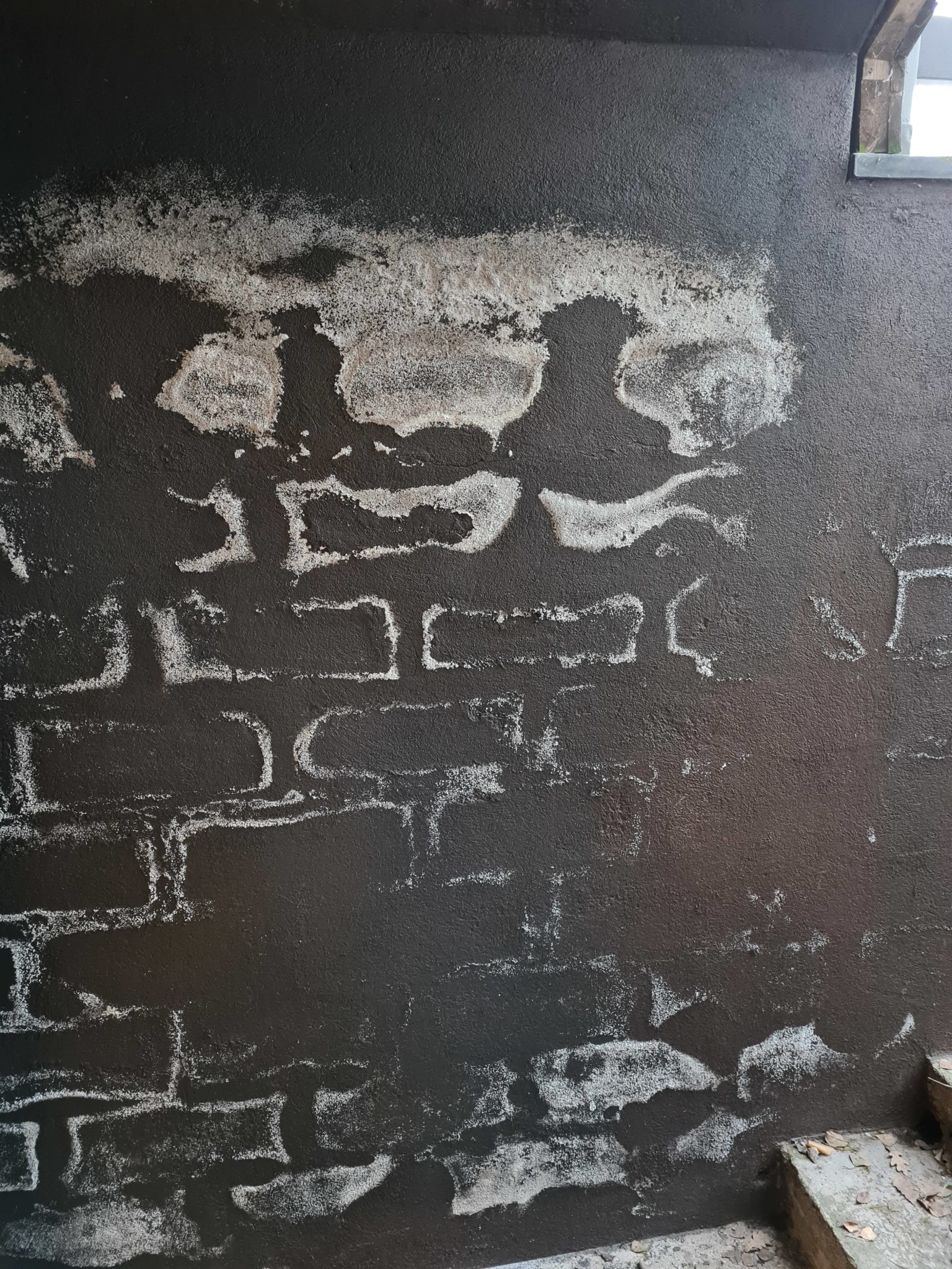

Nån som har koll om det bara är att borsta bort detta och göra rent noggrant, och sen bara måla på färg? Eller kommer problemet tillbaka igen bara?
  • Mörk vägg med avflagnad färg och möjlig mögelbildning nära trappsteg och ett fönster.
  • Vägg med mögel- eller fuktskador där färg flagat och avslöjat underliggande murbruk.
Ja, det kommer tillbaks direkt.
Du har mycket fukt i källarväggen, gissningsvis fungerar inte dräneringen som den ska. Om du ska måla väggen bör det ske med silikatfärg som släpper igenom fukt, men det stoppar ändå inte grundorsaken, fukten i väggen.
