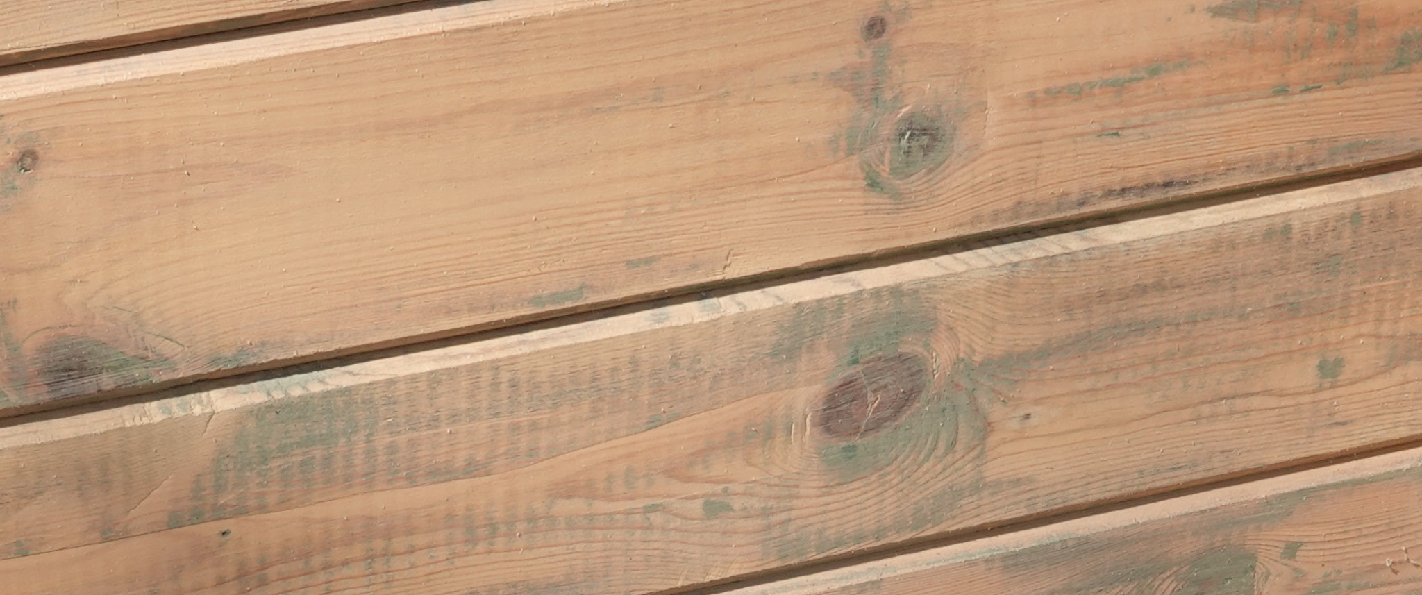

Kan du inte lägga ut några närbilder på olika ställen så man kan se panelens yta ordentligt. Jag tipsade om tjärvitriol och som du skriver fäster den inte lika bra på en slät yta, frågan är hur slät ytan är?
Hej, så här ser det typiskt ut efter att plastfärgen avlägsnats (så långt jag orkat)Jonatan79 skrev:
Det är en hyvlad panel. Egentligen är det en knuttimrad friggebod men panelen på "stora huset" ser nästan identiskt ut, även det hyvlat trä. Eftersom det redan är hyvlat har jag ibland testat att avlägsna det sista av färgen med en elhyvel men det är en tveksam metod eftersom man får spår ibland eftersom hyveln inte täcket hela bredden på brädorna. Annars har jag även slipat osv. men jag får ju inte i närheten av en sågad yta så därför blir jag tveksam till slamfärger. Men jag ska eventuellt testa på en bit för att se resultatet, det är ju enda sättet att säkert veta.
