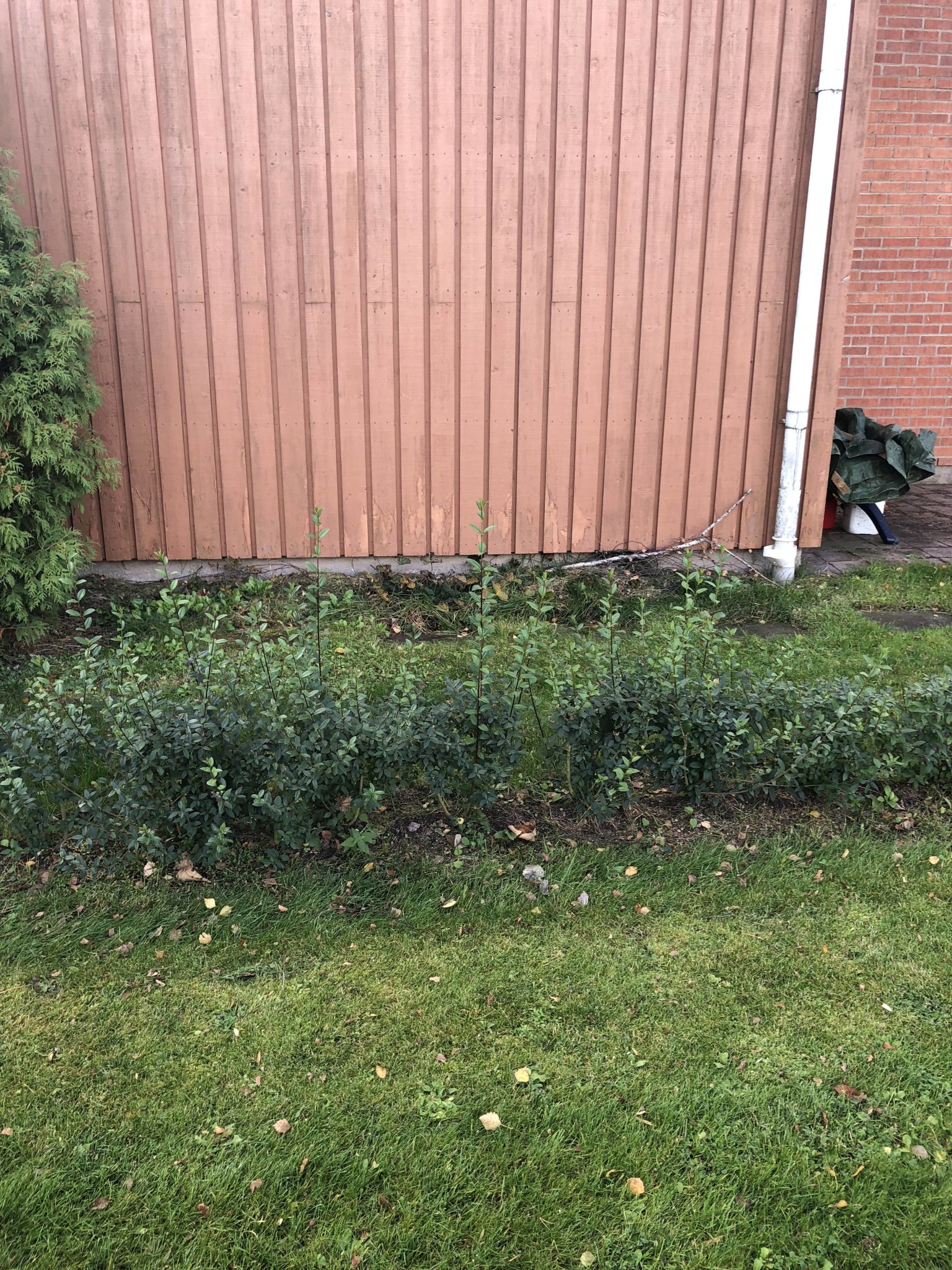

Rengöring av smutsig fasad är väldigt viktigt om den är utsatt av påväxt mm. Se bilden jag bifogar på hur färgen släpper om man inte tar bort smuts och påväxt innan man målar.

Men hur ska detta göras praktiskt när ytorna är små och tidsfönster för måleriet litet?J Johve skrev:Rengöring av smutsig fasad är väldigt viktigt om den är utsatt av påväxt mm. Se bilden jag bifogar på hur färgen släpper om man inte tar bort smuts och påväxt innan man målar.
Som någon skrev så är ju grundfärgen som en primer och har ett annat syfte än färdigfärg så där man har trärent ska grundmålas. Dock gör inte målare det trots att de vet om det i 7/10 fall(min uppskattning)
Ja tvätta för hand ist för med högtryck? Du ha ju typ 4 mån på dig att måla
Är det så att målarna först gått över och fläck målat de renskrapade och sen slutstrykit två gånger skull jag inte oroa mig. Oftast inte bra och måla grundfärg på redan målade ytor (vilket det blir om man försöker grundmåla små skrap fläckar).
Då de flesta färger idag är vattenbaserade plastfärger skyddar inte den färgtypen mot fukt. Därför skall allt trärent grundas med någon olja/oljefärg. Gör man inte det brukar rötskador komma redan efter några få år. Med riktig grundfärg klarar sig fasaden kring 20 år. alla färger som innehåller akryl/akrylat släpper igenom fukt till underlaget men andas inte ut utan brädan mättas med tiden med vatten=rötskador. Orkar man inte läsa innehållsförteckning alternativt datablad så är grundtipset att om färgen är vattenbaserad är det plast i den och alltså inte lämplig till träfasad. många fabrikanter blandar i lite alkydolja och kallar färgen för oljefärg men det är bara ett fultrick. Du som kund blir lurad och åker på en ny fasad om du behåller huset för länge.J Jönas skrev:
