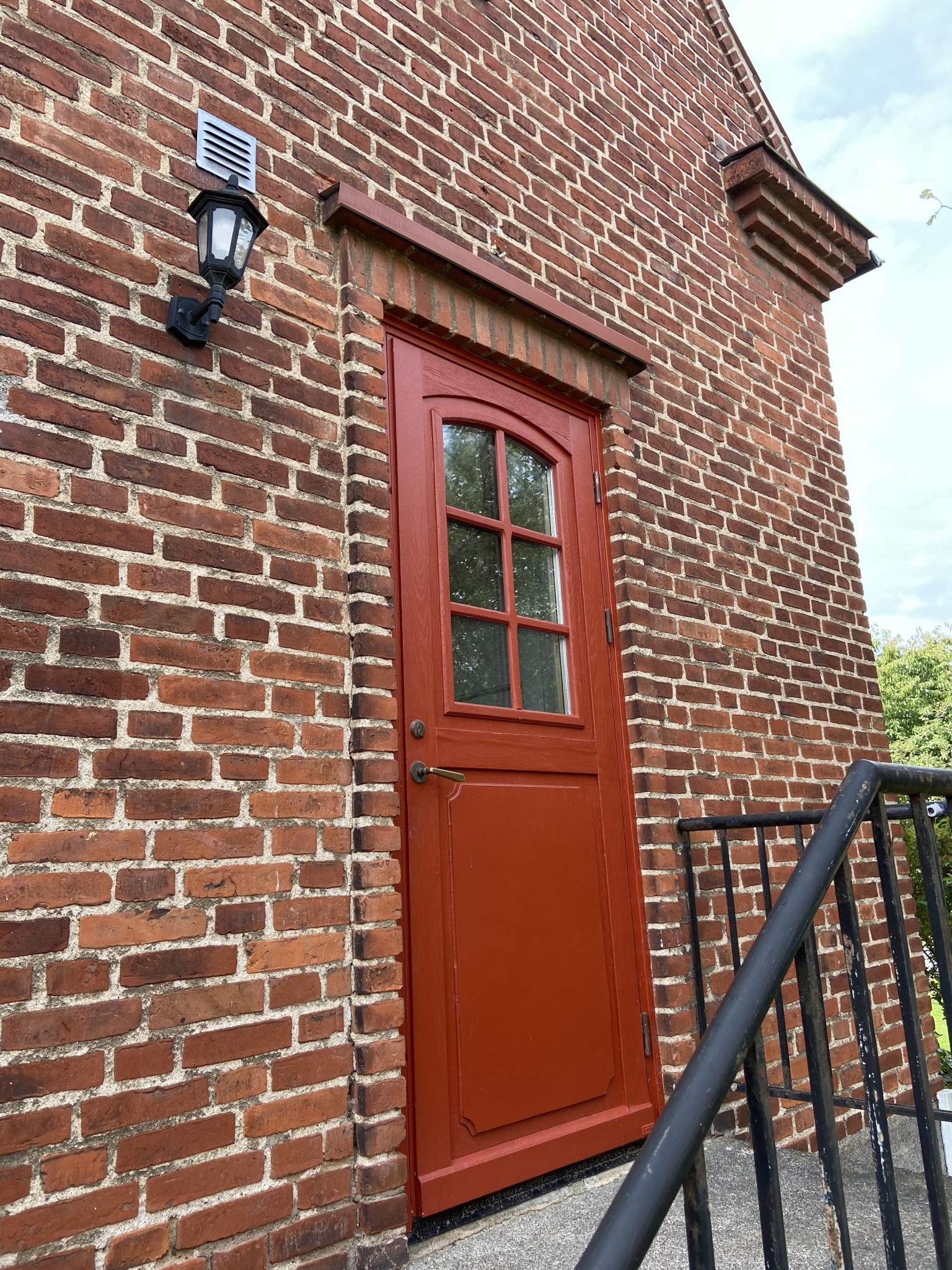

Det slutade med att jag penselmålade dörren med Flüggers fönsterfärg. Ser bra ut även ett år efter :)
Röd dörr målad med Flüggers fönsterfärg på en tegelstensvägg med en utomhuslampa ovanför.
gaia och 3 till
Är den bruten, eller finns nyansen som standard? Vi ska måla om en massa fönster och dörrar snart och jag tror nyansen är vad vi ska ha.

Det är en av deras standardnyanser ”antikröd”

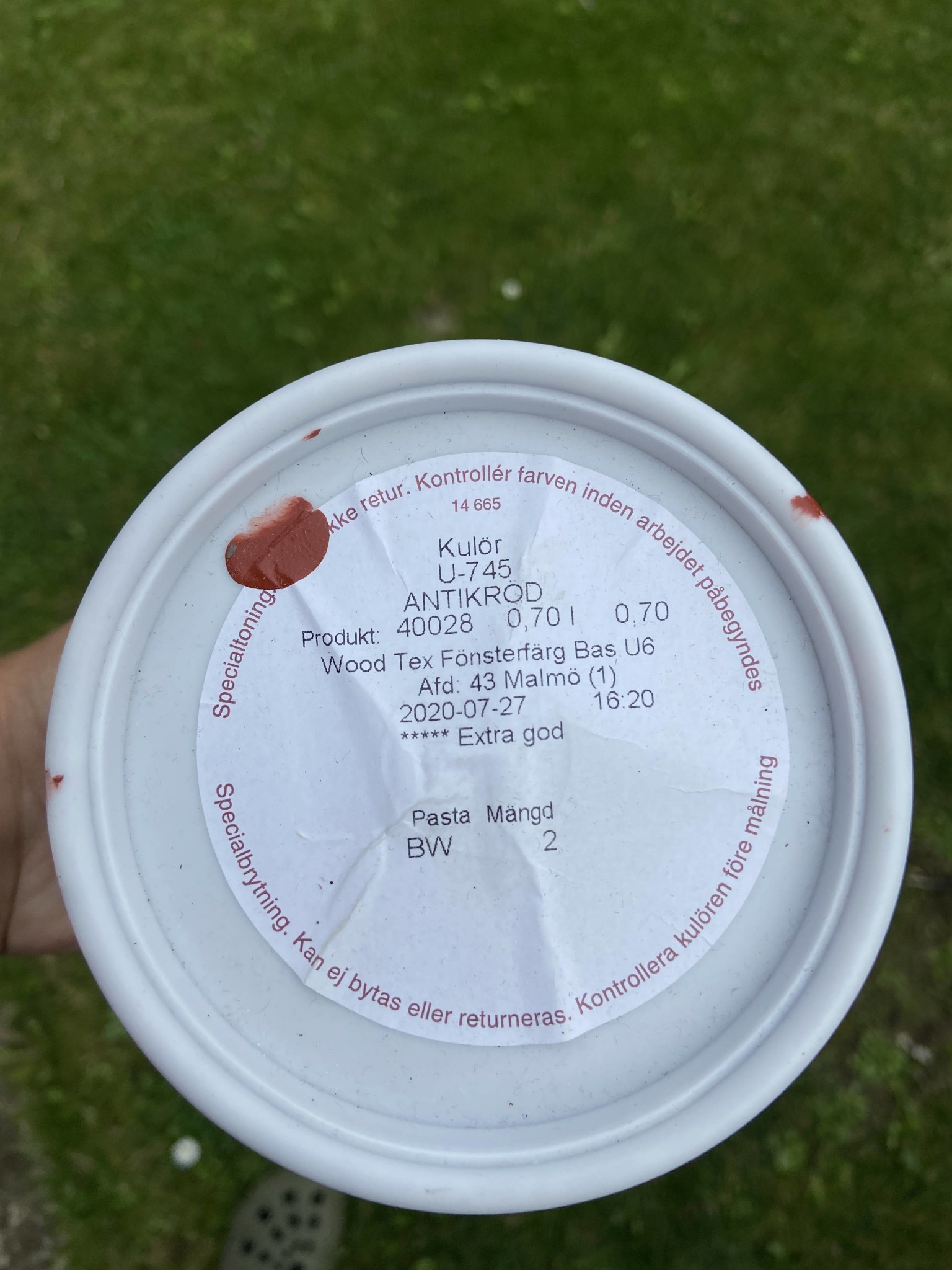

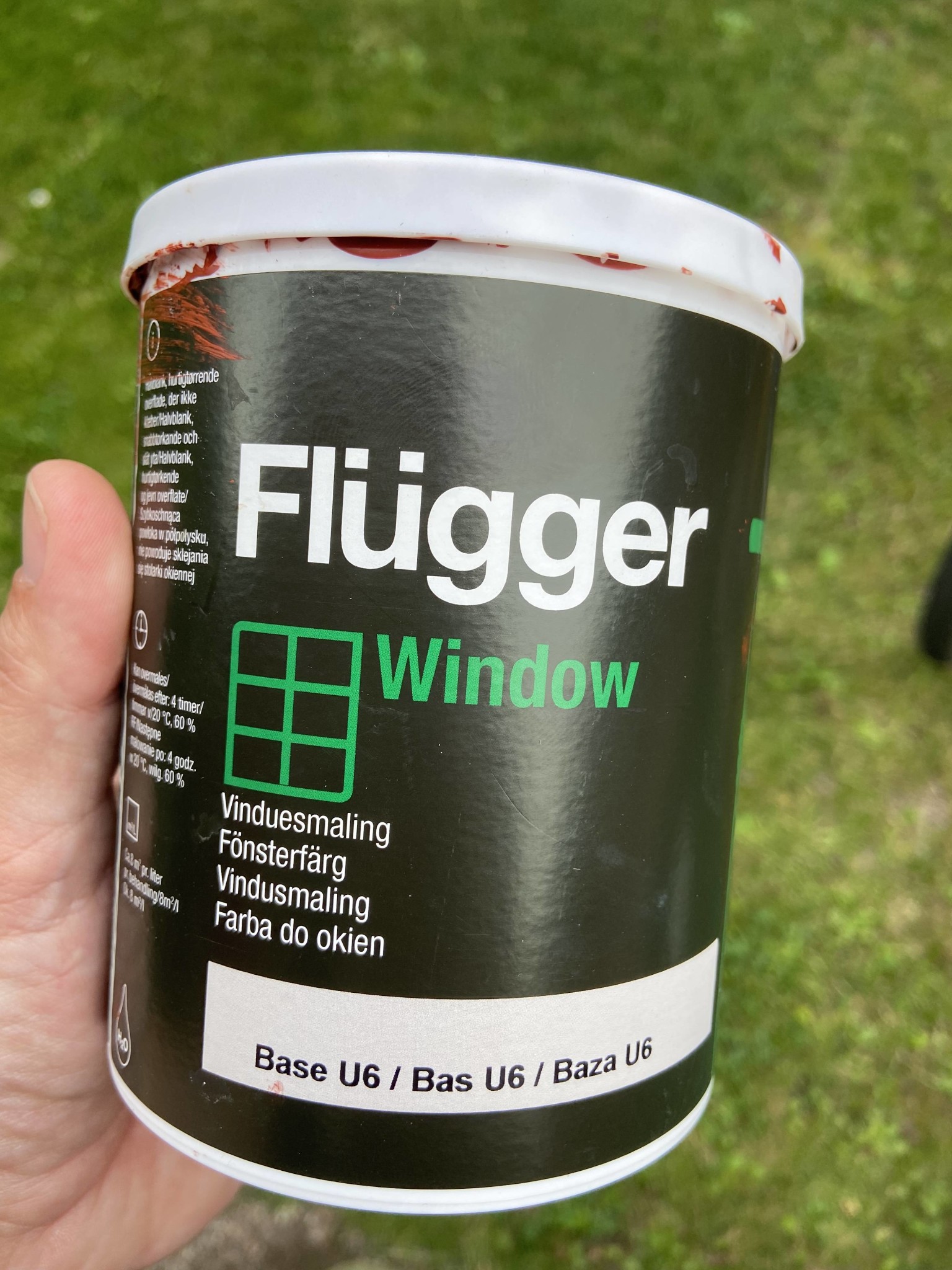

”Extra god” kan ju aldrig vara fel, oavsett vad som är i burken. Om du vill vara riktigt snäll får du gärna fota burken från sidan också, så har jag vad jag behöver.
Hand håller en burk Flügger fönsterfärg med text på olika språk, över grön bakgrund.
Hep
Extra god anger täckförmågan på den kulören
