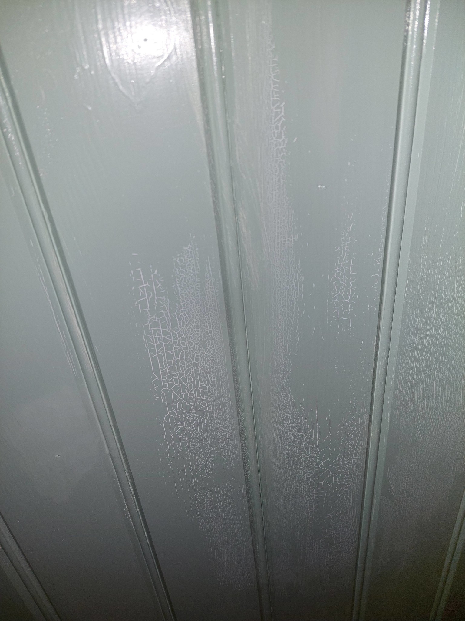

Jag har satt bröstpanel i nya köket och håller på att måla. Har lagt shellack på kvistarna följt av panelgrund och nu en strykning halvblank snickerifärg. Allt från riktig färghandel.
Nu när det hunnit torka 1-2 timmar ser det ut så här fläckväis på samtliga väggar. Normalt eller något fel? Ska jag lägga en andra strykning när färgen är övermålningsbar och hoppas på det bästa?
Alla lager har fått torka ordentligt innan jag lagt nästa.

Färgen har krackelerat.
Kanske pga att grundfärg och färdigstrykningsfärg inte går ihop, eller pga kontaminering (om än inte så troligt om allt är nytt).
Har ingen erfarenhet av moderna färger så vill/kan inte uttala mig om huruvida det är normalt, (vilket det inte bör vara), eller om det fungerar att bara måla över.
Normalt är enl min erfarenhet att vid krackelering behöver man slipa rent och göra om, fast då med annan färg/färgkombo och ordentlig rengöring. Ibland kan det gå att bara patinera över med lämplig färg, och sedan måla vidare.
Då det ser ut att vara stora partier med krackelering antar jag att det inte bara är på de ställen (kvistar) där det målats med shellack?
