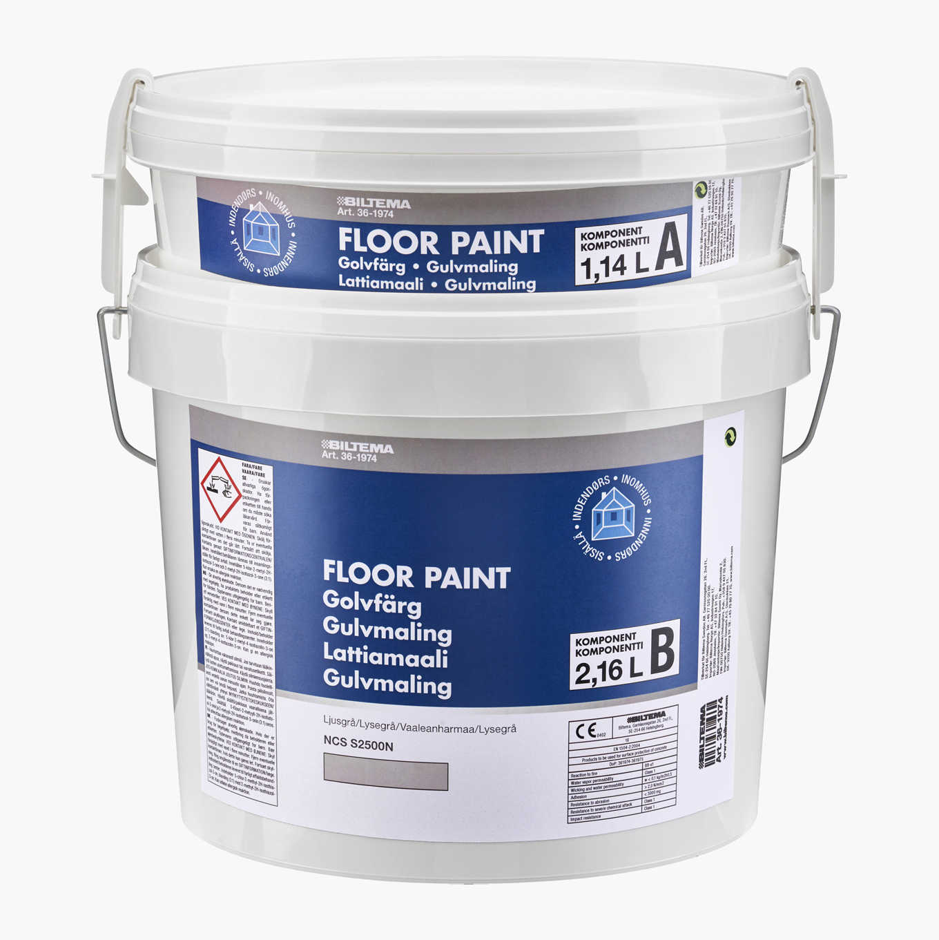

Jag vill måla betonggolvet i mitt nybyggt garage. Plattan (betong VCT55) gjöts för 5 månader sedan och torkade ut tillräckligt. Men nu har jag våttorkat golvet med ordentlig vatten, därför blev den lite fuktigt igen. Jag har satt en värmefläkt i garaget därefter.
Nästa steg skulle vara att måla golvet med tvåkomponentsfärg. På färgburken står att betonghuden ska tas bort via syratvätt eller slipning.
Företaget som ansvarar för betongplattan sa så här: Om du har våttorkat golvet tar det flera veckor att bli så torrt igen att du kan måla. Det rekommenderas att hyra en avfuktare, som skulle torka allt likadant inom ett par dagar. (Men den kostar 1500 kr/vecka, som jag tycker är för dyrt.)
I så fall undrar jag varför det rekommenderas syratvätt överhuvudtaget, om man därefter är tvungen att vänta ett par veckor. Jag kommer väl att slipa golvet istället.
Hur långt måste jag vänta efter jag våttorkade golvet?

Det låter konstigt. Jag har precis gjort samma operation. Jag våttorkade, lät torka någon timme och sen på med biltemas epoxyfärg. Den färgen andas ändå, så den fukt som finns i plattan torkar ut ändå.

färgen är vattenbaserad så är plattan uttorkad i 3-6 månader så behöver du inte vara orolig för att du har våttorkat golvet. Däremot funderar jag på om du inte skall prima golvet innan målning?

Vad menas med "prima"? Jag läste att Biltemas färg ska användas i flera skikt, där första skikten blandas med lite vatten.F fsn skrev:
