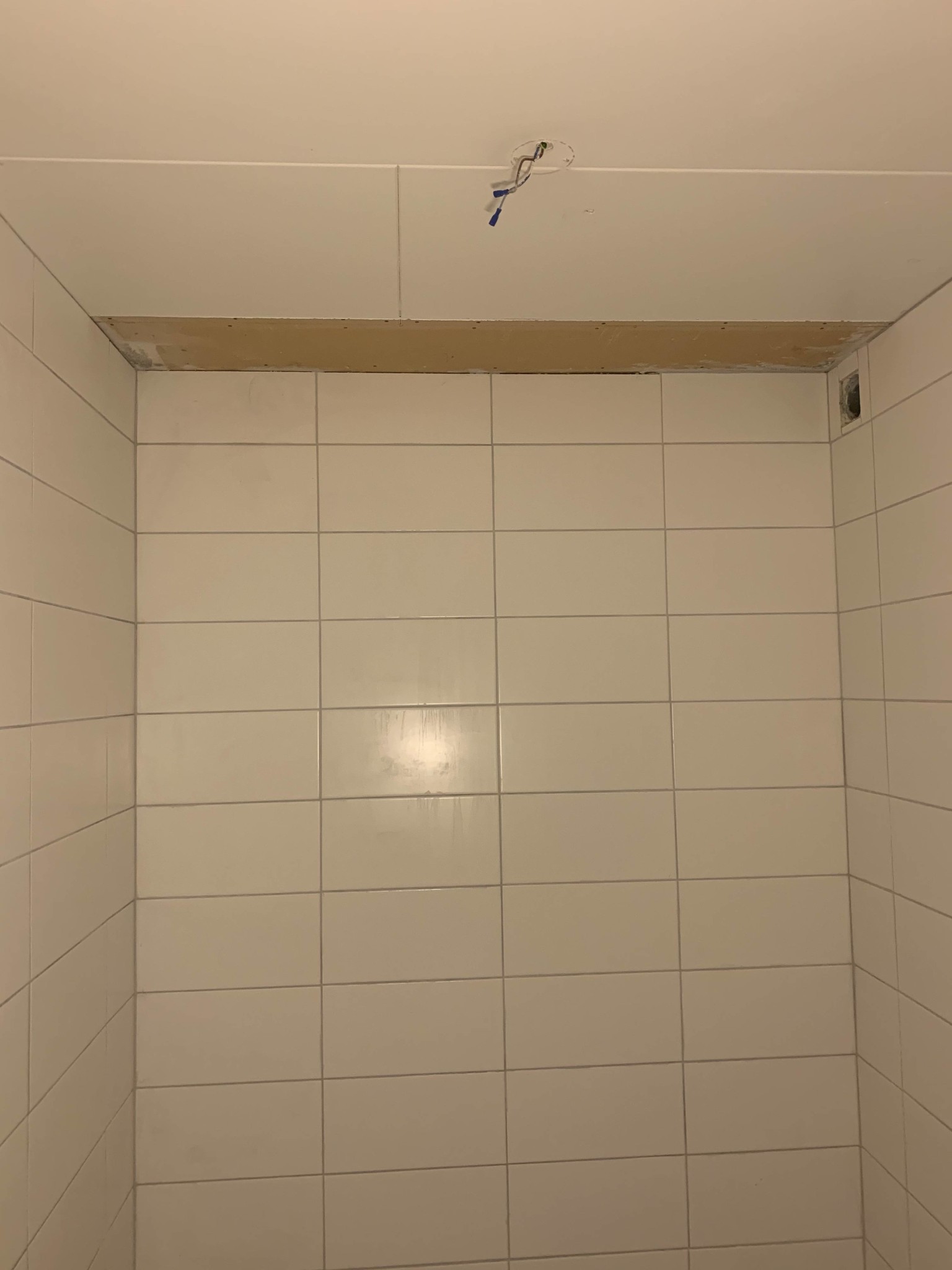

Hej alla proffs! Har tagit mig an att renovera badrummet och det börjar nu gå mot sitt slutskede tack vara mycket tips från detta forum
Nu ska jag bara måla taket och önskar nu lite hjälp!

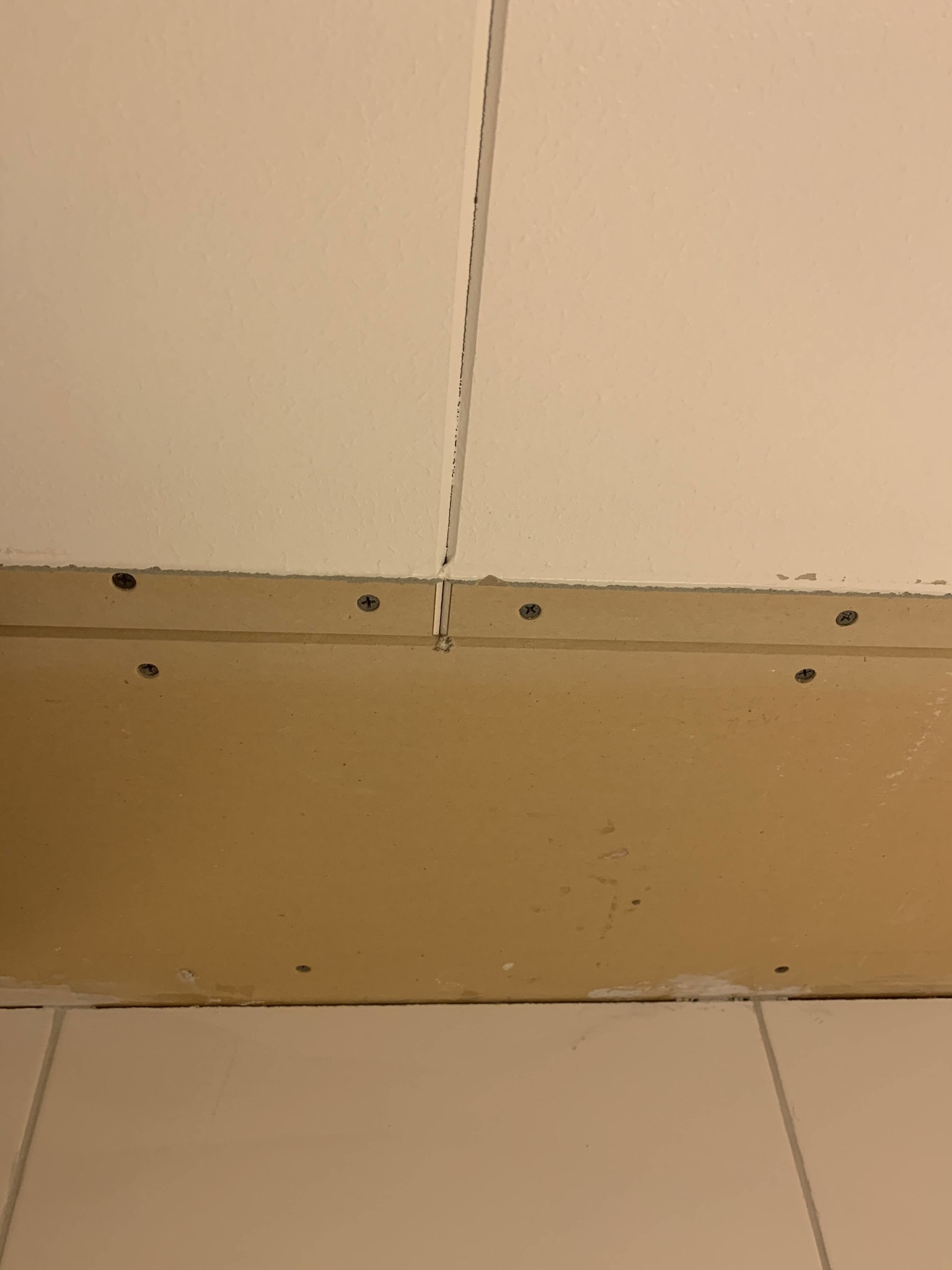

Tidigare var det en mindre genomfart för ventilationen igenom badrummet in till klädkammaren som jag nu tagit bort! Därför är det helt omålat eller någon fuktspärr i taket vid den delen.
Försökt läsa mig till vad som behöver göras, men hittar allt ifrån att det bara är att måla på våtrumsfärg till att det ska tätskiktas med någon fuktspärr!
Hur hade ni gjort för att det ska bli rätt och riktigt?
Tack på förhand
  • Delvis omålat tak med öppning efter borttagen ventilation ovanför helkaklade badrumsväggar.
  • Ommålat tak i badrum med synlig omålad del och spånskiveskiva, i behov av målning eller fuktspärr.
Inget krav på tätskikt i taket, dock målar jag alltid med våtrumsfärg.
tergo
BirgitS
Det finns inget i branschreglerna för badrum om att det ska finnas tätskikt i taket. Men ibland behövs det ju där, precis som i andra rum, om det finns risk för att fukt tar sig upp på en vind.
I våtzon 2. Ska det vara med våtrumsgrund.
2 gånger målning med våtrumsfärg.
I våtzon 1 ska det även vara våtrumsväv.
Tak räknas som våtzon 2.
Enligt Mwk måleribrancen

Tack för hjälpen alla! Blir att måla imorgon då!
