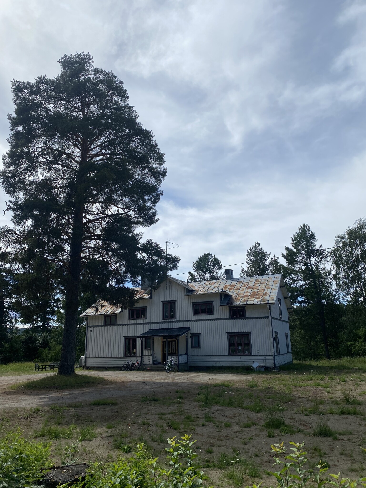

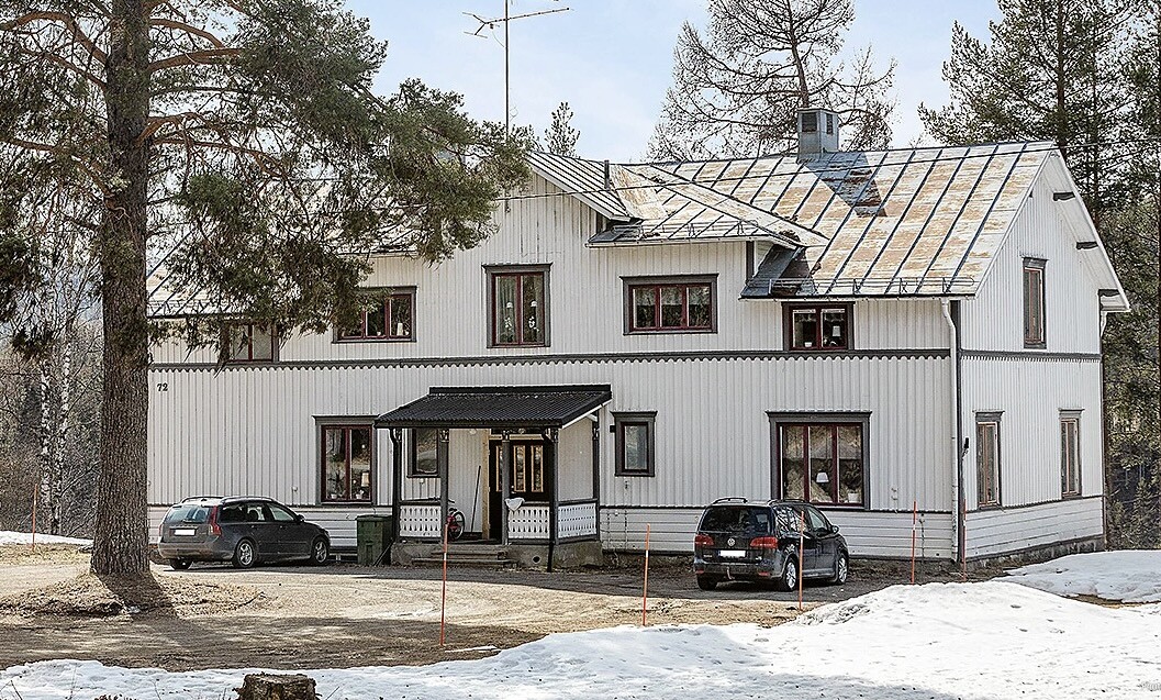

Hej, jag går i tankarna att kolla över taket på en äldre fastighet som jag äger.
Det är i dagsläget ”plåtrent”, obehandlat, men ytrosten har börjat få grepp om det.
Jag har kollat på primer + avsedd färg för zinkplåt, men såg även att ev linoljefärg skulle funka, och då undrar jag följande:
1. Är det någon som har erfarenhet av att målat äldre zinkplåtstak med linoljefärg?
2. Går det isf. att blanda egen färg? ( jag siktar på rött alt antracitgrå/svart färg på taket.
  • Äldre vitmålad tvåvåningsvilla med zinkplåtstak, omgiven av snö och träd. Två bilar står parkerade framför huset.
  • Stor vit trävilla med plåttak som visar tecken på ytrost, belägen nära en stor tall och omgiven av gräsbevuxet område.
Har ej målat med linoljefärg men jag målade ett galvat pannplåtstak från -74 med Teknos kirjos takfärg den lösningsmedels burna (ej aqua).
Jag tvättade taket med alkaliskt rengöringsmedel. Sköljde och lät torka. Det var fyra år sedan jag målade och det ser bra ut ännu.. Färghandeln ville prompt sälja vattenburen färg men Granngården tog hem önskad färg. Jag hade dock ytterst lite rost på taket
