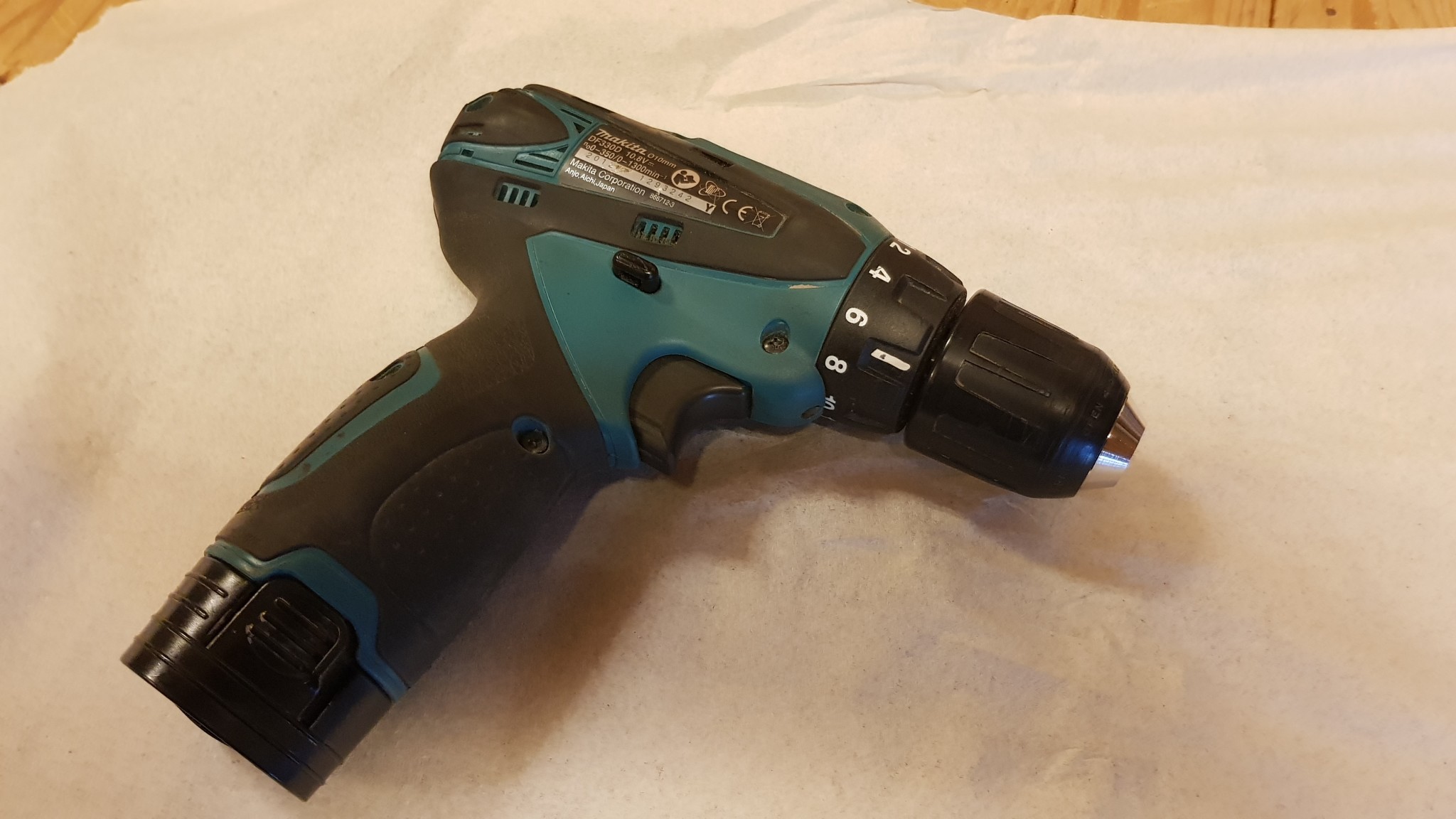

Jag får kanske lägga ett ord också om min gamla DF330D från 2012 som har använts mycket flitigt och inte speciellt snällt. Har mycket sällan behövt använda en kraftigare maskin.
Den har bl.a badat i lervälling, då den blixtrade och slutade fungera. Efter isärtagning och bad i rent vatten fungerar den fint igen.
Enda missödet var att rulla upp 3 km stängseltråd på en bobin. Maskinen blev glödhet och batteriet lade sig på rygg, men maskinen fungerar fortfarande.
Dess broder TD090D drar jag hjulmuttrar med, och jag skruvade ihop en hel carport med 6x100 med den,
