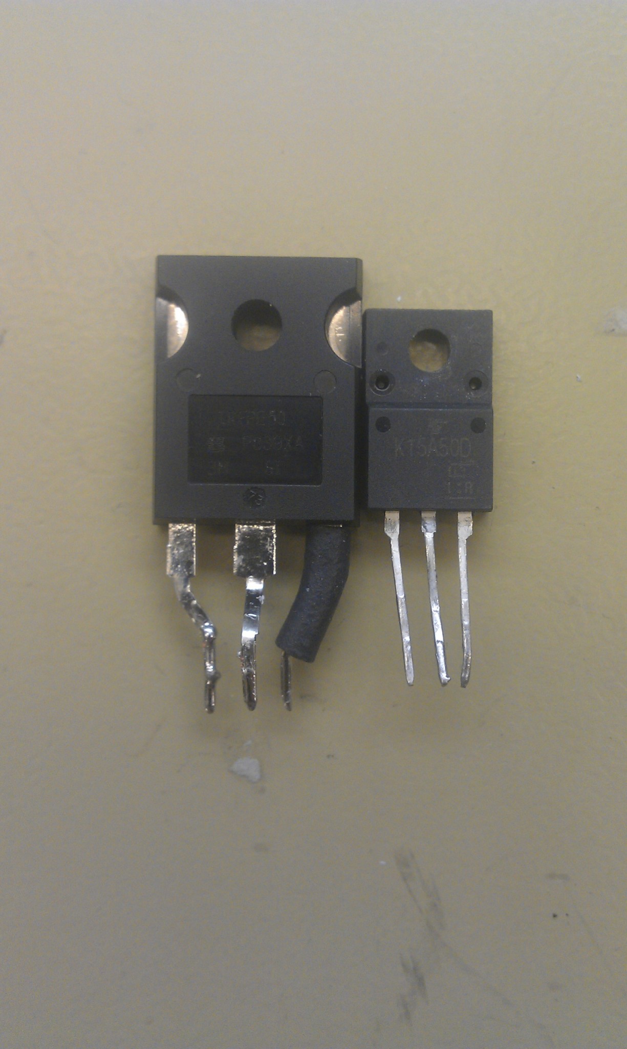

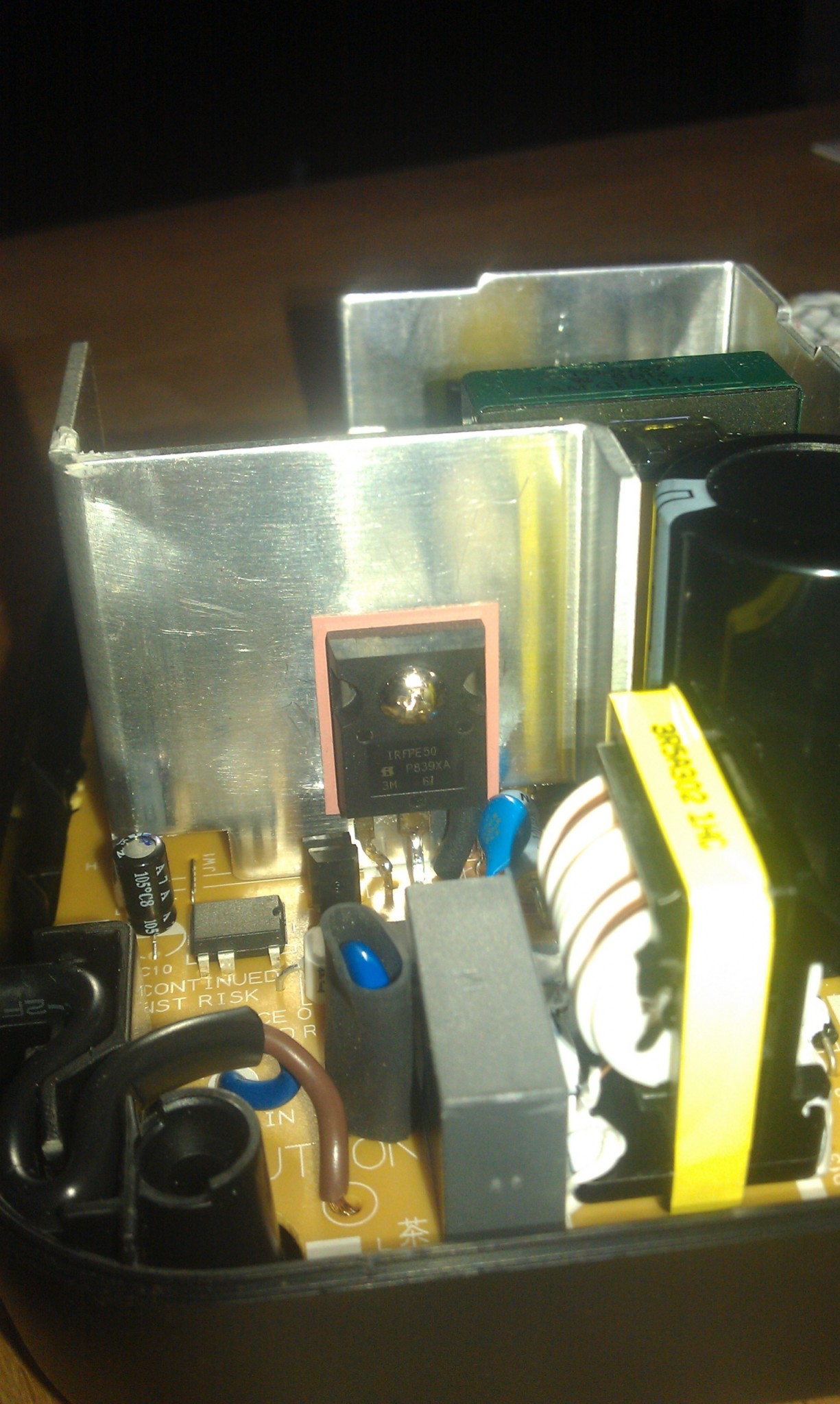

Nu har jag bytt komponenter i en DC18RAT.
Än så länge funkar den bra.
Jag satte dit en 470uF 400V kondensator ifrån Elfa.

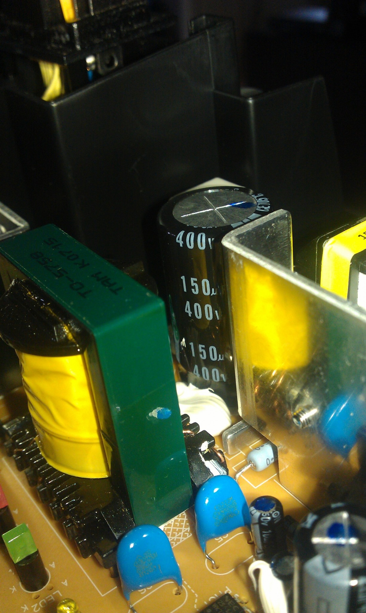

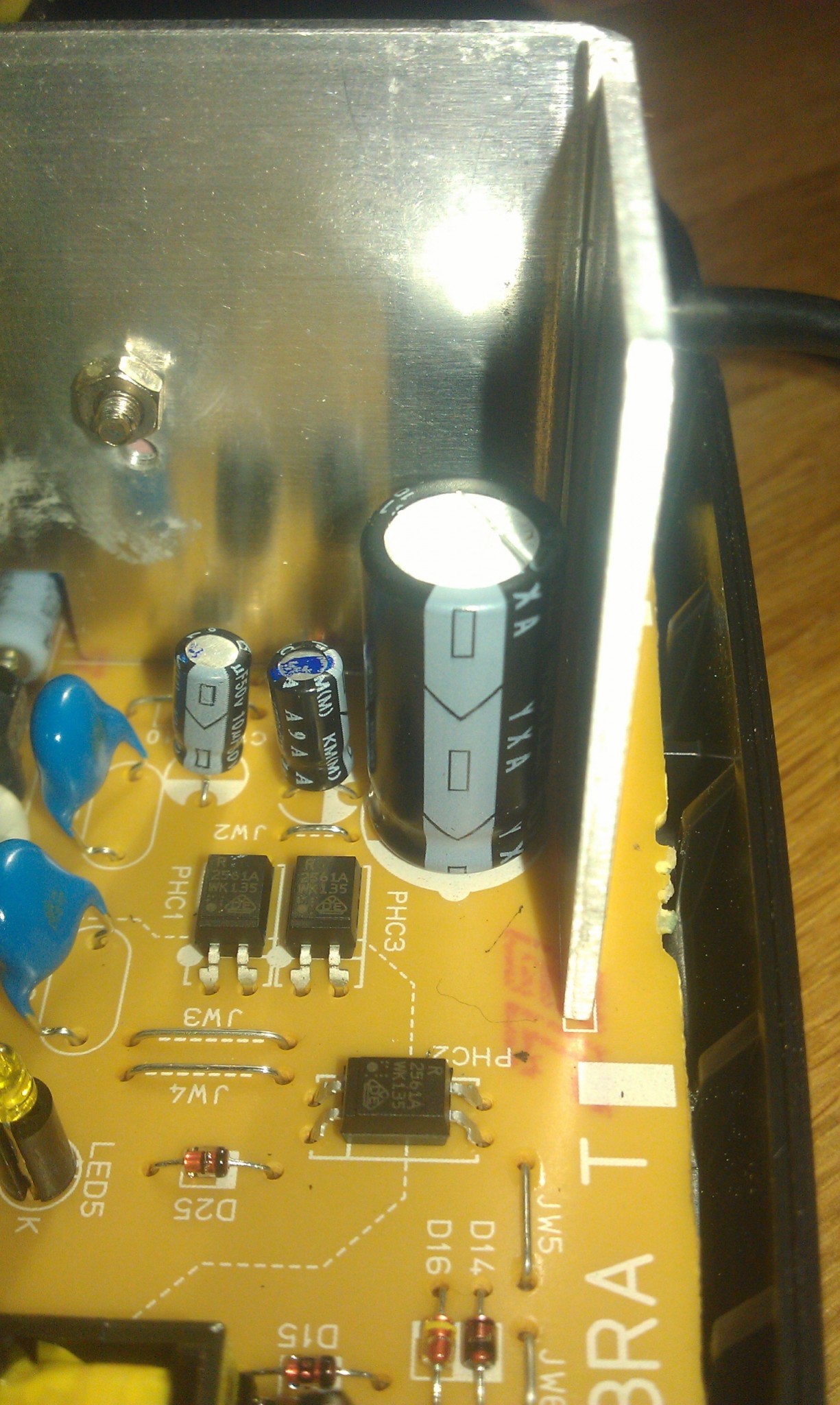

Jag öppnade en standard 220V DC18RAT laddare efter jag beställt komponenterna och den har bara 150uF 400V kondensator, så det var onödigt stort med 470uF. Även den lilla kondensatorn är i original 220v laddaren av 400v typ. Så jag ser ingen vits att köpa 450V som inte passar riktigt.
Allt funkade bra förutom att jag var tvungen att klippa lite i benen på Mosfeten ifrån Elfa som nämnts ovan. Jag fick också borra ett nytt hål i kylflänsen lite högre upp på grund av storleken.
Det blev lite tight mot en kondensator, så jag fick sätta en krympslang på ena benet till mosfeten.
Sista bilden på kondensatorn är ifrån en standard 220v laddare.

Testade att modda en T modell av laddaren. Allt verkade funka som det skulle. Laddade ett batteri men när jag laddade mitt andra batteri så small säkringen till vägguttaget. Skruvade upp laddaren och transistorn var brännhet och det var kylplattan också. Jag bytte transistorn till en 900 v 6,3A med isolerfilm.
Vad kan ha gått fel?
Testade med den gamla transistorn men den vill inte starta upp längre.
Har lött bort den keramiska säkringen. Den verkar död. Är det lönt att testa med en ny?

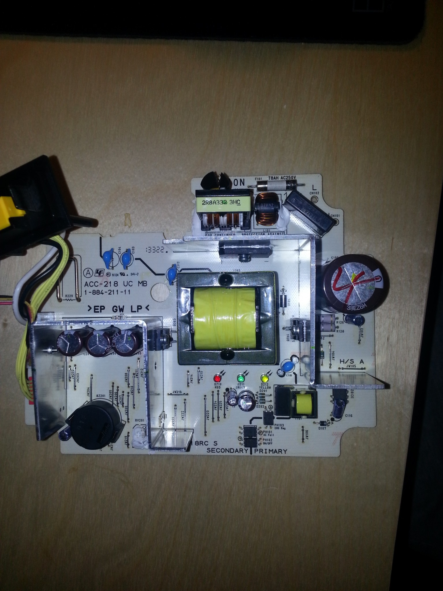

Lyfter denna tråden då jag idag fick ett välkomnat paket på posten! En Makita borstlös borrskruvdragare samt en slagskruvdragare!
Medföljande laddare är av modellen DC18RC, är det någon som byggt om denna modell tidigare?
Den är invändigt gamska lik dem tidigare modellerna..

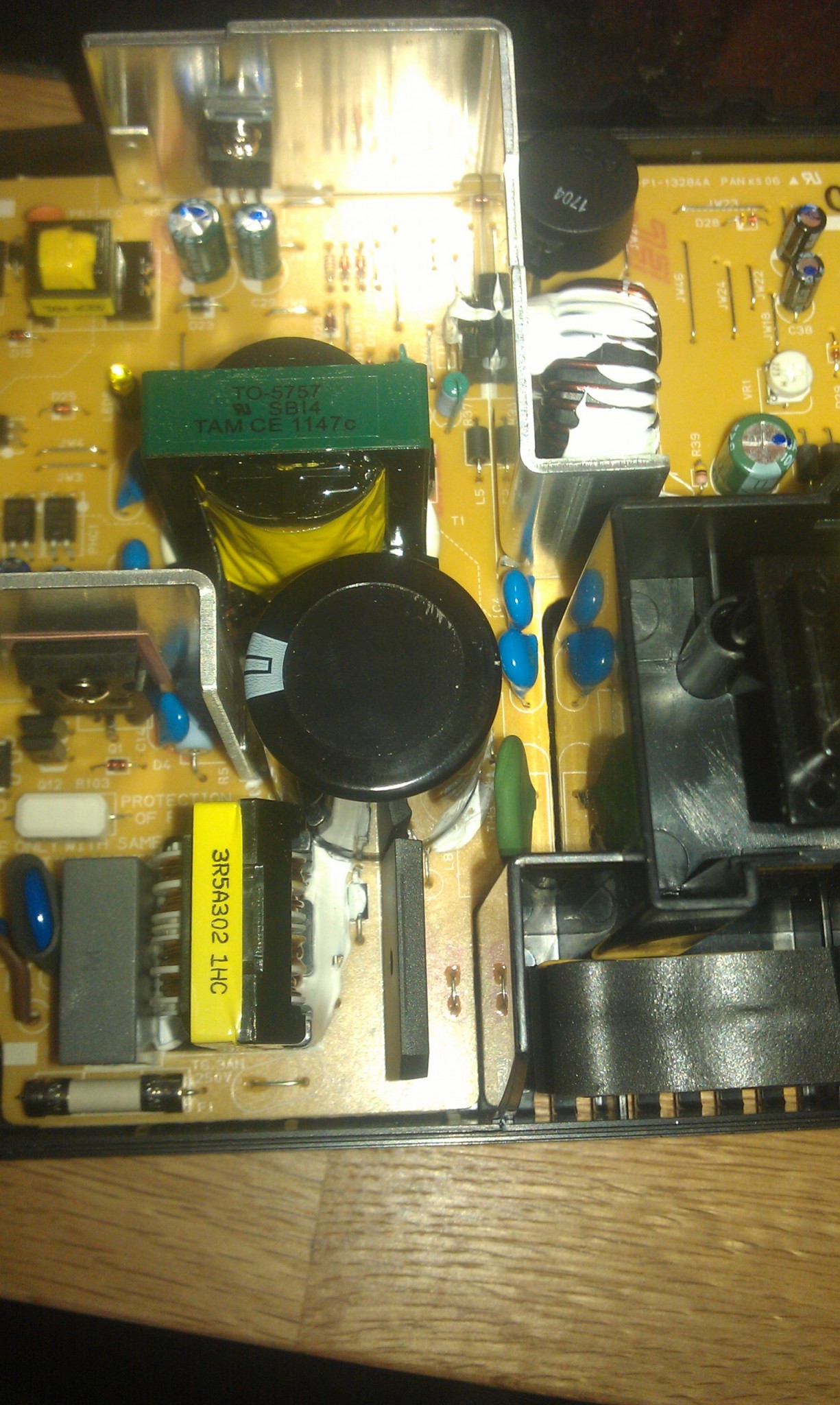

Nu är laddaren(DC18RC) modifierad! Bytte den stora kondensatorn, varistorn samt sladdstället och det fungerar prima!
Inköpslista ELFA
60-299-04 Varistor 320V
67-547-58 Elektrolytkondensator snap-in 220uF 400VDC
43-526-14 Apparatkabel Euro-hane 1,8m
Kan fixa lite bilder om någon är intresserad!
Inköpslista ELFA

Är det någon vänlig mäniska som kan säga vad varistorn heter på dc18ra 110v?! orkar inte bygga om min så det får bli att ja laddar på toan i rakaparat uttaget så länge tills ja köpt en omvanlare!! stoppade in min i 230v så den poffade! eller någon jag kan sätta dit så den funkar igen! Tack!
Har precis fått hem en DC18RC laddare jag med, bytte du endast ut dessa komponenter rakt av och fick det att fungera?Eddsson skrev:
Håller det? Mycket intressant!!!
Funkar fortfarande, dock har jag inte testat att ladda flera batterier i följd utan vila (3ah batterierna räcker lääänge) men annars funkar den bra!Göran Öman skrev:Hej. Var i New Mexico och jobbade och hamnade på en byggmarknad. Helt galna priser.... slutade med att jag gick ut därifrån med en Makita-sats på 1 borrmaskin, 1 skruvdragare,1 handklinga,1"feinsåg",1 lampa, 2 batterin och så förstås en sådan 110 volts laddare och kalaset gick på 2500 kr.
Har just beställt det som du sa man skulle byta Eddsson.
Funkar laddaren fortfarande för dig?
Jo det var det enda jag bytte! Man kanske skulle byta säkringen också egentligen.. men det gjorde inte jag.Jimmu skrev:
Hej Eddsson,Eddsson skrev:
Du erbjöd fler bilder, skulle du kunna skicka bilder på komponenterna lödda på plats..? Gärna baksidan också... Har själv köpt ett Makita combo-paket förra veckan i USA, måste fixa min laddare nu.
Tack!
