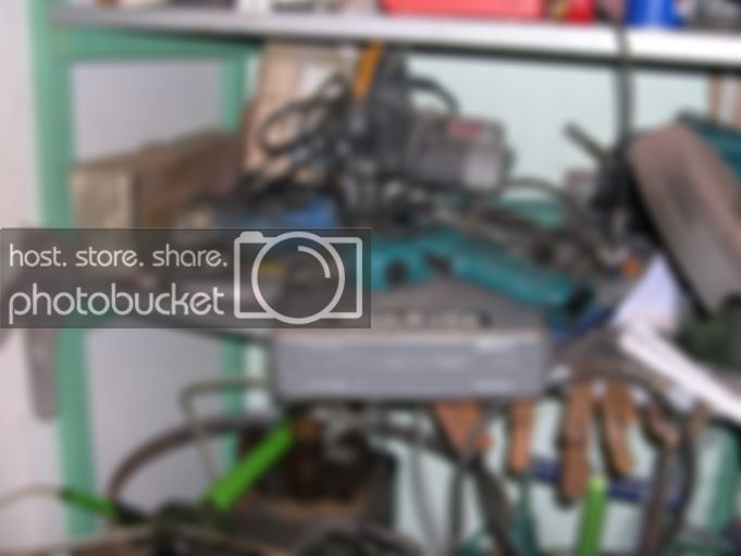

Går Du en extra runda i järnboden, kommer du säkert att finna många andra användbara maskiner.
Bild nedan visar den gamla trotjänaren med Metabo snabbchuck, den bästa tycker jag.
Röhms är för precis.
