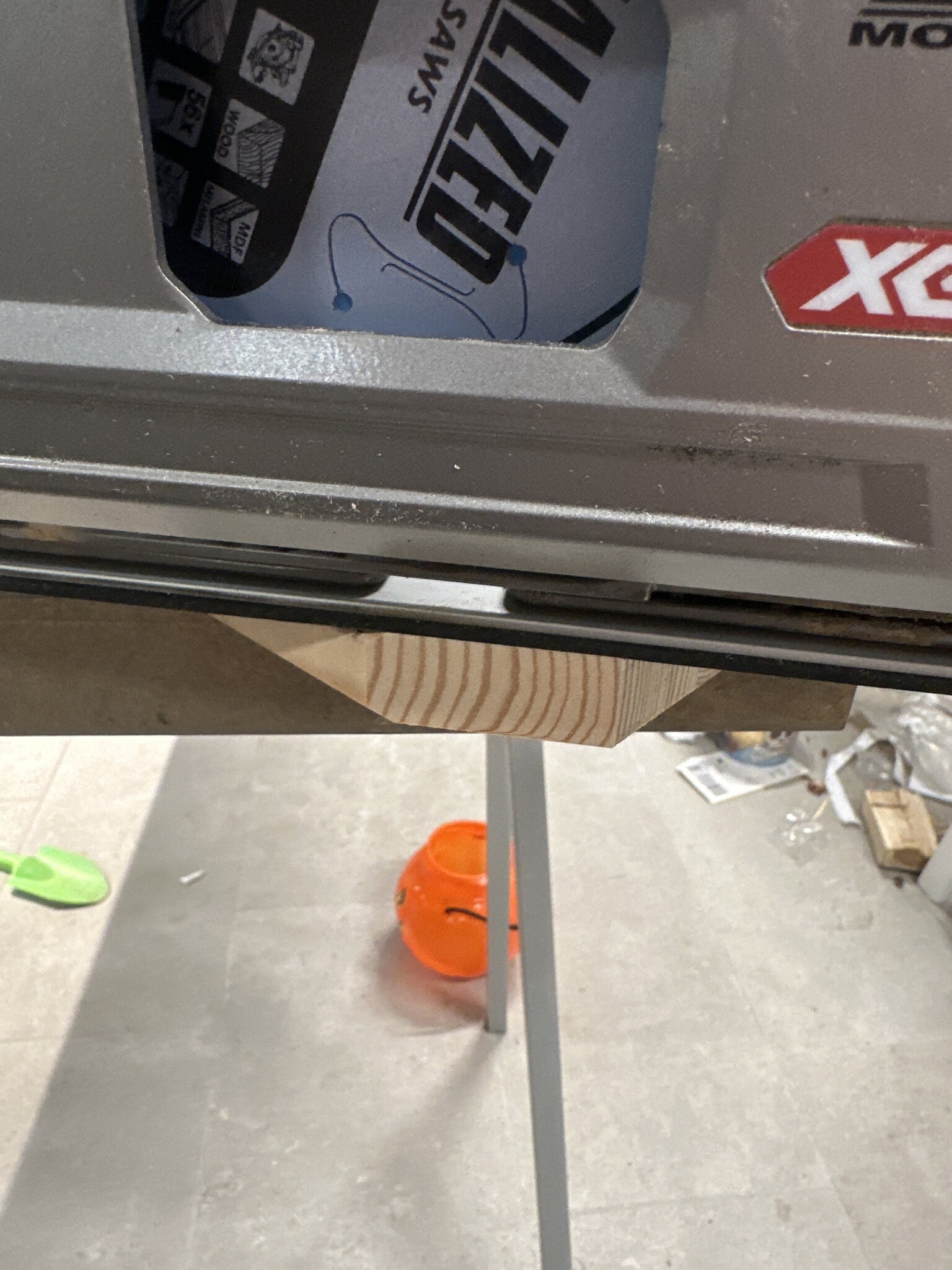

Ni hade rätt den satt åt fel hål!!
Sågklinga monterad felriktat på såg med orange plastkorg och grönt spade på golvet i bakgrunden.

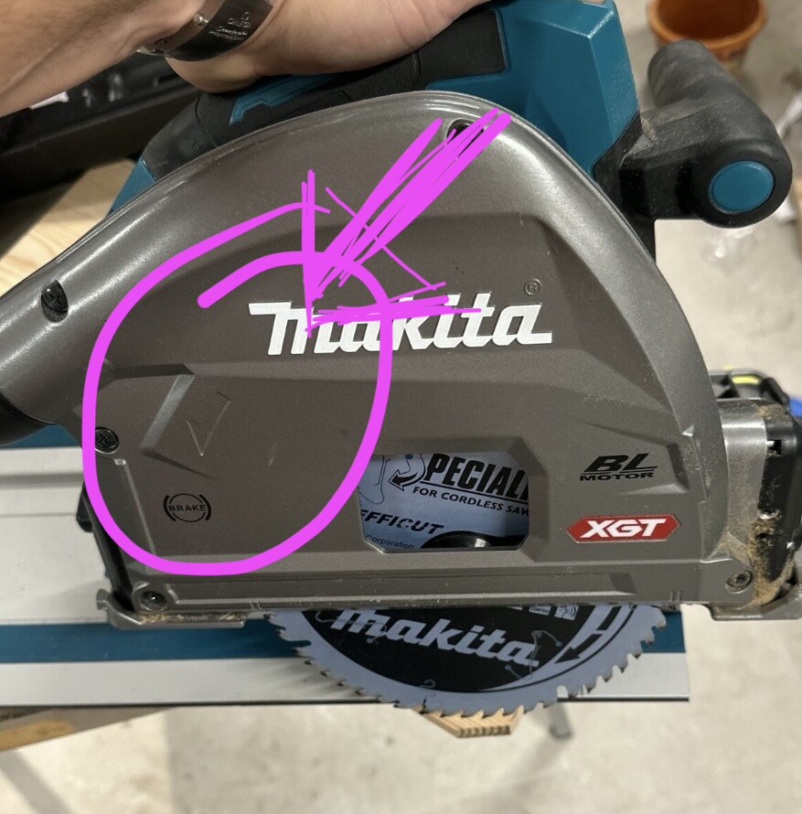

Här är riktningspilen på rotationen.
Man för sågen mot rotationsriktningen för att det inte ska hugga.
Cirkelsåg med rosa markering som visar riktningspilen för rotationen, viktig för säker användning.
Ibland är svaret nästan för enkelt. 😉
