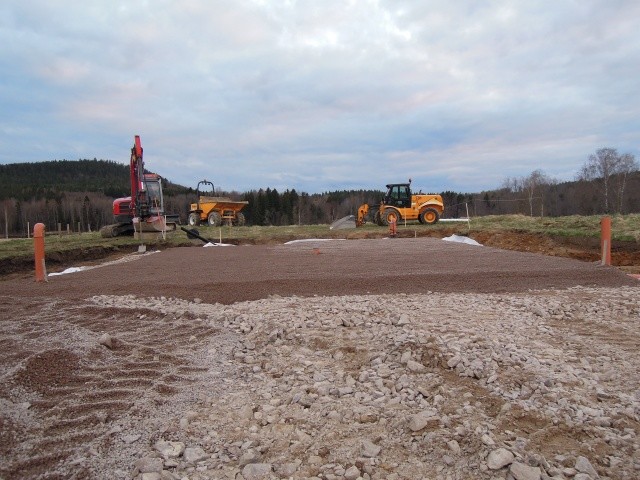

Makadamm, avlopp, vatten- Vilken ordning är att föredra ??
Nästa steg att få plattan färdig för gjutning
Bärlager 0.32 paddat och klart.
Nu ska jag till att lägga makadamm, radonslang, Avlopp och vatten.
Funderar lite vilken ordning jag ska ta detta och har en tanke att göra som följer:
1) Lägger ner Radonslang på schaktbotten där jag vet att inget avlopp kommer att gå (svårt dra det över radonslangen då det då blir högre än makadamm lagret)
2) Fyller upp med Makadamm 8-16 20 cm över hela plattan som paddas 2-3 överfarter.
3) Markerar upp vart avloppsrören kommer att ligga på makadammen och gräver rörgravar för att få rätt fall på avloppen.
4) Fyller igen rörgravarna.
5) Avjämning med makadamm 4-8 för kantelement och isolering
6) Paddar hela plattan igen
Någon som har åsikter om ordningen? Sett på forumet att vissa drar alla markrör, radonslang, kallvatten först och fyller efteråt med makadamm och paddar. Tänkte att beskrivet sätt är smidigt för att kunna padda väl utan rör etc. som är i vägen. Även lätt markera på makadammen.

Jag tror mark-AMA föreskriver 6 överfarter.
Det är ju inte skrivet i sten egentligen, när det slutar packa sig mer så är det ju klart.
Man kan padda max 10cm djupt/ 100 kg padd-vikt (ca , tumregel).
Och 8-16 (och andra utan 0-fraktion) är i princip inte packningsbara, det mest bara flyttar sig lite i sidled varje gång man kör över.
Du får försöka bedöma om det slutat packa ihop sig.
Det kostar ju inte så mycket att dra någon överfart extra.
Själv tog jag 6 överfarter i korsande mönster på 0-100 lagret, sen nöjde jag mig nog med 4 vid 8-16.
Glöm inte att vara noga där du drar in VA-schakten under kantbalken, var noga med att få bra bärighet där. Hur viktigt det är beror också på om det långsida eller gavel, dvs vilken last huset kommer utgöra där.
Man gräver ju sönder mark med bra bärighet där, mark som har naturpackat sig i hundratals år.
Grävmaskinskalle såg till att gräva ett så smalt schakt som möjligt där, vi förlade allt på samma ställe (dvs inte flera platser med svagare mark under kantbalken).
Jag fyllde med stenmjöl runt alla vatten och elrör och fotpackade riktigt ordentligt. Sen fyllde vi med packningsbart materiel (med 0-fraktion i) och paddade eftersom.
Slutligen gick jag några varv extra över med 450-kg padda över stället. Jag ville försäkra mig att marken just där aldrig kommer sjunka något så stödet under kantbalken försvinner.
Jag gick upp med avloppet i 45° på ett bra ställe.
Sen gjorde jag alla annan fylle, la ner radonslangen, paddning innan jag fortsatte med VA.
Nu grävde jag försiktigt ur i 8-16-skiktet för alla avloppsrör inne i huset, som alltså fick gå med min-fall. 2cm/m (en lång pipa, köksavloppet, fick knappt detta, men minst 1cm/m). Och så fotpackade det 8-16 jag rört runt i.
Och så drog jag även kallvatten (RiR) överst i detta grusskikt.

Mikael L: Ser att många skriver att de går upp med avloppet 45grader, hur viktigt är just dessa grader? Vi har tänkt gå ut med avloppet någon centimeter under bärlagret med 0-32, kanske 5cm. Detta för att kunna få fortsatt jämnt fall mot trekammarbrunnen. Det blir med andra ord 5cm bärlager + 20cm makadam mellan kantbalk och röret där det går ut.
Vad är fördelen med att ha så stort fall som 45grader ger ut från huset och sedan 1-2cm/m inom grund och vidare till brunn? Går det inte att ha ca 1-2cm /m hela vägen ut från huset och till trekammarbrunnen?
Anledningen att vi inte vill gå ut för djupt från huset är att fallet blir lågt då till brunnen som ligger 30m från huset.
Angående paddning är det inga problem gå över 6 gånger om det är bättre. Som sagt inget större jobb. Har gratis att låna en 100kg padda, är det för lite att packa 20cm 8-16 makadam med, även om man går över fler gånger? Vet att 100kg/dm är det vanliga.

Funderingen jag hade om paddning med 100kg padda på 2dm 8-16, funkar det om man tar några extra överfarter (har gratis 100kg padda). Eller går den inte alls ner sista decimetern? Tänker inte snåla så fixar så klart en rejäl padda om det behövs, bara bekvämnt låna lillen av grannen
Får bli ca 50cm med isolering för säkerheten, då kan jag ha fint fall till trekammarbrunnen, kanonbra. Kan man sova lugnt inatt med !!

Tänkte bidra med en bild över marken där garaget ska komma upp, snart hoppas jag
Närmast i bild är parkeringen, där jag på något sätt ska få ner profiler efter kortsidan. 12mm armering ner i gruset kan vara en lösning....
