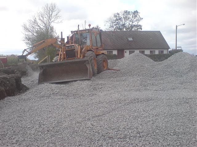

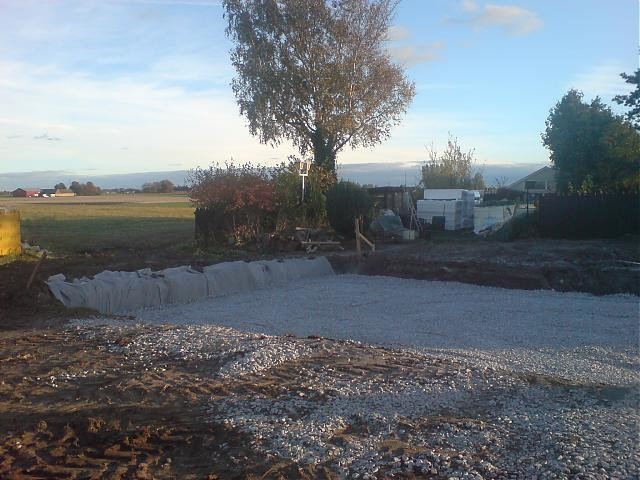

Hej, i fredags har vi fåt in 126t makadam 16-32, som jeg nu har paddad, i morgon kommer 60t till och sen ska jag have ca. 50mm tjock lager finnare makadam, vad skal man använda? 4-16 eller 8-11?? skal man åxå padda den??
här är litte bilder!

En del använder lite 4-8 fraktion sist av allt, för att kunna finavjämna under kantelementen, typ under 1-2 cm tjockt.

, jag har ingen aning, men själv skulle jag nog gärna ha några skottkärror 4-8 tillhands för att prova om det underlättar.

hej jag jobbar med att göra grunder hela dagarna
vi packar upp grunden med 0-64.. sedan använder vi 8-11 sista 10-15 cm under kantelementen. om du använer frigolit element så är de fördel att använda 8-11 för att de är lättare att få jämt.. har du däremot lekabalk funkar de lika bra med 11-16.. bra att tänka på är att du ska få ner radon slang och drenering runt grunden. och har du bara 5-10 cm makadam så får du spåra i 0-64 för tex radonslangen som är 10 cm och inre VA..
