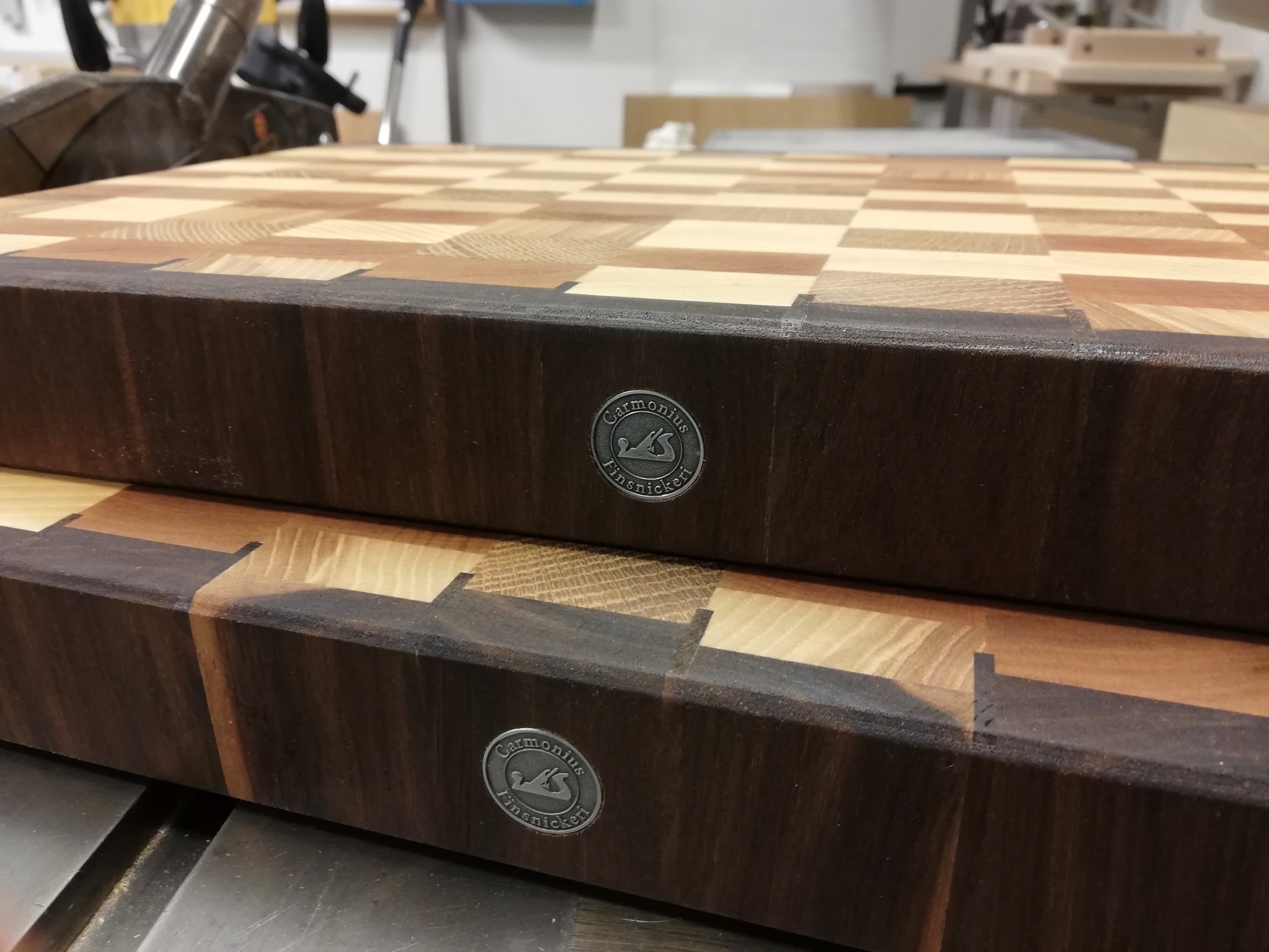

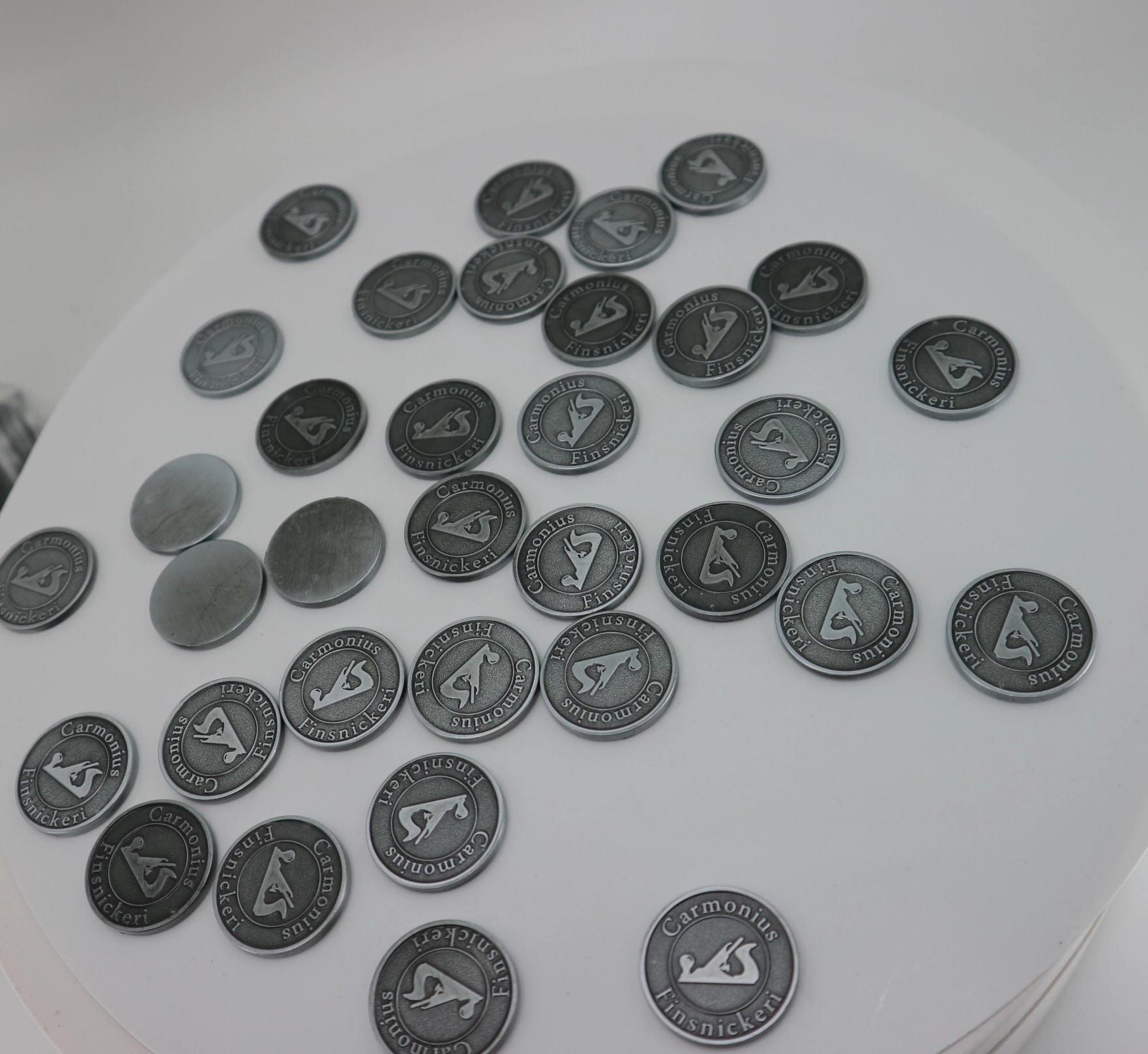

Hursomhelst, jag har en brännstämpel men föredrar starkt "mynten" jag beställde för nåt år sen. Brännstämpeln har man bara en chans att få det bra, ofta på färdigt alster, och det e rätt lätt det inte blir 100. För varmt, för kallt, för lite tryck, för lång presstid, för kort presstid, snett tryck osv.

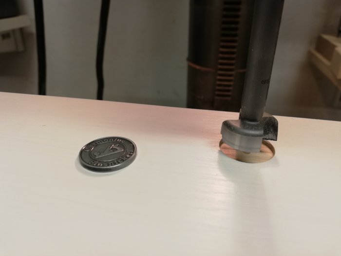

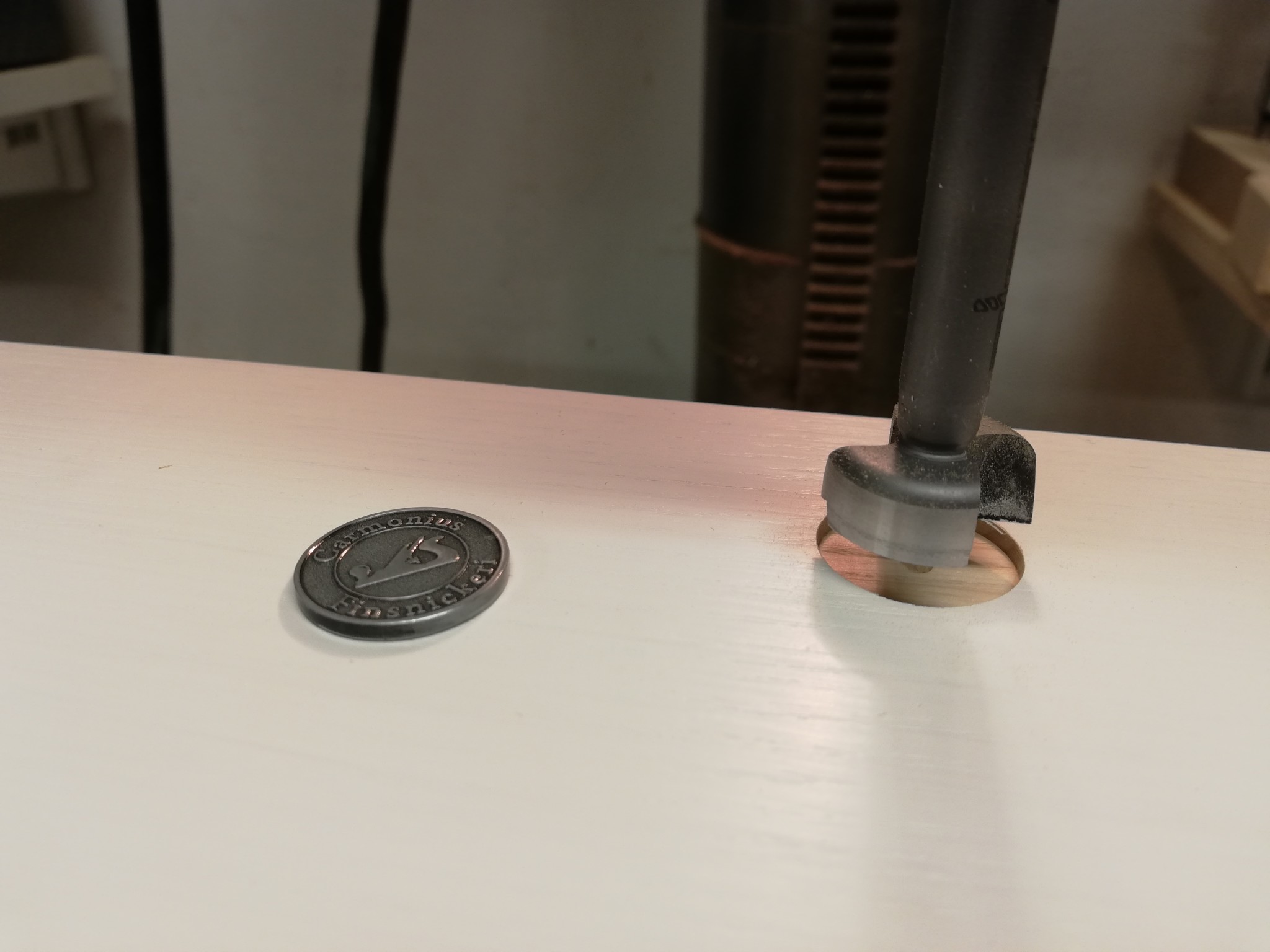

Egendesignade mynten sätts i ett grunt 20mm hål med en liten klick epoxi i botten. Lätt som en plätt o har inte misslyckats med ett enda än så länge. Har tom vågat montera ett i en målad synlig yta. Kostade ca 100$ för 50st. Må kanske låta dyrt med 20kr/st men jämfört med tiden man lägger ner på ett alster är det en fis i rymden.
Sök på custom coin på ex Aliexpress eller annat billighetsställe.

Mynten är inte gjorda i CNC, dom är gjutna eller formpressade (eller nåt). Formen är däremot gjord i CNC och det va väl den som gjorde det lite dyrt. Skulle köpt fler mynt när jag ändå betalt för formen men jag vet ju å andra sidan var den finns.

Snygga mynt Ola!
Vad är det för material? Mässing?
Håller med i allt du skriver om brännmärkning. Svårt att få bra eller framförallt svårt att få just den (enda chansen) märkningen bra på den färdiga möbeln/prylen.
V vectrex skrev:
Snygga mynt Ola!
Jag brukar få mina 10 träningsstämplar jättebra sen när jag kör skarpt blir jag helt nervös o det blir aldrig lika bra som den sista träningsstämpeln jag gjorde 5 sekunder tidigare.
Man kan välja olika material, det var från denna säljare jag köpte. Priset har gått upp lite sen dess. Kommer inte ihåg hur splitten var form vs styckpris.
https://www.aliexpress.com/item/32947641276.html?spm=a2g0s.9042311.0.0.27424c4dYJU73W
