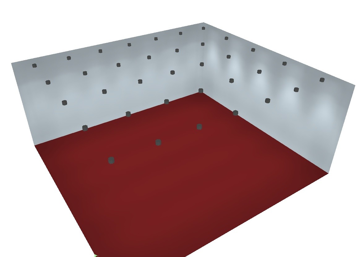

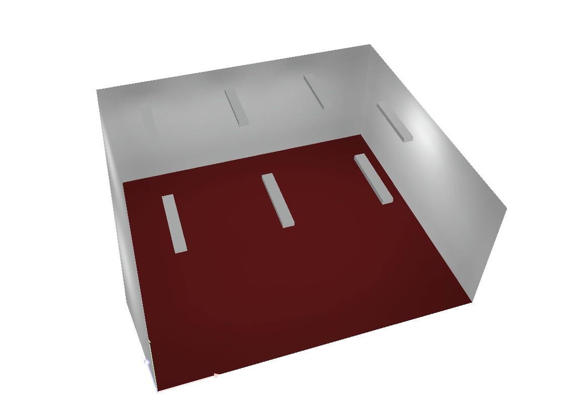

Har du mått och takhöjd på garaget så kan jag ta fram en simulering i DIALux med lysrör vs LED spot så du kan se hur många som behövs.
· Uppsala
· 19 inlägg
garaget är 615cm långt och 565cm brett.
just nu i dag har jag sju st lysrörsarmaturer där. det är ju dubbelgarage. så tre armaturer över varje bilplats och en armatur över arbetsbänken.
