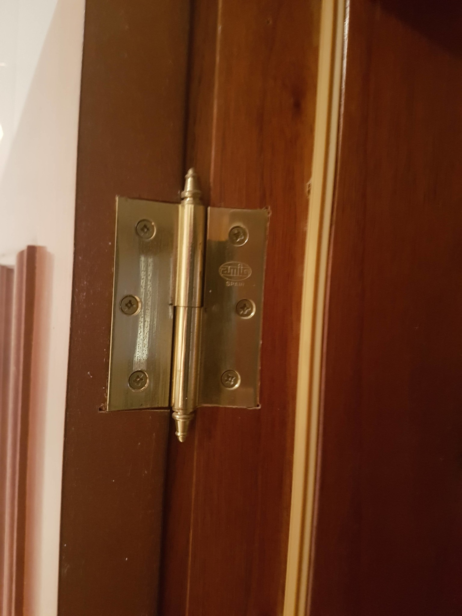

Hur fungerar dessa gångjärn/sprintar? Behöver jag lossa någon del innan jag lyfter av dörren?
Gångjärn på en brun dörr, behov av instruktioner för att ta bort dörren.
Öppna dörren och prova lyft bort det från gångjärnet. Ska inte vara svårare än så
Mag1c
Mag1c
Tack, jag ska prova att lyfta med ett litet bräckjärn under dörrbladet i em.
C
Det blir perfekt. Lägg en bit masonit eller nåt imellan bara så att du inte skadar dörren eller golvet.
Mag1c
Bräckjärnet var lite för tjockt så jag skruvade bort gångjärnen istället. Sen var det enkelt att dela på dem :-)
