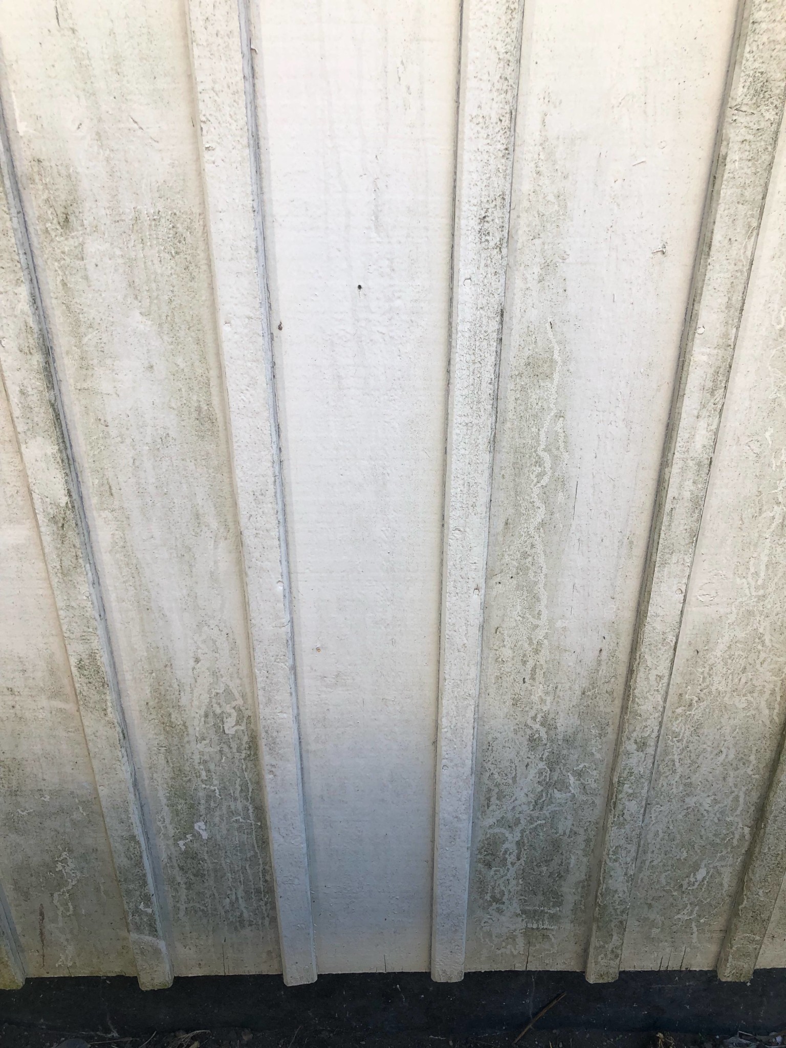

hscn #1 Renoverare · Östergötland · 1 291 inlägg 25 apr 2022 12:09 hscn Renoverare Östergötland 1 291 inlägg 25 apr 2022 12:09 #1 Köpte för 1,5 år sedan bensaltensid från Gert Strand som har ett antal hemsidor. t ex https://allt-fraktfritt.se/fulstopp-bensaltensid-och-pavaextmedel/bensaltensid-5-liter.html (som om jag minns rätt inte skickade fraktfritt). Testade att spruta enligt rekommenderad spädning ca 1-30 på en alkydoljemålad fasadbräda utan någon som helst föregående rengöring. Ingen annan åtgärd gjord efter behandling. Idag ser det ut så här, gissa vilken som behandlades. Inloggade ser högupplösta bilder Logga in Skapa konto Gratis och tar endast 30 sekunder #bensaltensid #fasad #tester
