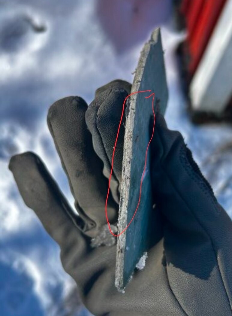

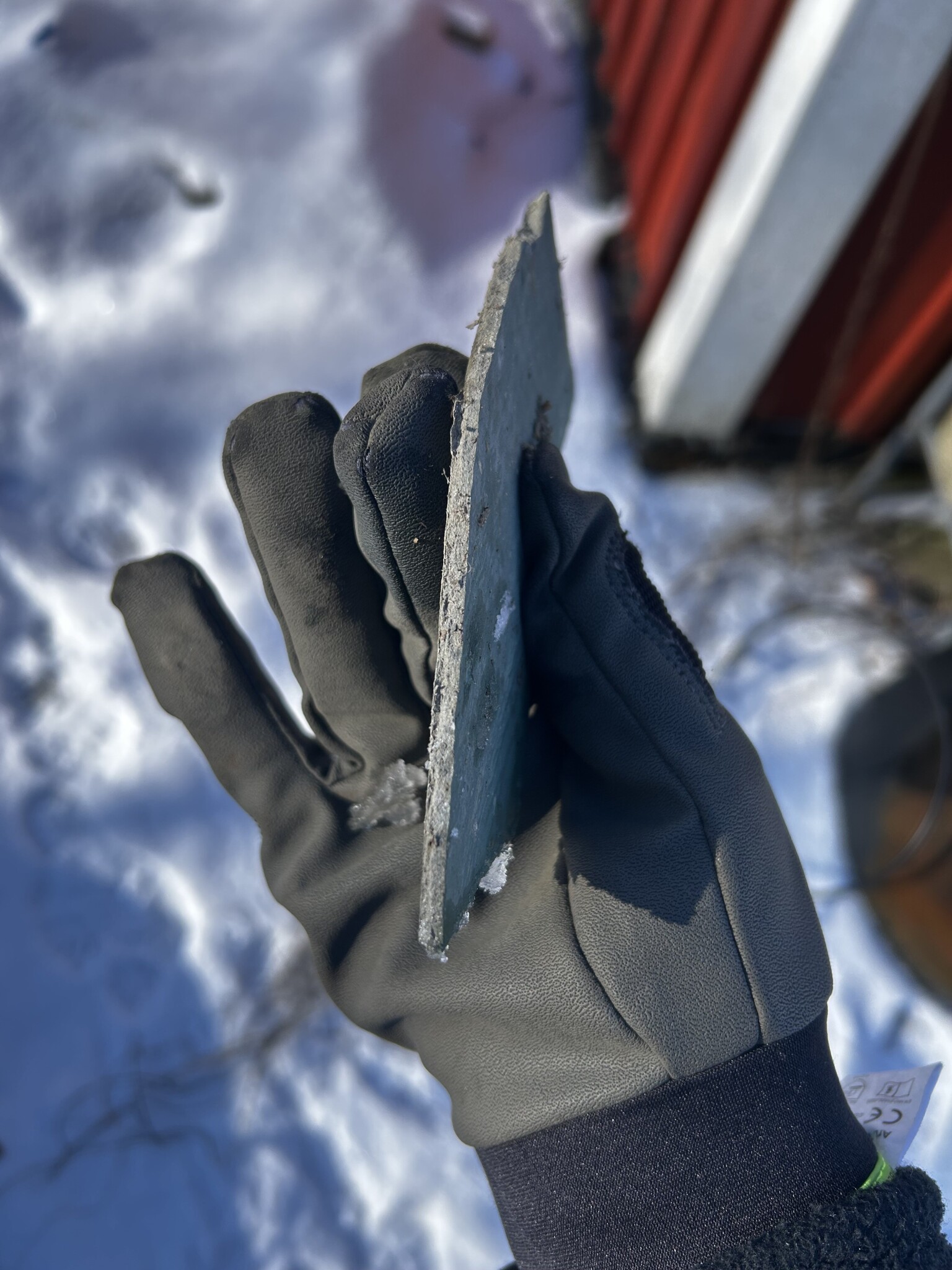

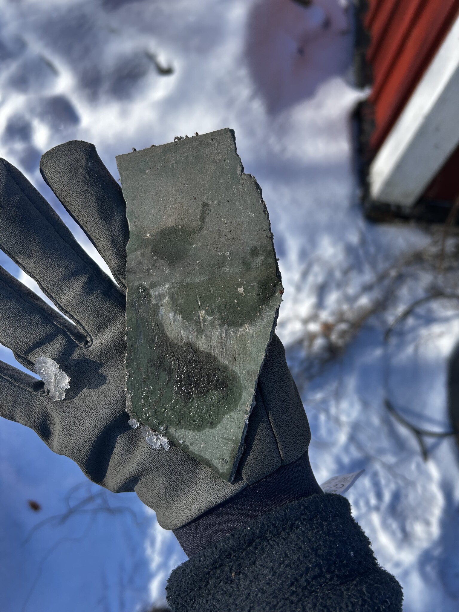

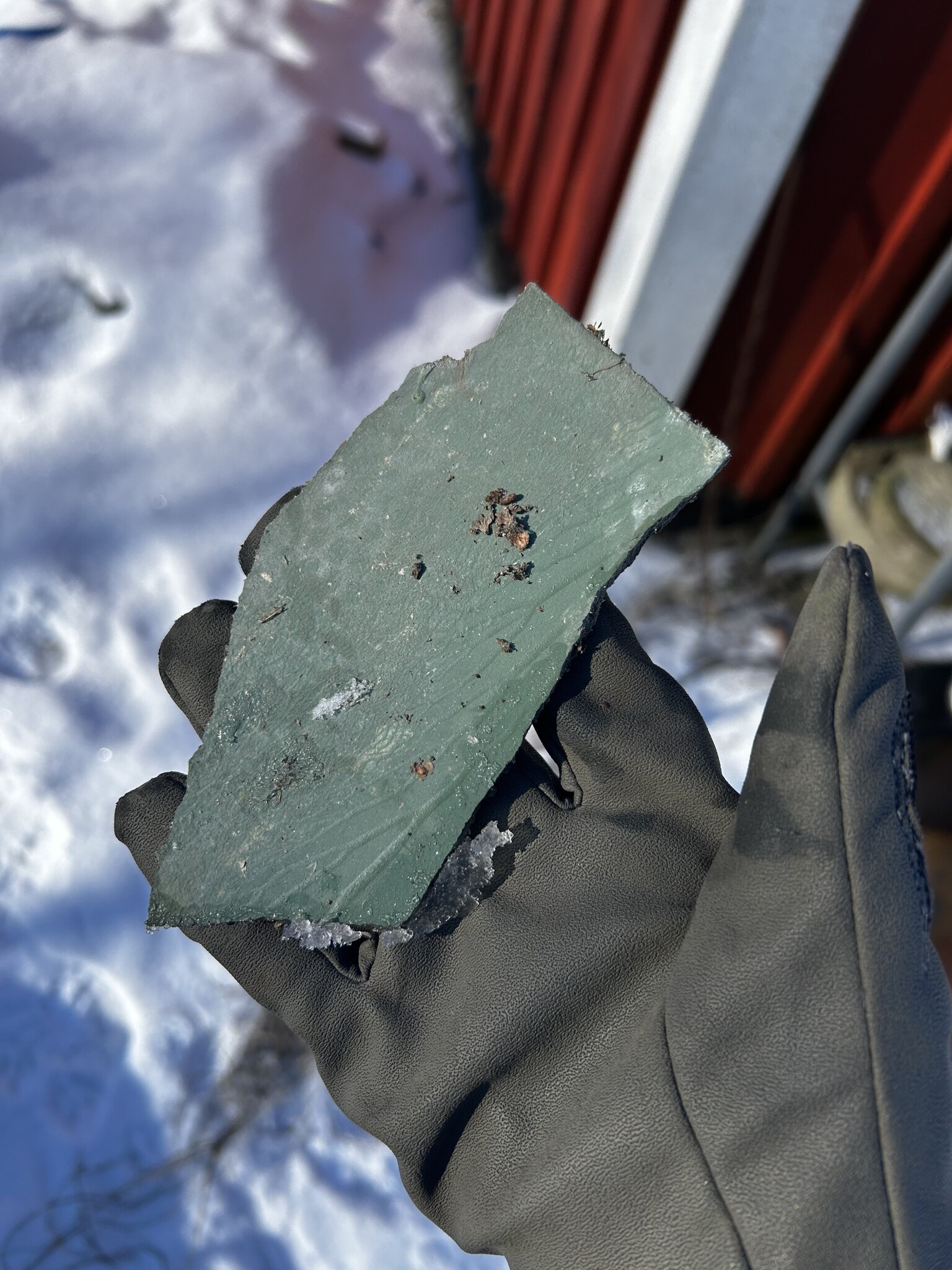

Jag dyker in här i tråden med samma fråga. Hur vet man om det är eternit? Såg en lös bit ligga under plåttaket (plåttak ligger över det gamla taket) idag när jag skulle kolla till hängrännorna i snön.
Förra ägaren säger att det är eternit. Förrförra ägaren säger att det är skiffer. Jag har ingen aning, aldrig sett ett eternittak med denna utformning. Det är ju uppenbarligen sönder någonstans.

Eternit är ju ett gjutet material medan skiffer är natursten så det syns tydligt när man tittar på materialet och framförallt från en brottyta som den där du håller upp och man ser från sidan.

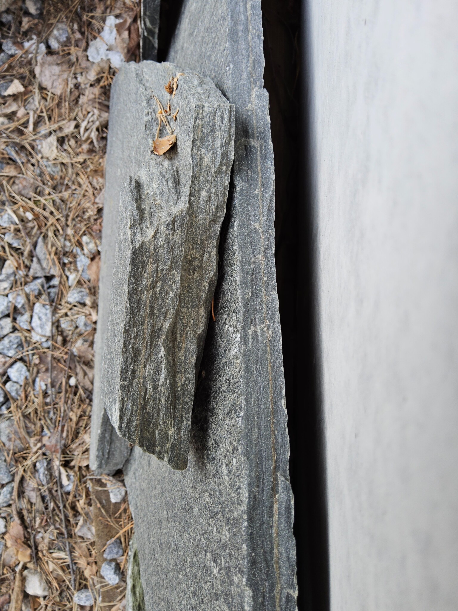

Det här är inte skiffer
Skiffer har (oftast) tydliga lager-på-lager
Staplad natursten med torra löv intill en vit vägg, omgiven av grus och torkade barr.

Jag håller det för troligt att det är eternitplattor.
klaskarlsson och 2 till
Tack för svar! Det dit min magkänsla också tog mig men ville bolla den känslan med någon annan 🙂
Förra ägaren har rätt, det är eternit. Jag skulle tro att det är platta kvadratiska takplattor som lades diagonalt, så kallat fasett-tak. Om du använder din favvo-sökmotor får du säkert upp bilder. Och får en liten aha-upplevelse, och kan stryka "aldrig sett ett eternittak med denna utformning", för det har du. Garanterat.

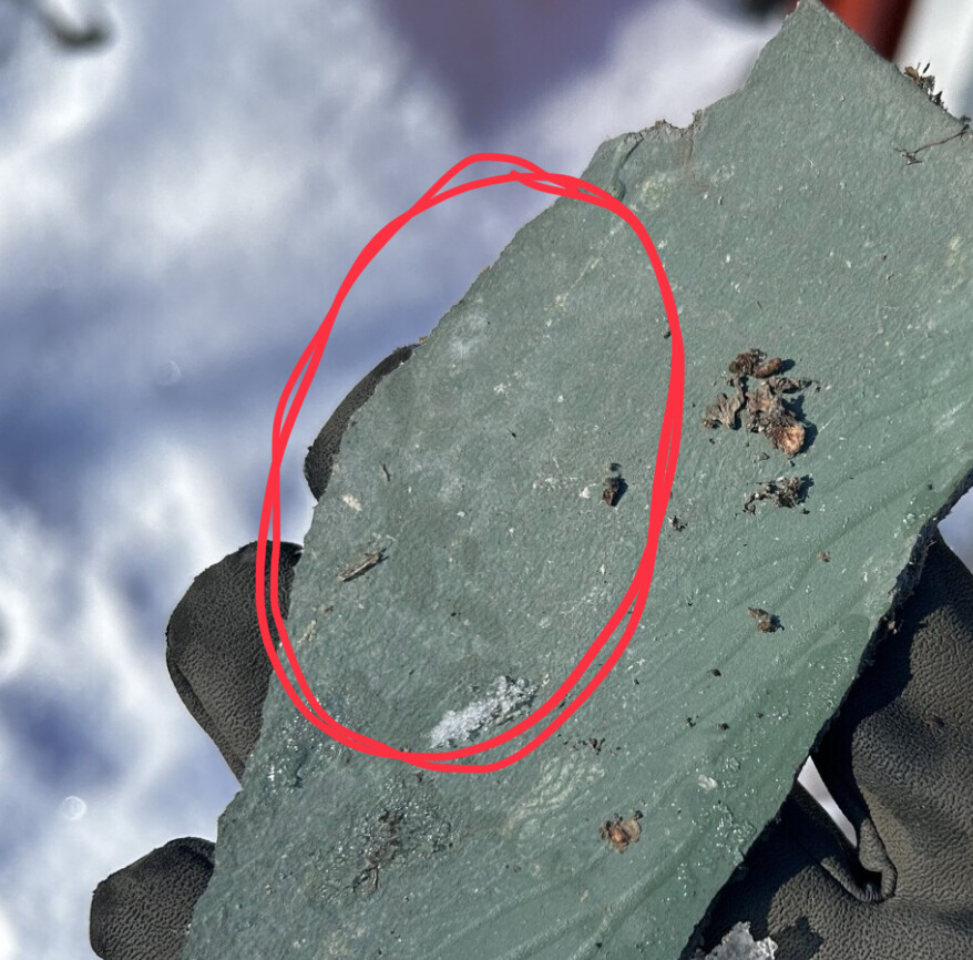

Och detta är väl ett typiskt mönster i eternitplattor. Min magkänsla säger också eternit.

Visst. Det geniala med eterniten är att den är asbestfiberarmerad så den kan gjutas mycket tunn och lätt. Dåtidens kolfiber.
