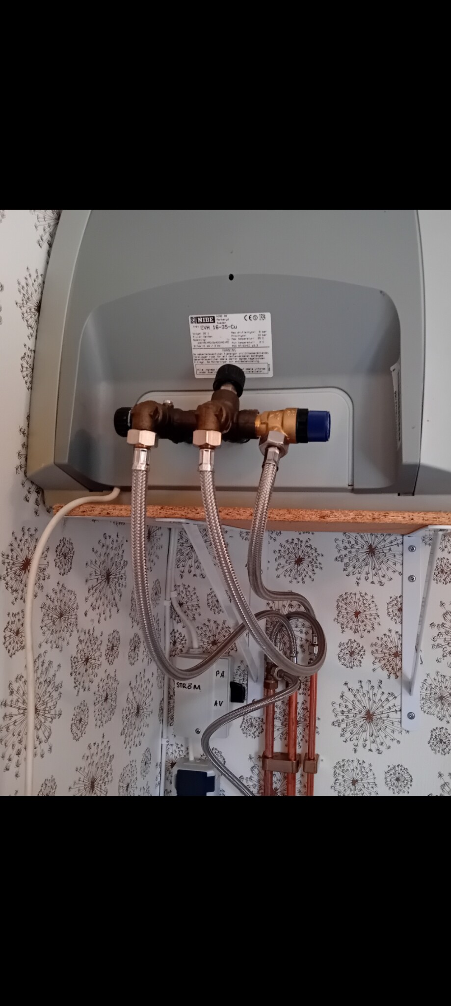

Har följt bruksanvisningen noga flera gånger om och vridit och vänt på alla vreden. Men inget vatten kommer ur den när jag vill tömma den inför vintern
Den fungerar, men värmen är lite för hög och inget händer när jag sänker värmen med reglaget.
Vad kan vara fel? Är det dags att kassera den? Det är en Nibe eminent 35 l.

Den ljusare mässingsbiten med blått vred är en säkerhetsventil som även används för avtappning, när du vrider på den ca ett kvarts varv så borde du känna att du åker upp på en klack, på toppen av den slutar du snurra och vattnet rinner ut. Snurrar du vidare ramlar du ner från klacken och ventilen stängs.
Vissa tillverkare är lite dumma att få till att stanna kvar på klacken, då får du i värsta fall hålla den där själv.
Man kan byta bara säkerhetsventilen, det har redan förmodligen skett en gång i och med att den är ljusare än resten.
Har du vridit på dom andra rattarna har du även ändrat tempraturen på varmvattnet som lämnar beredaren, det blandas i kallt vatten när varmvattnet lämnar beredaren .

Testa att öppna alla kranar i kök, badrum osv förutom säkerhetsventilen. Det kan bli typ vakum som gör att vattnet inte rinner ut. Men är det inte lite sent att "tömma inför vintern"😀

ahh då ska jag pröva att hålla fast vredet i klacken! Tror iofs att jag prövat det, men prövar igen.

Tack! Tror jag prövat det, men prövar igen!
Stäng även av strömmen till den innan den töms på vatten.
