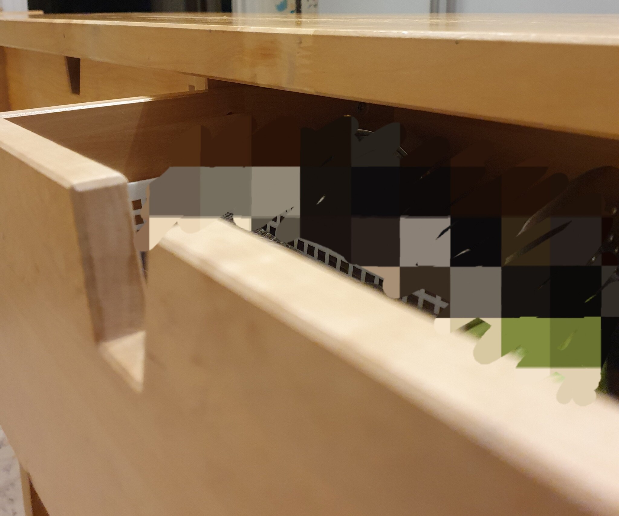

Varför funkar inte skruv? En bild vore bra 🙂
Den massiva skänken som är tänkt som underrede har lådor som nog inte kommer kunna dras ut om vi skruvar genom toppskivan.
Jag har fotat när en av lådorna är utdragen, och så att man ser toppskivan ovanpå.
Nog går det att försänka skruvarna. Dessutom räcker det med några få skruvar eftersom skivan ligger och inte kan ramla ner. Anledningen att man behöver fästa de lite är för att man vill hindra skivan att förskjutas i sidled. För att uppnå det räcker 2st skruvar. Det finns en poäng med att använda skruvar eftersom de är lättare att demontera än lim.
Väljer man att limma behövs oxo väldigt få punkter av samma skäl. Lim är svårare att ta bort. Det är oxo en anledning att ha få limpunkter. Kanske en i varje hörn och en i mitten.
Limmet tar man bort genom att skära med en fisklina eller pianotråd.

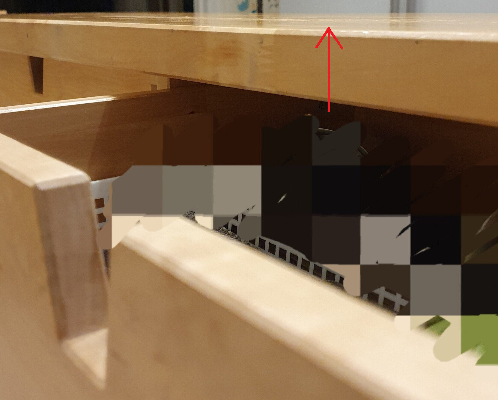

A guitar string is better
Närbild av en trälåda under en bänkskiva, pil pekar mot bänkskivan ovanför.
Can't you screw it through this countertop?

Tack för feed-back.
Jag ska nog testa att skruva genom topp-skivan. Är bara lite orolig att bänkskivan spricker (är inte så kunnig på detta 😇).
Om någon 'orkar' tipsa eller förklara vad som behövs (vilken typ av skruv eller annat) för att göra som #Sturnus visar, är jag ännu mer tacksam 😉
M MLLA skrev:
Tack för feed-back.
Du ska förborra.
Litet hål hela skruvens längd (skruvens diameter nere i gängorna -0.5mm)
Större hål i undre skivan (skruvens diameter utanpå gängorna)
Då drar det optimalt och kommer inte spricka.
