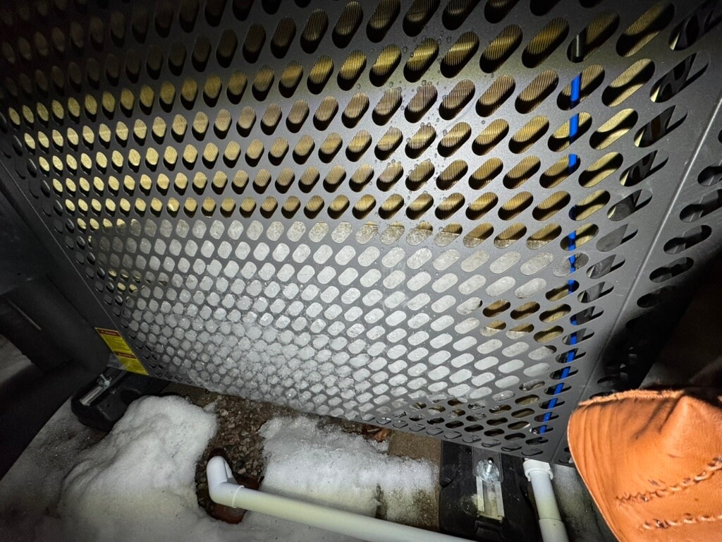

Är detta normalt ljud från en (ny) LLVP? Videon filmad i dag den 14 februari 2026.

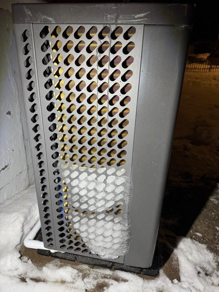

Det är en Qvantum QA 15 som installerades i december, alltså bara några månader gammal. Ljudet började för ca tre veckor sedan, kanske kring den 25 januari. Runt den 15 januari var det ganska mycket isbildning på LLVP:n (se bilder). Kan isen ha skadat något i pumpen så att den börjat låta som den gör?
Till och från sjunker nivån på ljudet så pass att det inte alls stör. Men det är sällan - oftast låter den så mycket så det hörs i hela huset på markplanet.

Gissar att den är inverterstyrd - dvs. olika varvtal kan ge olika mycket ljud och även skaller och resonansljud i kapsling, rör etc. kan bli högre när kompressorns varvtal träffar deras resonanspunkter när det går med allt högre varv ju kallare det är utomhus.
Det man ser på bilderna är att det frostat så mycket att det blivit is även på skyddsgallret utanför flänspaketet och när avfrostningen startar så tappar flänspaketet kontakten med isen längst ifrån och isen blir kvar på gallret.
Sedan kan man fråga sig varför bara nedersta 1/3.delen har blivit isigt och inte resten.
Du skulle behöva ta en bild när det är 90-100 % Rh luftfuktighet och minusgrader utomhus och flänspaketet har en massa synlig frost på sig.
Är det jämt med frost över hela ytan utan några uppenbara remsor utan frost så finns det tillräckligt med köldmedel.
Medans är frosten bara partiellt (typ nedre 1/3-delen) och stora områden utan frost (2/3-delen i överkant) så är det köldmedelsbrist (eller att expansionsventilen inte reglerar rätt och släpper på för lite köldmedel) och förklarar också varför du har fått frost så att det nått skyddsgallret och lite av isen senare blivit kvar där, då när det är för lite köldmedel kan det också ge i konsekvens att avfrostningen inte startar i tid om sensorn av temperaturskillnad sitter i den övre delen, som inte kyler för att det inte flödar av någon flytande köldmedel där och det ta lång tid innan tillräcklig temperaturdiff har nåtts för att trigga avfrostning och det hinner bygga på mycket is på den (nedre) delen av evaporatorn (flänspaketet) som fortfarande är vätt med köldmedel under drift.

Ny video i dag som visar när pumpen inte låter lika mycket. Det är som natt och dag - skillnaden i ljudnivå. Beror det helt enkelt på olika varvtal?
Att isen bara sitter på nedre delen på flänsarna och skyddsgallret beror nog på att det hade snöat en massa och därefter börjat smälta en hel del. Det var i mitten av januari när det för en kort stund blev plusgrader.
Installatören har varit och tittat en gång, men då lät det förstås inte mycket, som i videon i detta inlägg. Men annars låter det som mest som i videon i första inlägget. Ska höra med Qvantum vad de säger.
