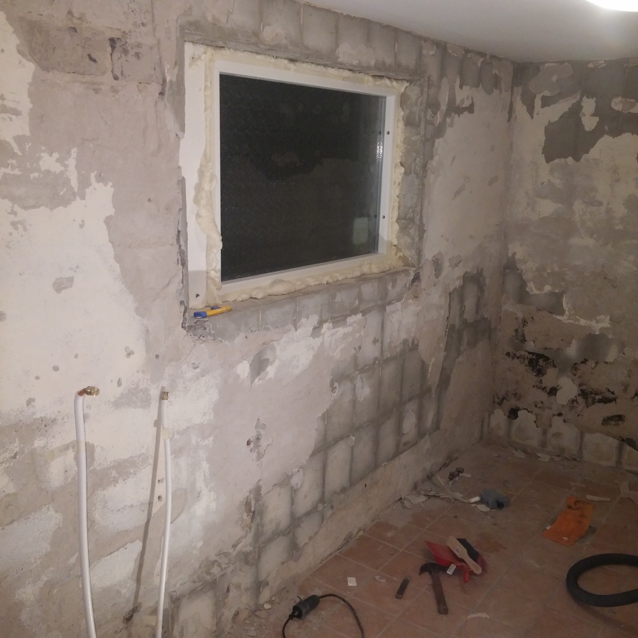

Hej, jag har rivit ner det gamla kaklet på ytterväggarna i källaren. Nu är väggarna ganska ojämna pga att putsen bakom är gammal (sen - 58) och faller sönder här och där. Min kakelsättare sa att vi kan sätta upp luxelement mot ytterväggarna så sparar man en hel del underarbete. Det lät ju finemang tycker jag.
Men nu blev jag lite osäker ifall de här skivorna är helt täta så jag stänger in fukt bakom?
Jag har inte tänkt ha tätskikt mot dessa element utan bara kakla. Men det kanske är en dum idé med dessa väggelement ändå. Snälla hjälp mig reda ut detta innan man blir tokig av cirkelresonemang.

Mmm, då låter det som ni är lika misstänksamma som mig. Vad jobbigt det blev nu.
Utanför är det mark från ungefär 1 dm under fönstret. Det är dränerat på tidigt 90-tal. Inte haft någon problem med fukt.
Sommartid är det ca 50-60 procent fuktighet Och på vinter 40-50 procent, knappt.
Jag håller på att bygga upp ett utrymme, ungefär 180x100 cm för att ha som dusch. Där kommer det vara våtskikt. Men resten av rummet hade jag tänkt ha öppet så att väggarna kan andas. Vill då inte förstöra detta med att ha luxelement som är helt täta.
Vill egentligen inte ha ventilerade väggar heller (luftspalt) med risk att det fastnar vatten och svartmögel i underkant på en sådan konstruktion (borde finnas en sådan risk eftersom svartmögel väl växer vart som helst?

Men vad kan hända om det bara är puts och betong bakom skivorna? Det möglar ju inte. Är hålrum i väggarna automatiskt fel? Min källare är byggd med betonghålsten och det blir ju samma sak som hålrum under en skiva.
Problem skulle kunna uppstå eftersom skivorna inte andas, men är de verkligen så täta att det blir problem?
Håller på med samma sak nämligen och har redan köpt in skivorna. Blir det problem får jag väl dränera om.
