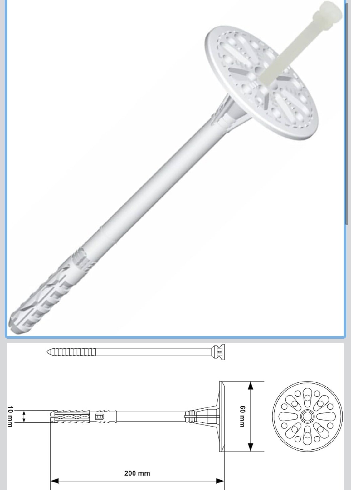

Tack för svaret!
Jag har också funderat på det där, att använda isoleringsspik och putsa direkt på dem. Är det vanligt att göra så?
Jag är lite orolig för att de ska lossna?
  • Isoleringsspik med mått på 200 mm längd och 60 mm bredd för fastsättning av isoleringsmaterial, visas i en teknisk ritning.
Jag skulle vara mer orolig för källarväggen OM jag placerade isoleringen på insidan.

Hitills, med 6 tum friggolit på insidan kommer ju betongväggen bli mycket kallare.

Hmm, jag förstår vad du menar. Går det att sätta in en ångspärr på något sätt om man putsar direkt på frigolit?
Källarväggar isoleras lämpligen på utsidan.
