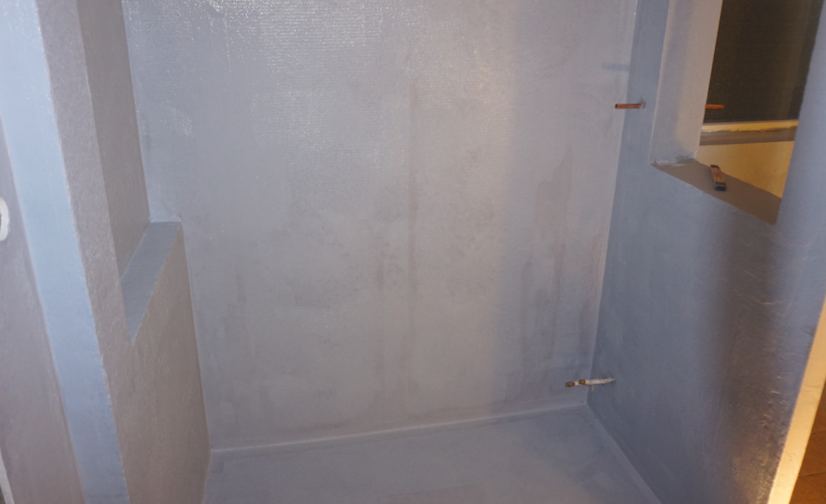

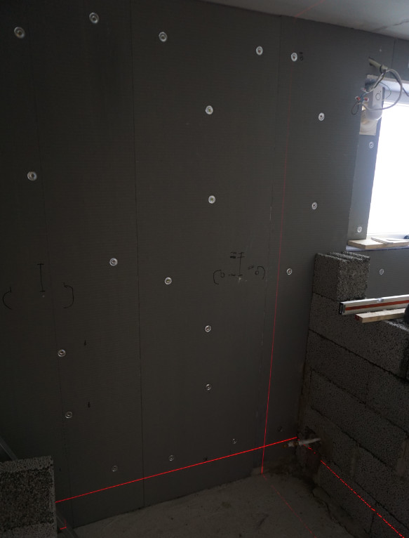

Såhär såg det ut när jag byggde min relax i källaren. Jag använde fixklickar bakom och sedan borrade jag ett hål in i betongen och fäste med stor bricka och spikplugg. Blev kanonbra. Detta är dock Jackon-skivor men det är samma skit.
Sen på med lite tätskikt. Typ 4 rollningar tror jag jag gjorde tillslut. Kostar ju typ ingenting om man gör det själv
Och någon frågade vart man köper sådana här skivor, jag gjorde det på Karl Hedin's.
Till TS så tror jag det kommer bli toppen.
