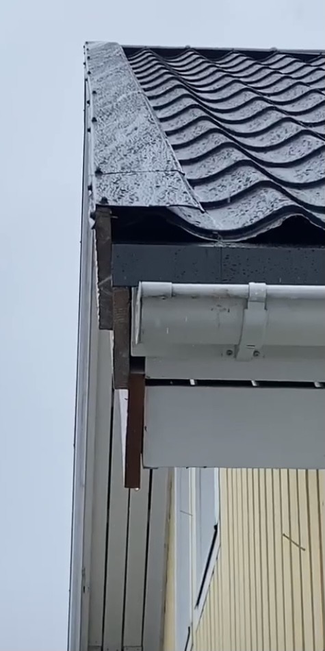

Hej !
Jag har fått vetskap om att gavelbeslagen ska luta mot taket och därför undrar jag om man kan anse att det här är rätt monterade ?Hur viktigt är det att de lutar mot taket ? Tänker främst på om det kan komma vatten, löv mm under om de inte lutar tillräckligt mot taket.
  • Tegeltak med gavelbeslag vid hus med röd fasad, osäker vinkel mot taket för fråga om korrekt installation.

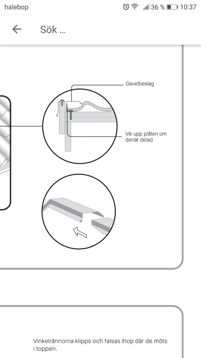

Dom bör luta mot taket för att vattnet som landar på plåten ska in på taket och inte ut över vindskivan. Detta är dock som så mycket annat ingen fast regel som står skrivet någonstans utan bara en idé man kan följa om man vill. Ditt ser dock inte helt bra ut då det är väldigt öppet.
På plåttak brukar man sätta vindskivan i höjd med profiltopp så gavelbeslaget ligger kloss mot plåten. Är det så att vindskivan inte är bytt kan man ju kompensera med en specialgjord gavelbeslag som går ner mot plåten.

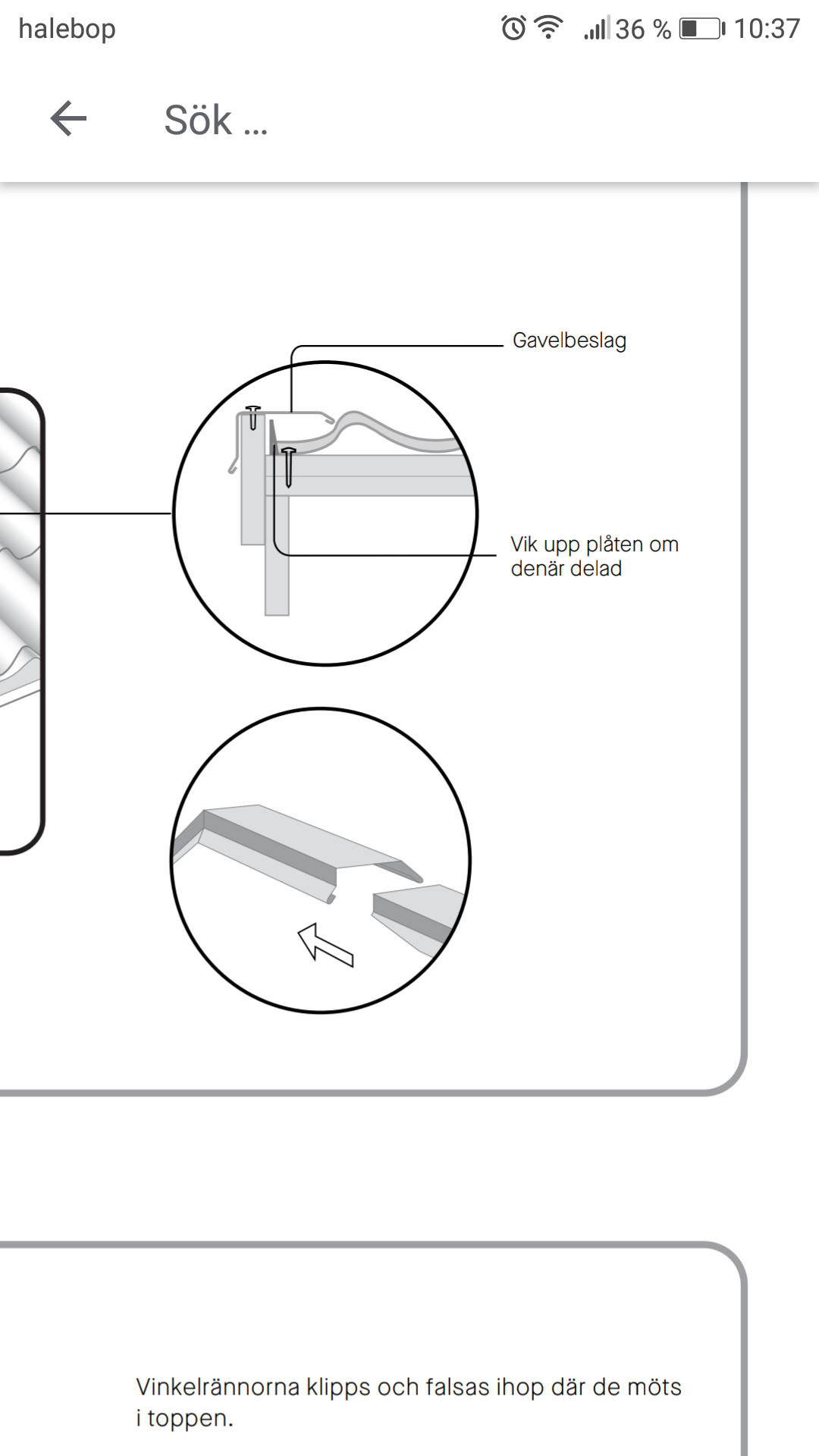

Såhär förespråkar plannja (uppviket behövs inte om gavelbeslaget går över en topp)
Instruktionsbild för montering av gavelbeslag på tak utan uppvikt plåt och falsning av vinkelrännor.

Det ser ut som man satt vattbrädebeslag. Du får mer lutning om du sätter vindskivebeslag. T.ex Lindab Visk 55 eller Visk 110. Då bockas sista 5cm ner mot pannorna

Byta ut gavelbeslaget eller kapa bort någon cm på vindskivan är det första jag kommer tänka på men det är svårt att säga utifrån en bild.

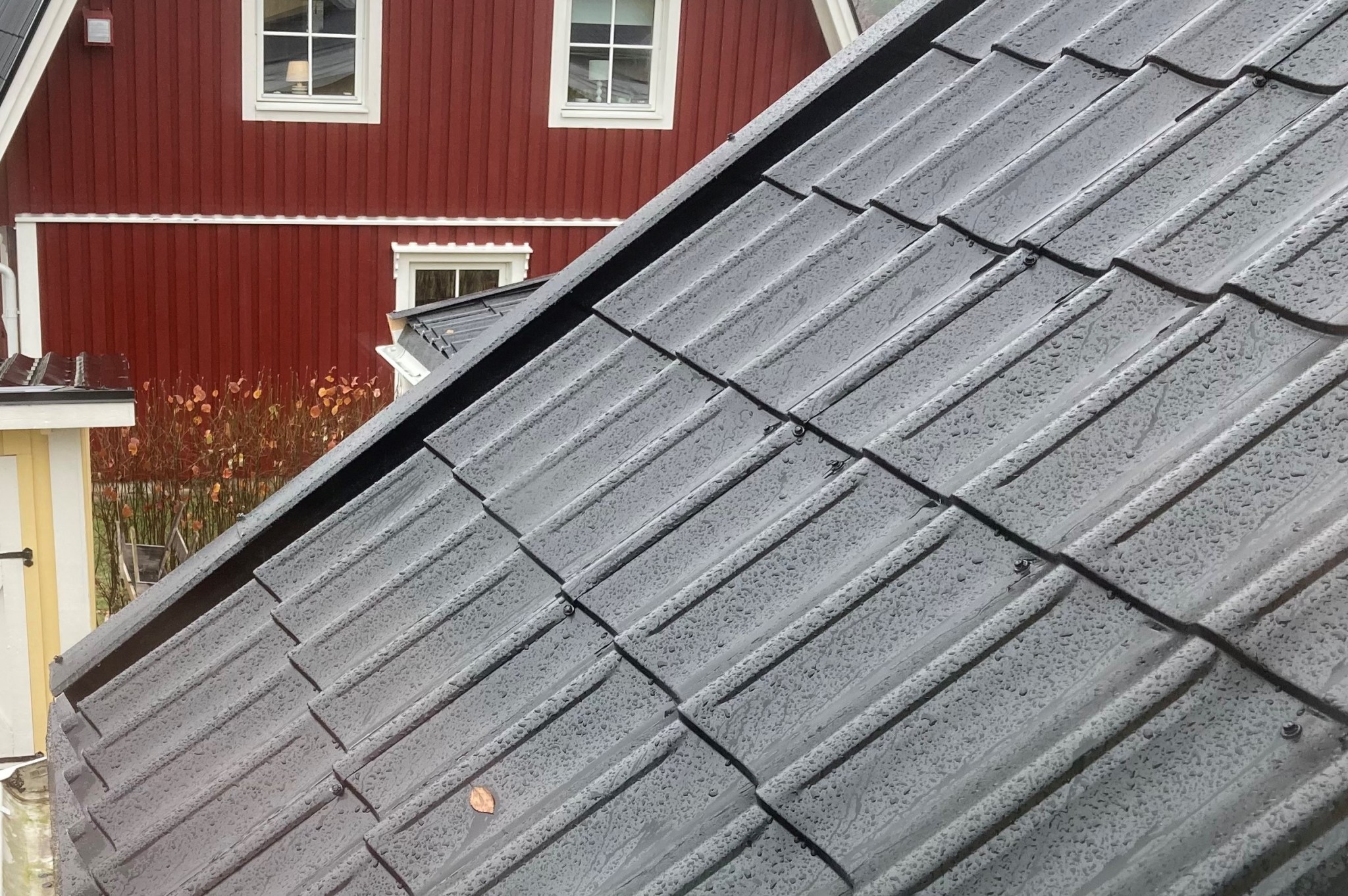

Så här ser det ut framifrån så vindskivan,eller om det är vattenbrädebeslag,går i alla fall över toppen men funderar just på lutningen .Den ser så rak ut o inte vinklad mot taket .
Rickard.
Där ser man hur lurad man kan bli av bilder, inte det snyggaste man sett men inte direkt något att klaga på eller något som måste åtgärdas.
Sådär blir det när man använder färdiga standardplåtar vilket ändå får ses som helt ok om man inte förhandlat om något annat.

Ok.Tack för dina värdefulla svar men tycker du att lutningen är ok ? Tycker själv plåten ser för rak ut o inte vinklad mot taket men fungerar kanske rätt ändå med vattenavrinningen eller vad tror du ?

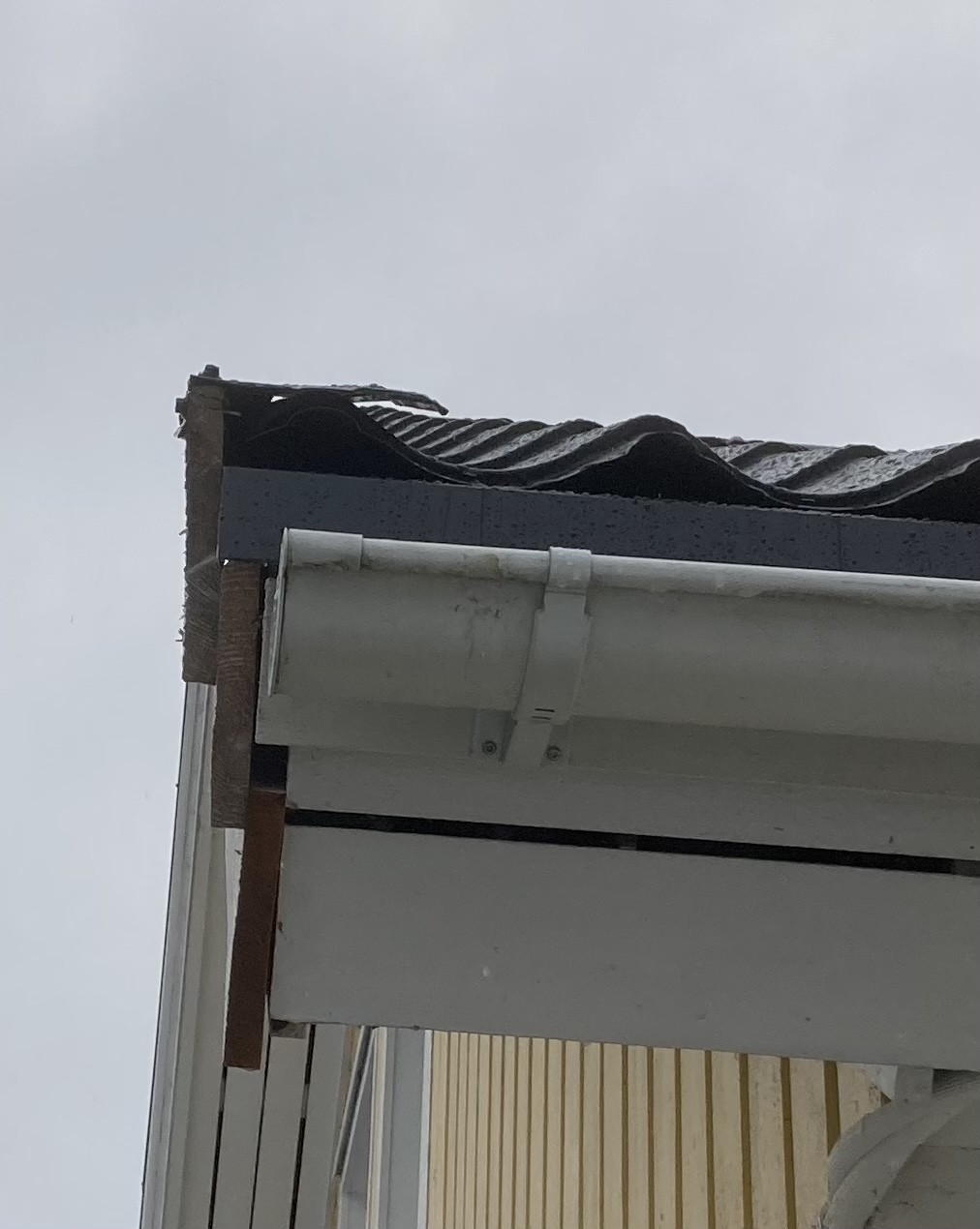

Det vi ser skulle godkännas. Det är inte fel med rakt och vill man ha annat får man helt enkelt förhandla om det, helst innan.
Som du ser har dom gjort helt enligt plannjas montageanvisning och dom har en topp under plåten så det finns ingen läckagerisk.

Ok.Här på bilden ser man hur vattnet runnit ut från taket istället för in mot taket o tänker därför om lutningen är fel o vindskivan för lågt satt även om det ser rakt ut .Vad tror du ?
  • Hörn av ett hustak med takpannor där vattnet ser ut att rinna fel, med synlig vindskiva och stuprör.
