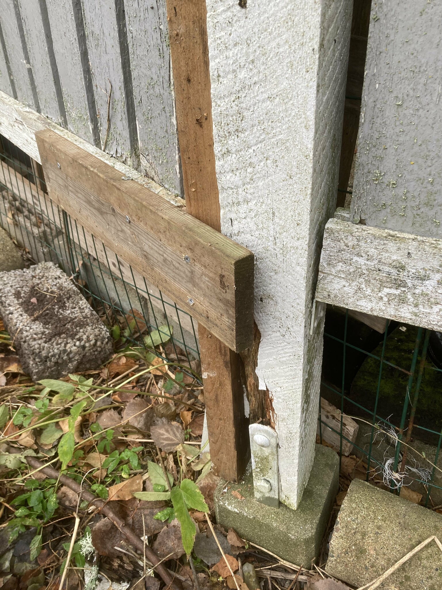

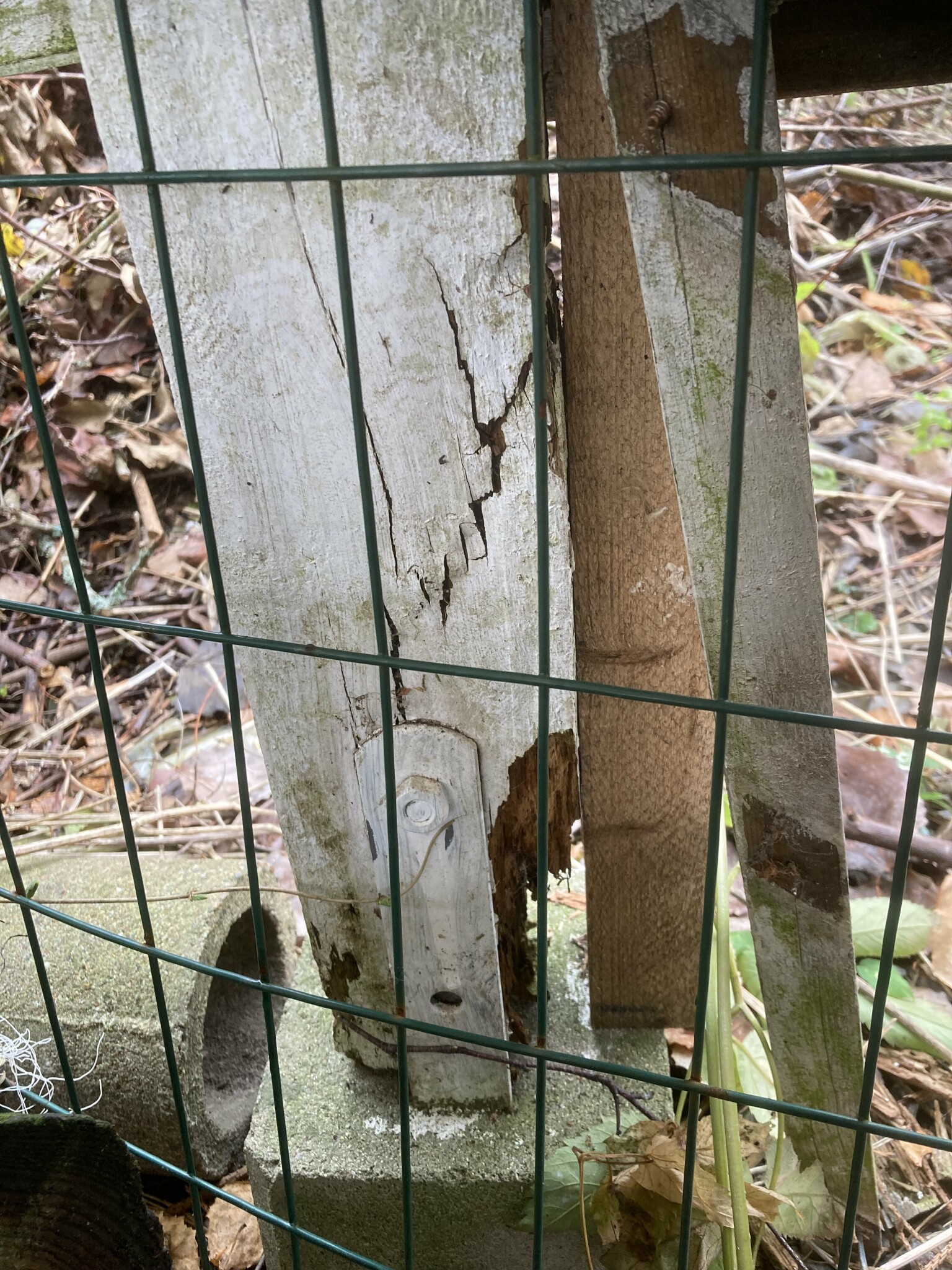

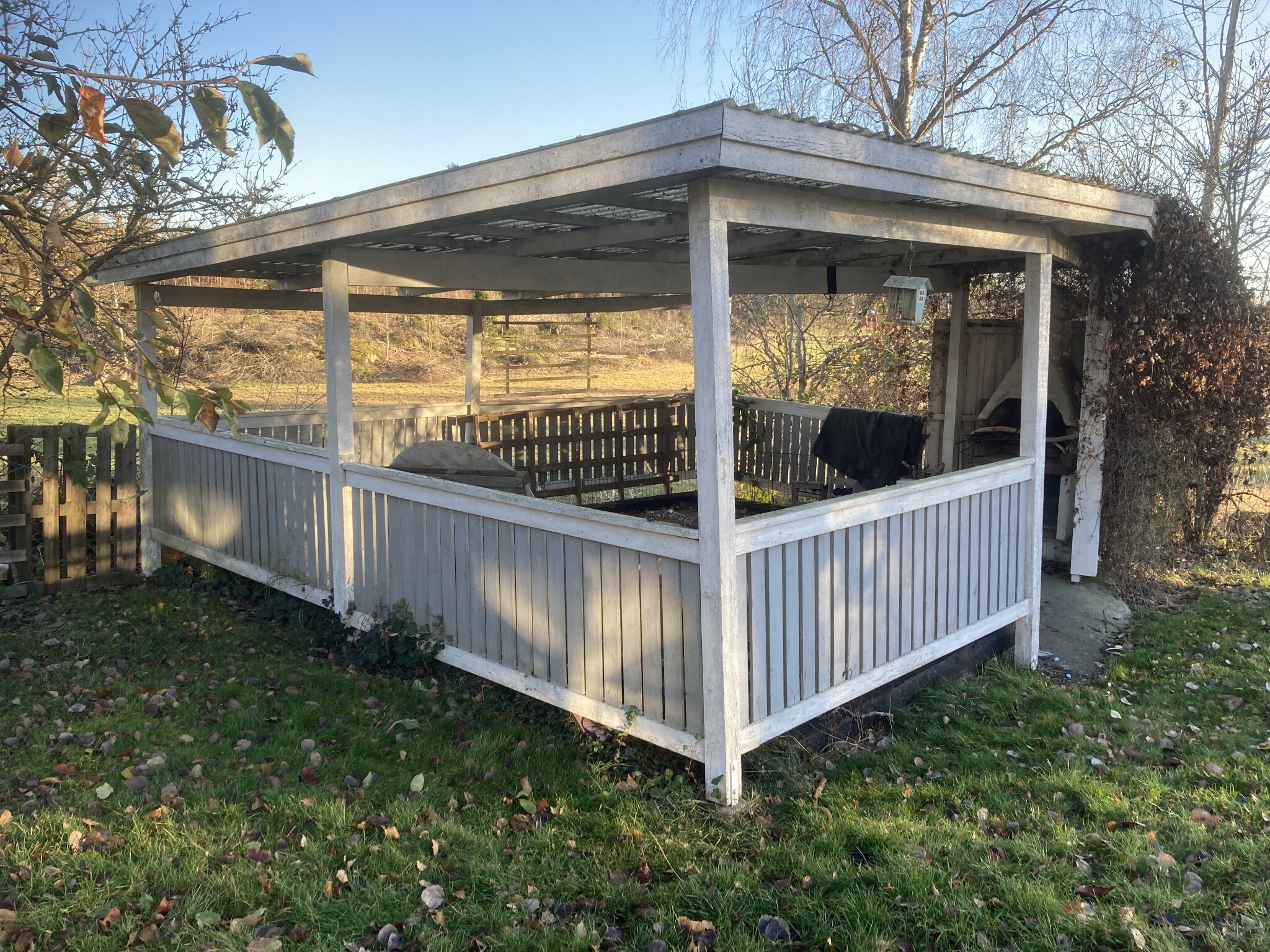

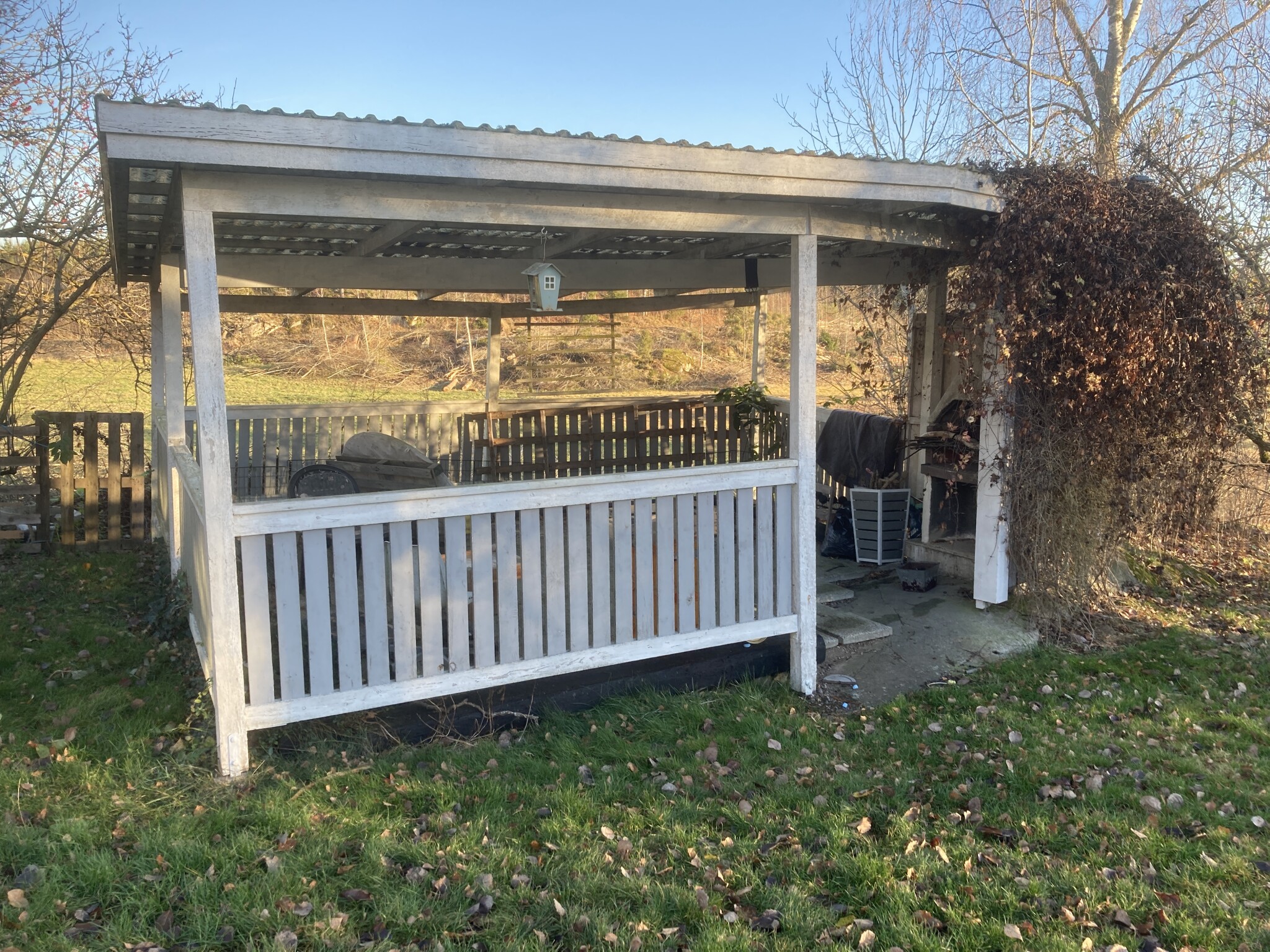

Hej! Jag har en pergola med plasttak som är byggd av förra ägaren. Konstruktionen är gles med väldigt glesa stolpar och staket som väggar. Nu har pergolan börjat luta och en av stolparna har börjat murkna. Nu är frågan hur mycket arbete jag ska lägga ner på pergolan, ska jag byta ut den murkna stolpen eller ska jag riva alltihop och byta ut dåligt virke och sätta tätare stolpar? Tacksam för förslag.

Bild 1 och 2 är på den murkna stolpen. Bild 3 ska förhoppningsvis visa på den sneda konstruktionen. Bild 4 och 5 är mer helhetsbilder. Jag vet inte vad den här byggnaden ska kallas egentligen, men när vi köpte huset för snart 20 år sedan benämndes den pergola, och det har hängt kvar.

Jag skulle byta det ruttna på det fristående takade uterummet.
Hela stolpen eller bara det murkna?
Ser väll inte så farligt ut. Byt stolpen och se till att den nya inte står direkt mot plinten, då det nog har snabbat på förutnelsen.
Jored
Bara palla/stämpa upp taket, riva stolpen och sätta dit en ny. Det är ju stolpjärn nertill.
fribygg och 1 till
Ja, det var min grundplan också. Men ville dra det i forumet först och se om någon hade någon ännu bättre idé.

Rengöra plasttaket och måla lite ser ut att behövas också..
Ja, det kan man lugnt säga. Det är på att göra listan tillsammans med hundra andra saker.
Riv och bygg nytt, är mitt förslag.
