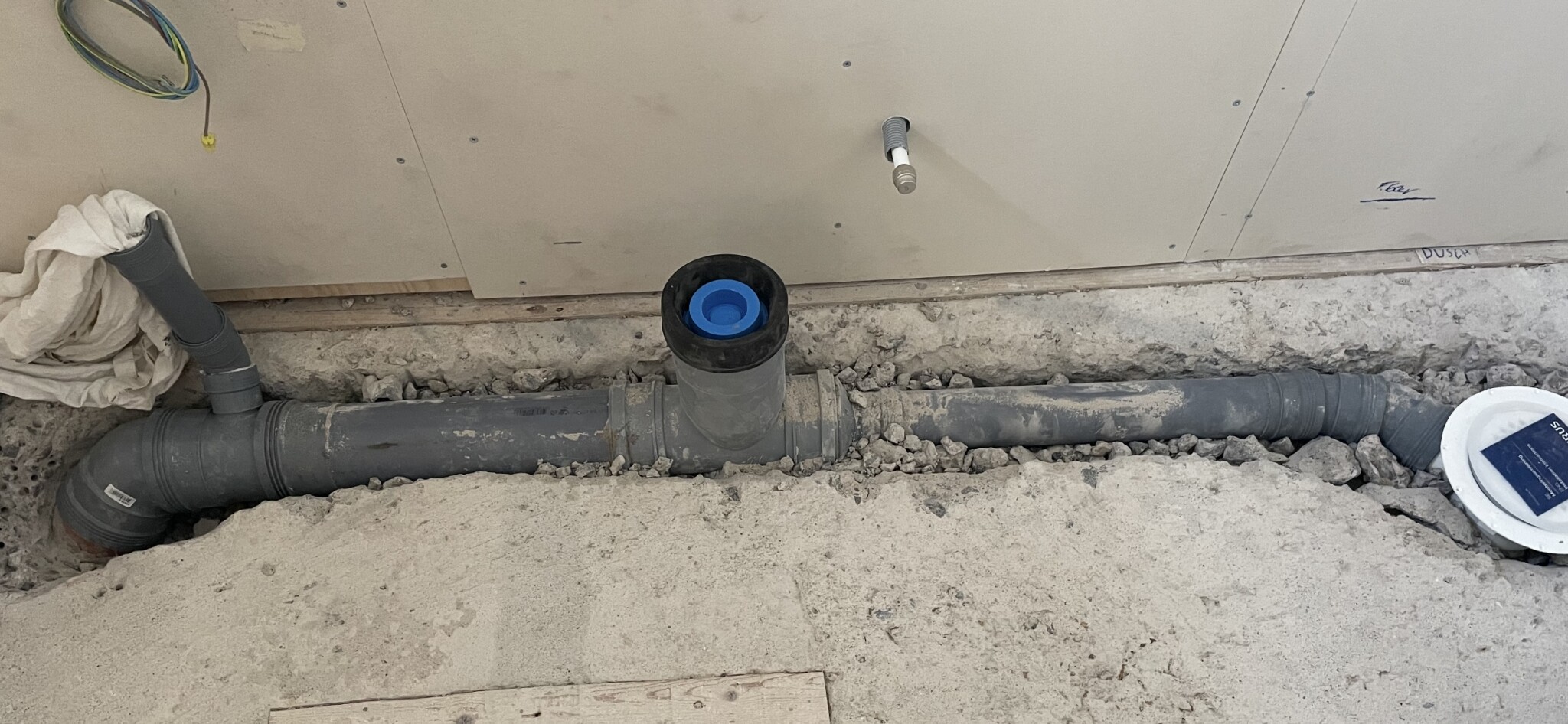

Vi har haft vad som visar sig vara en riktig skojare till VVSare hos oss och desto längre tiden går desto mer fel hittar vi som de har gjort vilket i sin tur gör att vi blir osäkra på allt som de har gjort. De har dragit ett nytt avlopp för dusch, toalett och tvättställ, se bild nedan.
Gråa avloppsrör i ett öppet golv med bland annat ett T-rör och en 45-gradersböj synliga mot en vägg. Ställer frågor om korrekt installation.

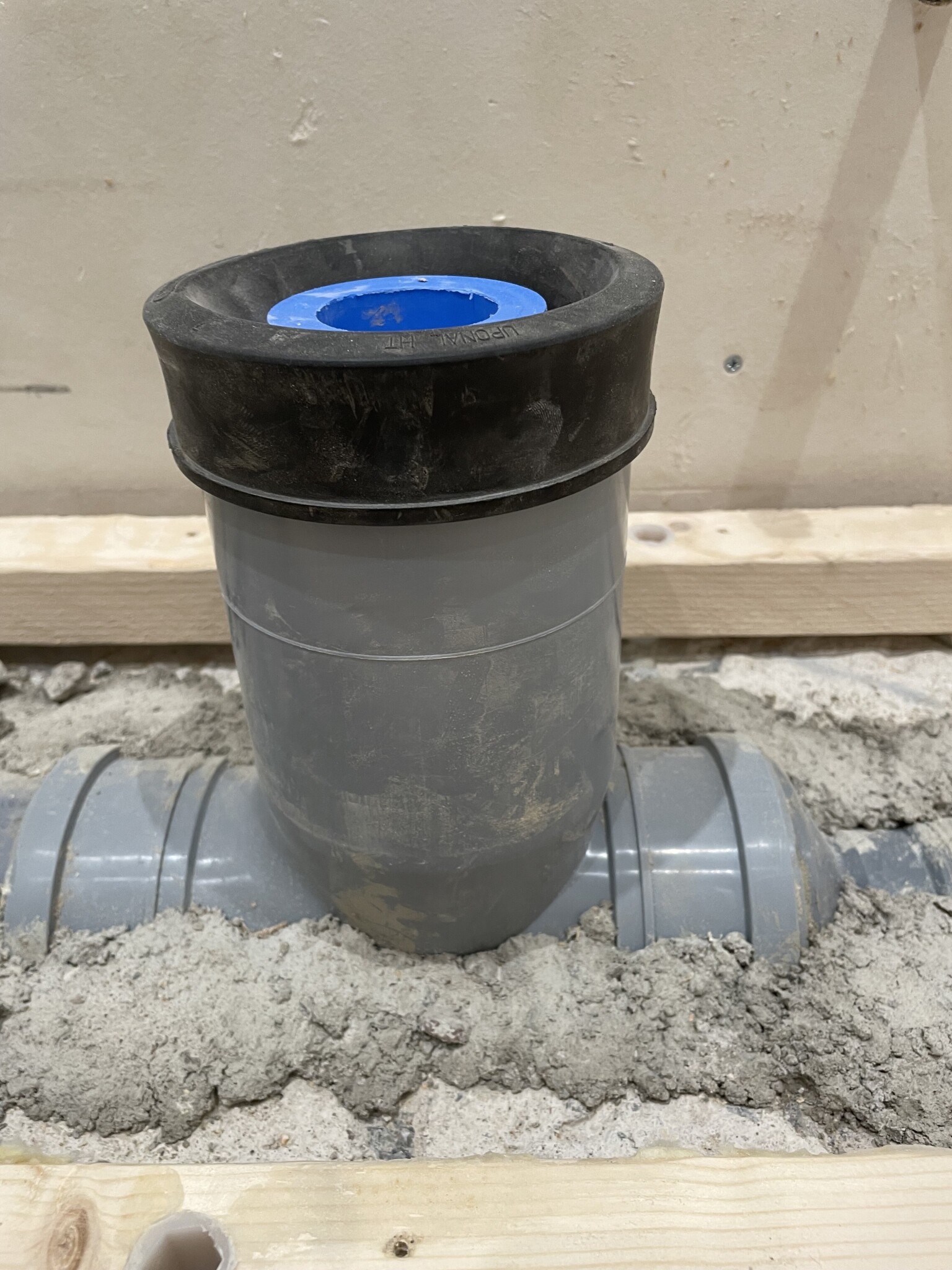

Fråga 1 - är det godkänt att ansluta toaletten till ett T-rör?
Grått avloppsrör med T-koppling och blå tätning, delvis täckt av betong.

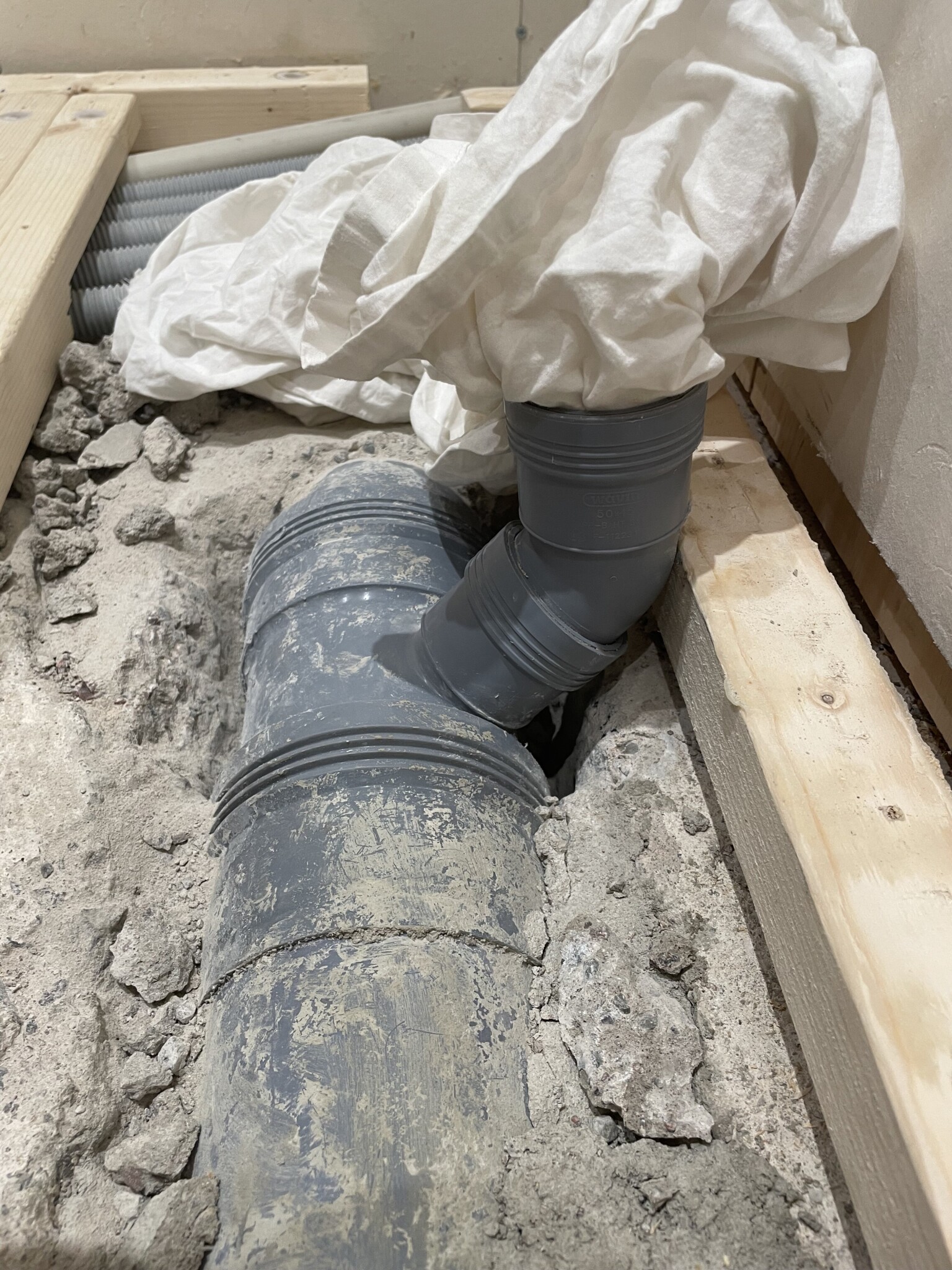

Fråga 2 - För tvättstället har han gjort en 45 graders böj, se bild nedan. Är det korrekt?
Grå avloppsrörsinstallation med en 45 graders böj och täckt med vit duk, omgiven av betongrester och träreglar.
Fråga 3 - Problemet med att han har gjort den här 45 graders böjen är att muffen på röret kommer att komma i nivå med tätskiktet vilket gör då att vi inte kommer kunna sätta det tätt eftersom röret inte är slätt där. Finns det någon lösning på detta? Går det att sätta något utanpå röret så det blir slätt? Är det godkänt att vrida upp 110 röret och ta bort 45 böjen och bara ha ett rakt rör upp i 90 grader? Finns det någon annan smart lösning som jag missar?
Tack på förhand!

1. Det är i alla fall dåligt eftersom avloppsvattnet även kommer att åka ut i golvbrunnen. Kolla om det står något i branschreglerna som Säker vatten ger ut.
2. Det är väl samma sak där, man har inte någon koll på åt vilket håll vattnet far.

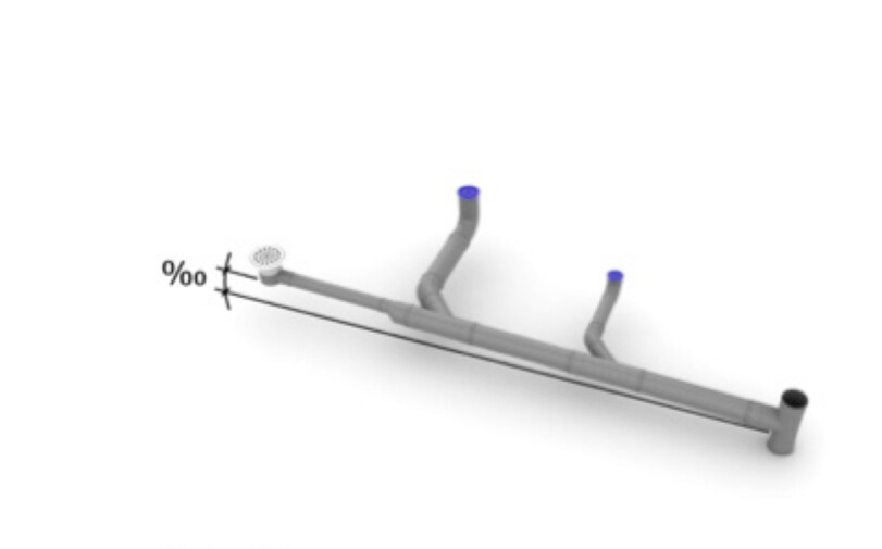

Wc-avloppet skall absolut inte vara kopplat som du har det. Det skall vara kopplat med en gren. 45gr. I det sammanhanget är det felaktiga tvättställsavloppet som även det skall vara kopplat med en 45gr anslutning, en piss i Missisippi.

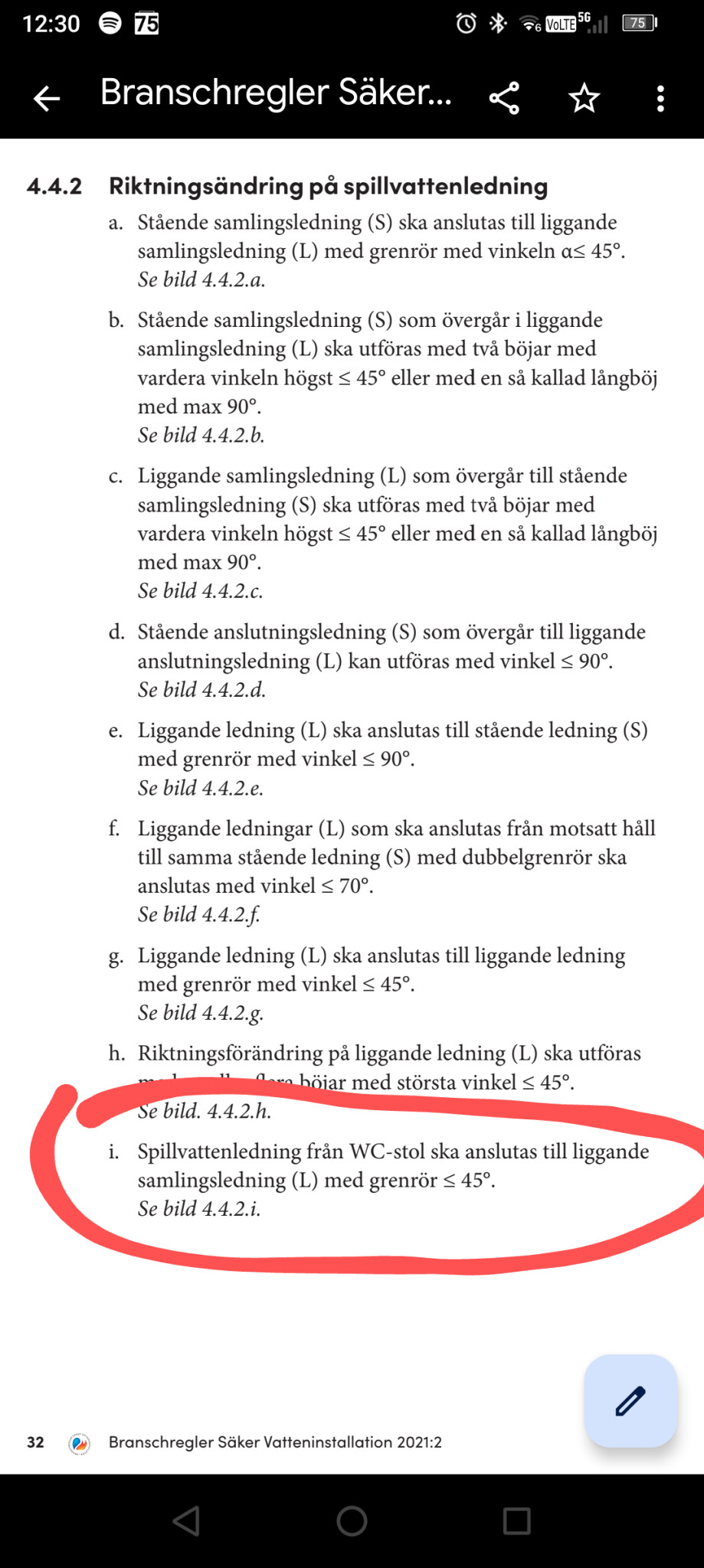

Vi har kollat på olika branschregler för våtrum och vi tycker att det är väldigt svårtolkat.

Misstänkte att det var så att WC-avloppet inte skulle vara så. Bara så att jag förstår vad du menar, ska avloppet till WCn och tvättstället vara som ett avstick från avloppsledningen som bilden nedan?

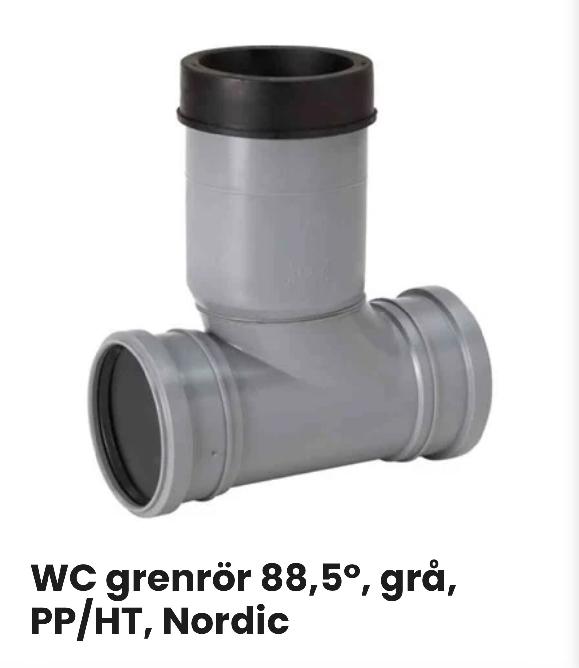

För WC-avloppet, är det godkänt att använda en sån här istället?

Ja de skulle jag vilja påstå. Men hade förordat ett ordentligt fall
Jag tycker det är väldigt lättolkat.
"Spillvattenledning från WC-stol ska anslutas till liggande samlingsledning (L) med grenrör ≤ 45°."
Det finns inget utrymmattlls att tolka det på något sätt så att en 90-graders T-koppling blir ok.
Text från branschregler för säker vatteninstallation, riktning på spillvattenledning med markering kring punkt i.

Utan att veta regler så hade jag nog velat ha en fullständig böj direkt ur WCn för att inte bromsa upp flödet. Även en T-koppling med böj eller en 45 grader tror jag blir i princip tvärstopp när den är monterad horizontellt på det där sättet.
Hade övervägt att dra golvbrunnen en annan väg och anslutit till stammen efter WCn. Tvättstället blir knepigare...

I nödfall får du ta WC-grenen du visade. Men finns det minsta möjlighet så använd en 45gr gren med 45gr språng/böj.
Det du har nu måste bytas ut. Gäller även sabotören som dragit avloppet. Helt inkompetent.
