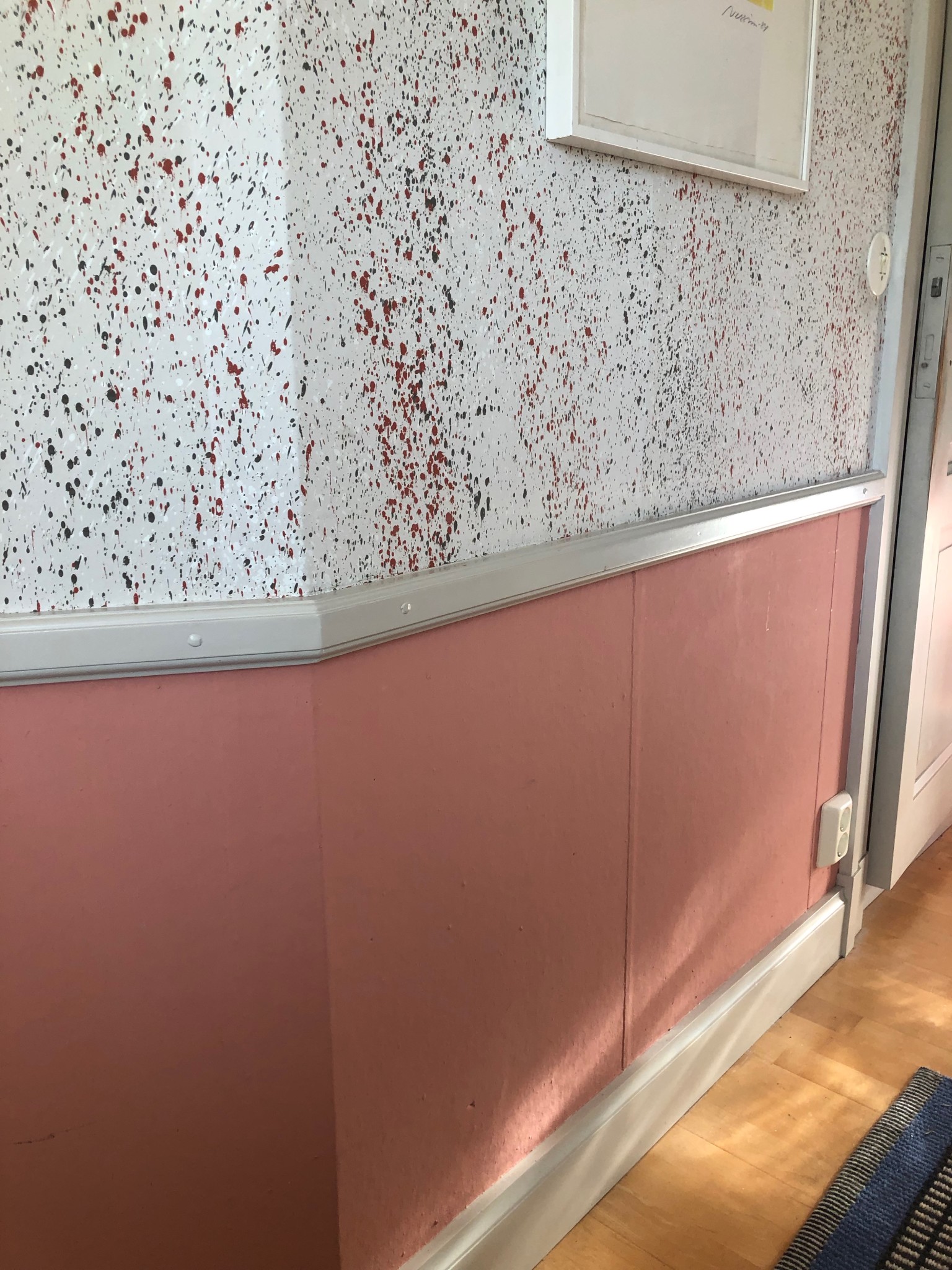

Har använt lumppapp som underlag för äggoljetempera vid renovering av äldre hus. Rev lumppappen i mindre rektangulära bitar (ca 60x50 cm) som klistrades med överlappning, använde tapetklister av cellulosa. Grundmålade med linoljefärg (suger rätt mycket) sedan ett lager egentillverkad äggoljetempera och stänkmålning delvis. Ger en hållbar avtorkbar yta. Gjordes för ca tio år sedan och är fortfarande i bra skick.
Vägg med stänkmålning i rött och svart över rosa lumppapp, grundmålad med linoljefärg.
