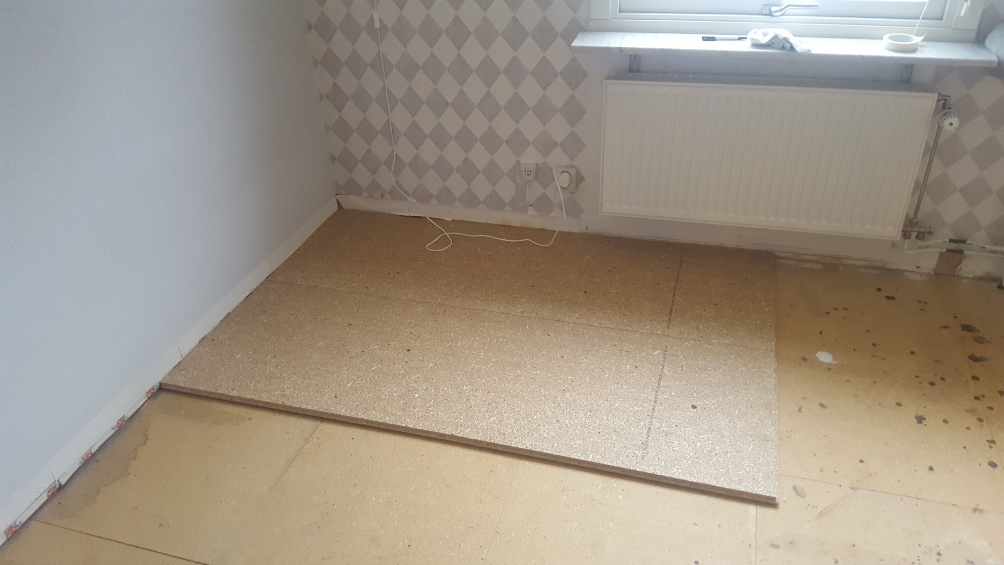

Lånar en gammal tråd! Och hoppas nån kan svara.
Ska lägga golvspånskiva ovanpå det redan existerande spångolvet för att få upp det i rätt nivå innan jag lägger laminatgolvet då jag slitit ut ett gammalt trägolv som knarrande som satan! Planen är att skruva skivan och limma not/spont samt under själva skivan mot det gammla golvet.
Men blev osäker behöver jag ha lumpapp istället för lim mellan gammla och nya spångolvet?
Bara en inspirationsbild, har ej påbörjat läggning ännu, men det är hemifrån mig och golvet jag skriver om.
